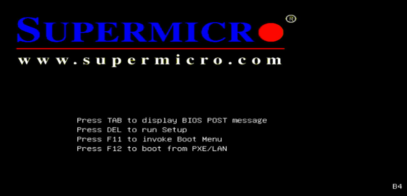

Регистрация: 26.09.2021
Ребе Хуананзон и Squad, рассказываю свой случай.
CSM не нашёл.
Проблема вылезла с новой, только, что, установленной 3060. Без неё, на бортовой или с 9800ПЕ или с НД4350 всё завелось и заработало.
PS: на внутренней стороне крышки корпуса уже нужно памятки писать карандашом, что,
CSM, что память, что, то що... видюха на втором проце... бешенну собаку отключить...
X10X99-16D + 2xE5-2697Av4 + 8x32=256Gb DDR4-2400 + RTX3060 12Gb
X99-F8D-plus + 2xE5-2696v3 + 8х16=128Gb DDR4-2133 + RTX 2060S 8Gb

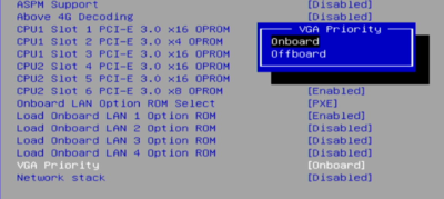

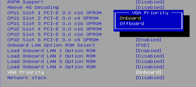

Регистрация: 16.05.2023
Saboteur-2, этот пункт (CSM) может называться по другому:
Saboteur-2 писал(а):
на бортовой
Это на встроенной что ли? Зайди в БИОС-Advanced-Chipset Configuration - Primary Graphics Adapter (может ещё называться чего-то там Display) и посмотри не стоит ли там случаем Onboard? Выбери PCI Express
типа такого
Ребе Хуананзон, не, не, не... у меня всё путём (всё нашёл - уефи / легаси). Это на Супермикро косяк вылез. 2011в2. Просто в теме х79 пришлось бы неделю ждать пендаля, а ту вон как вышло (протупил момент).
Спасибо.
