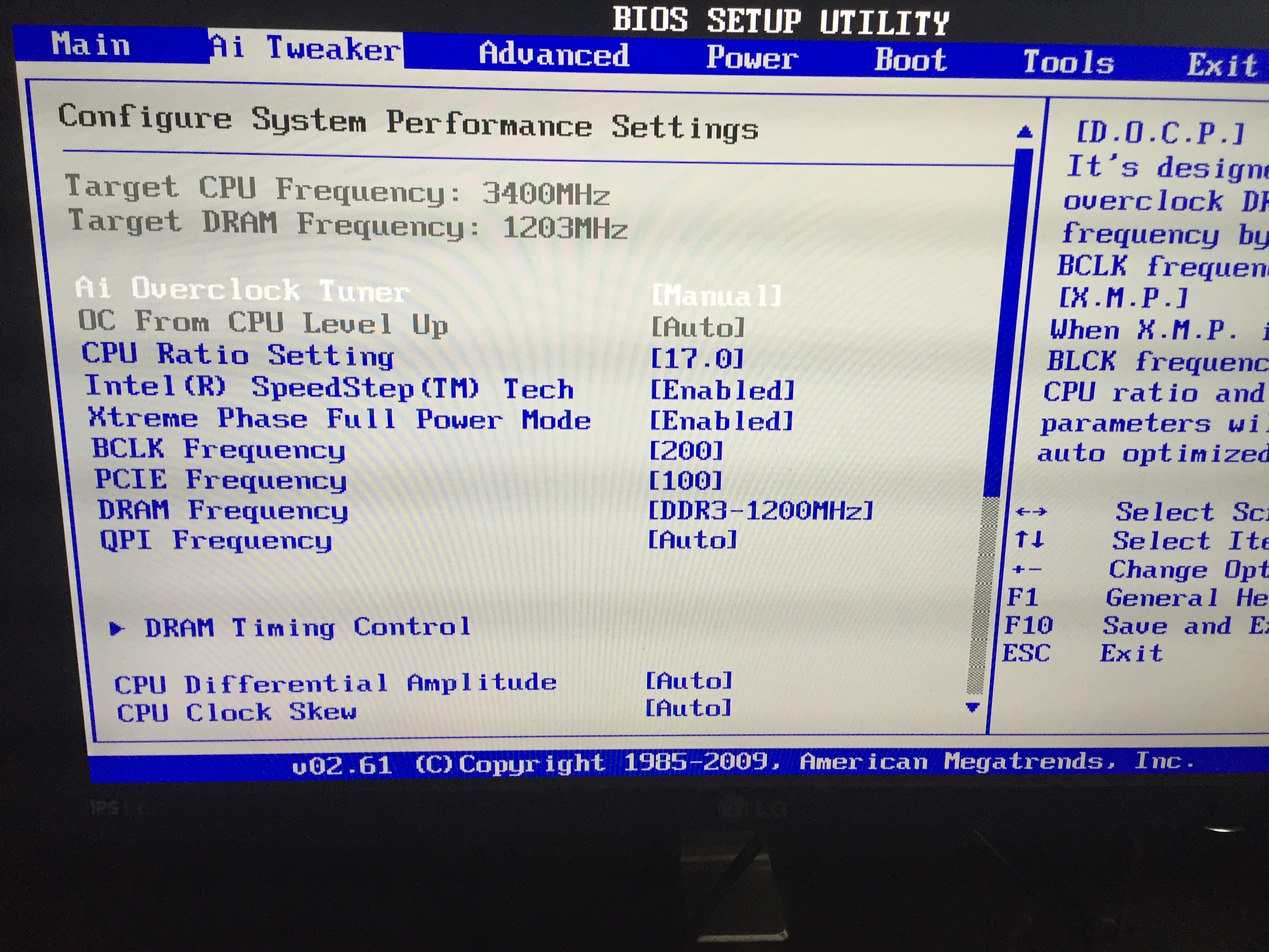

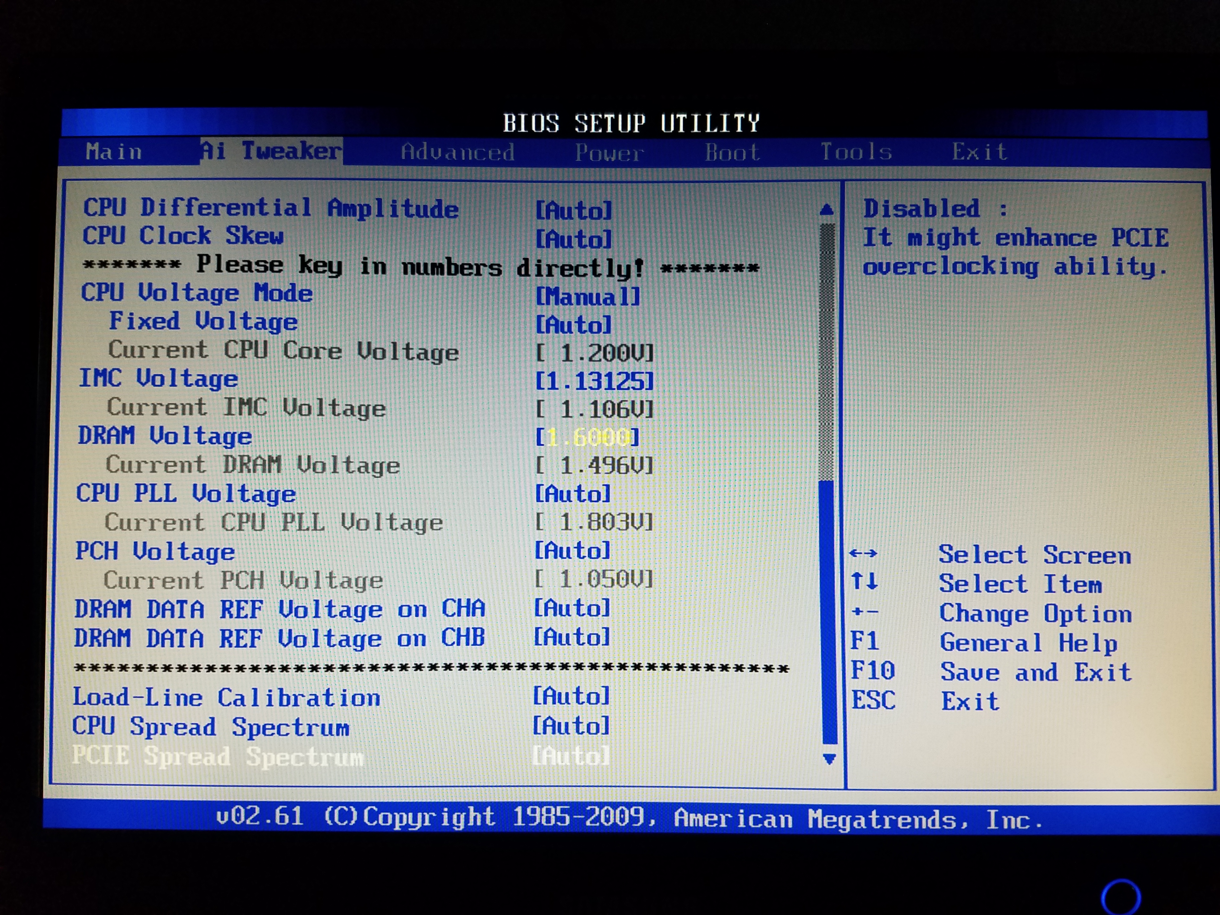

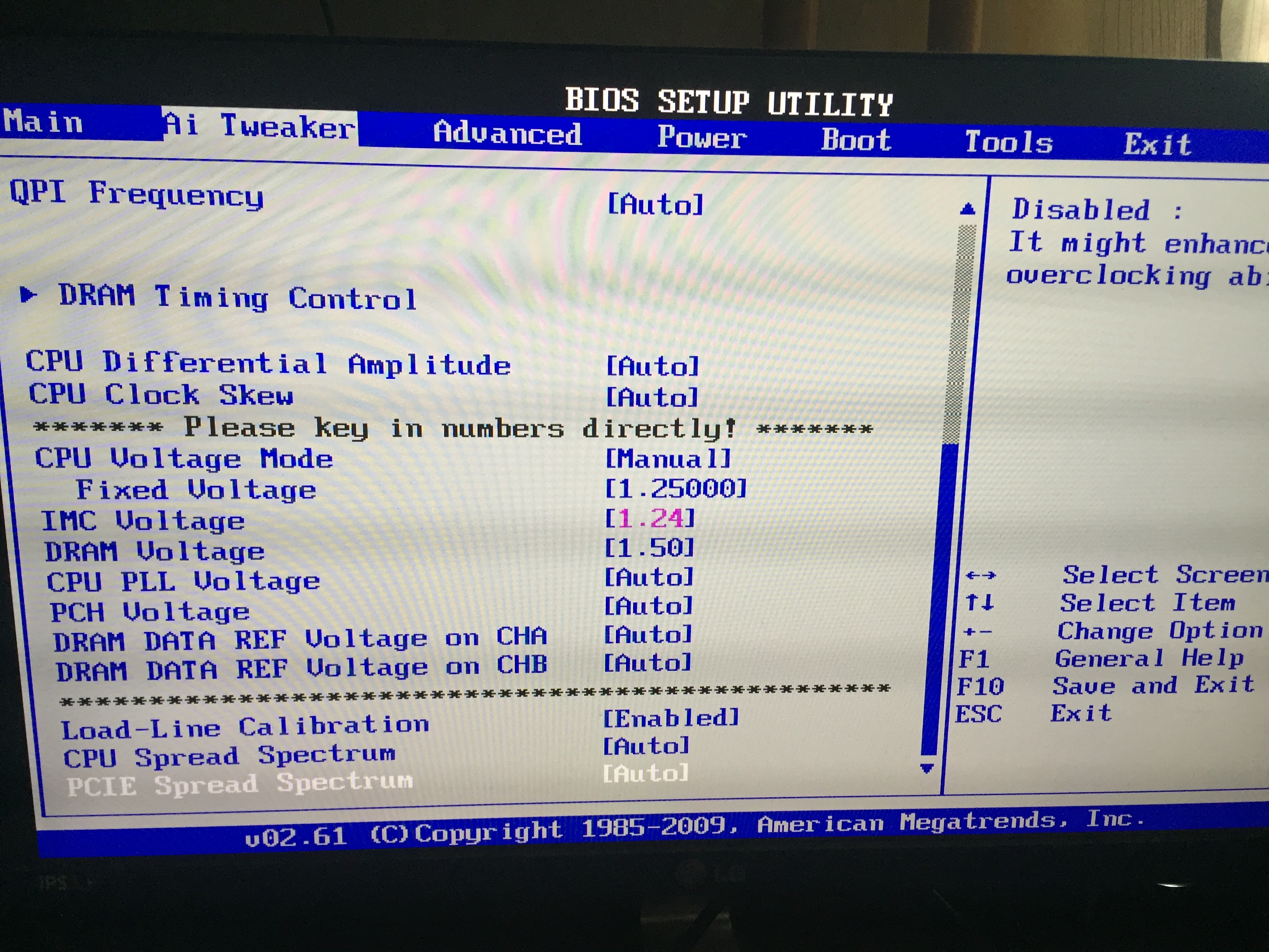

leve1ord писал(а):
Deadlier Не нужно эту глупость на видео повторять, наверняка у вас память не держит 2000. Нужно руками:
- ai overclocking в manual
- bclk шина 200
- core ratio множитель как можно меньше, допустим 12, что бы проверить держит ли шину. Потом увеличивать до 20/21.
- dram frequency 1333/1600 и задрать тайминги, чтобы наверняка работало. Потом ставить максимальную частоты и снижать тайминги.
- Xtreme full phase enabled
- speed step enabled будет работать сброс множителя при простое, но при этом cpu voltage должно стоять в offset или +/-какое-то значение или auto
- cpu voltage manual и поставить хотя бы 1,25в, хотя мой 760й держал 4ггц при 1,28в, но у него vid был 1,10в. Лучше ставить в offset (при этом будет работать сброс напряжения при простое), но без знаний лучше не лезть.
- напряжение imc/vtt 1.15-1.30v тут как повезет, обычно для 200 шины и памяти в 2000 хватает 1,25-1,3, но это зависит от процессора.
- dram voltage 1.5-1.65в, тут от памяти зависит.
- load line calibration enabled
Остальное можно авто.
Все выставил кроме как speed step, этот пункт вообще не нашел в настройках. Но комп запустился. Сейчас попробую прогнать ОССТ.
Прогнал 10мин ОССТ, ошибок нет единственное что насторожило это что на 2 из 4 ядер на пике в какой то момент была температура 72 градуса. А как смотрел по спецификации проца у него максимальная допустимая температура 72.7.

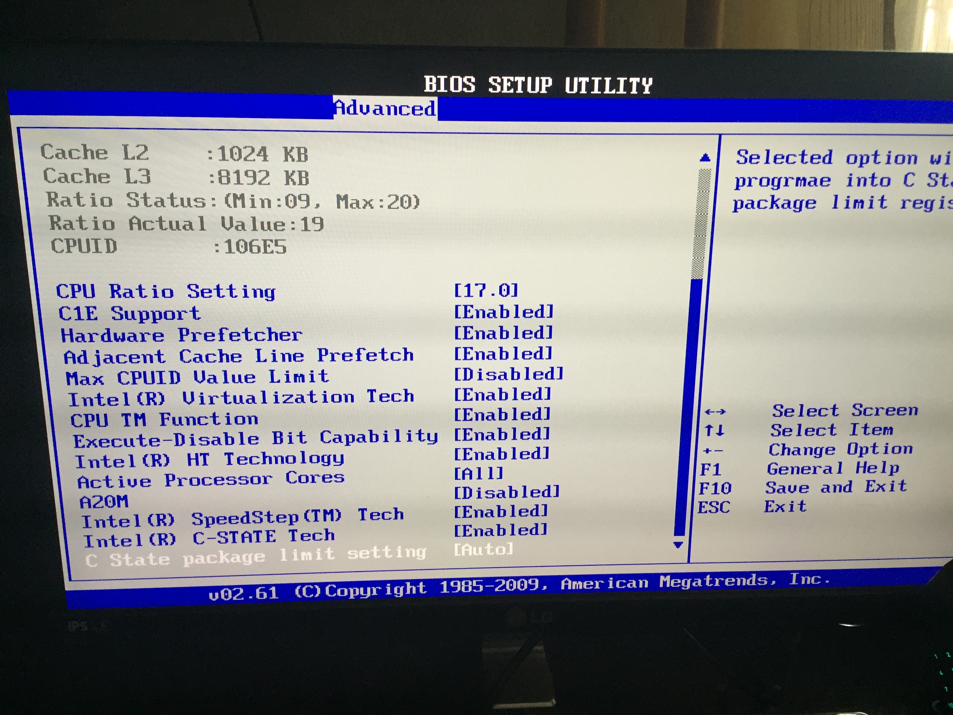

Speed Step на первом же скрине у вас и работает.
72 градуса нормально для осст, в нормальной работе будет значительно меньше. Раз работает, настраивайте дальше. Множитель 20 на цп и вперед к звездам :-)
При изменении множителя вольтаж не надо менять? Спасибо за помощь!:)
Регистрация: 10.01.2011
Откуда: Ростов Папа
Deadlier
Нужно конечно. Ведь множитель и шина в 200 задают частоту процессора. Естественно при большем множителе нужно больше напряжения.
1 Нужно так сделать
- множитель авто
- шина авто
- напряжение на ядре тоже авто.
Посмотреть на вкладке Power в меню там где температура, сколько авто мать выставляет на проц. напряжение vcore вроде. Это будет vid этого проца, его запомнить и от него и плясать далее.
2 Затем
- шина 200
- множитель авто
- напряжение на ядре авто
Там же посмотреть сколько мать поставила напряжение на процессор. Запомнить сколько получилось. Обычно очень сильно больше чем требуется и можно сбавлять смело 0,05в-0,1в
3 И в самом конце
- шина 200 или до сколько можно, может и 220 получиться.
- множитель авто или максимальный, 19 там вроде.
- а вот напряжение на процессор в offset, + и добавлять понемногу. За отправную точку брать vid из первого замера. Перезагрузка и тесты. Повторять по необходимости. И очень желательно не сделать больше, чем мать в авто ставит.
Вроде все.
С imc voltage проще, до 1.3в относительно безопасно, но лучше меньше по возможности.
Если шина в 200 и выше не стабильна и память не хочет брать 2000 даже при 12-12-12-30-2, можно накрутить до 1,35в, но кулер хороший не помешает.

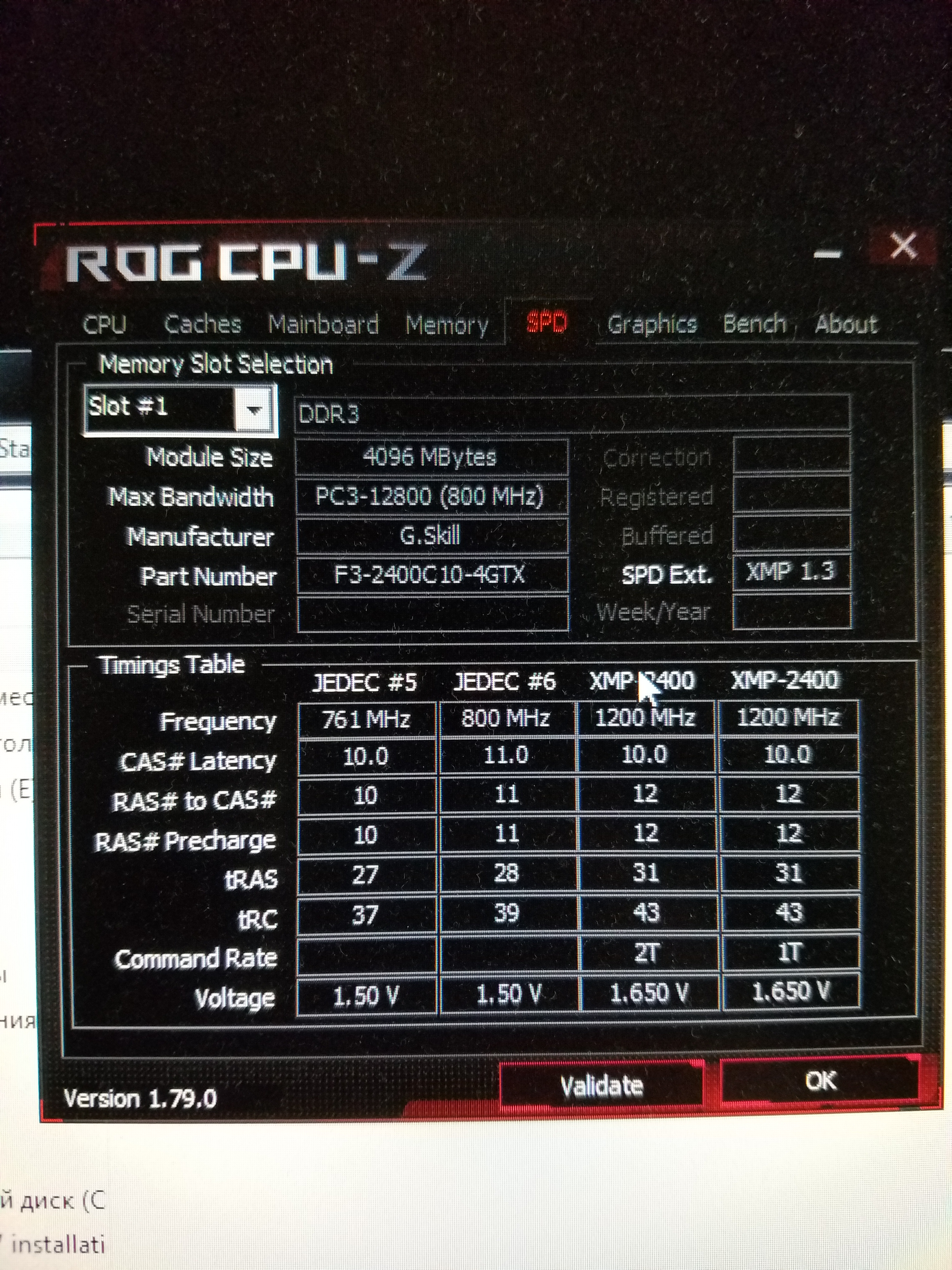

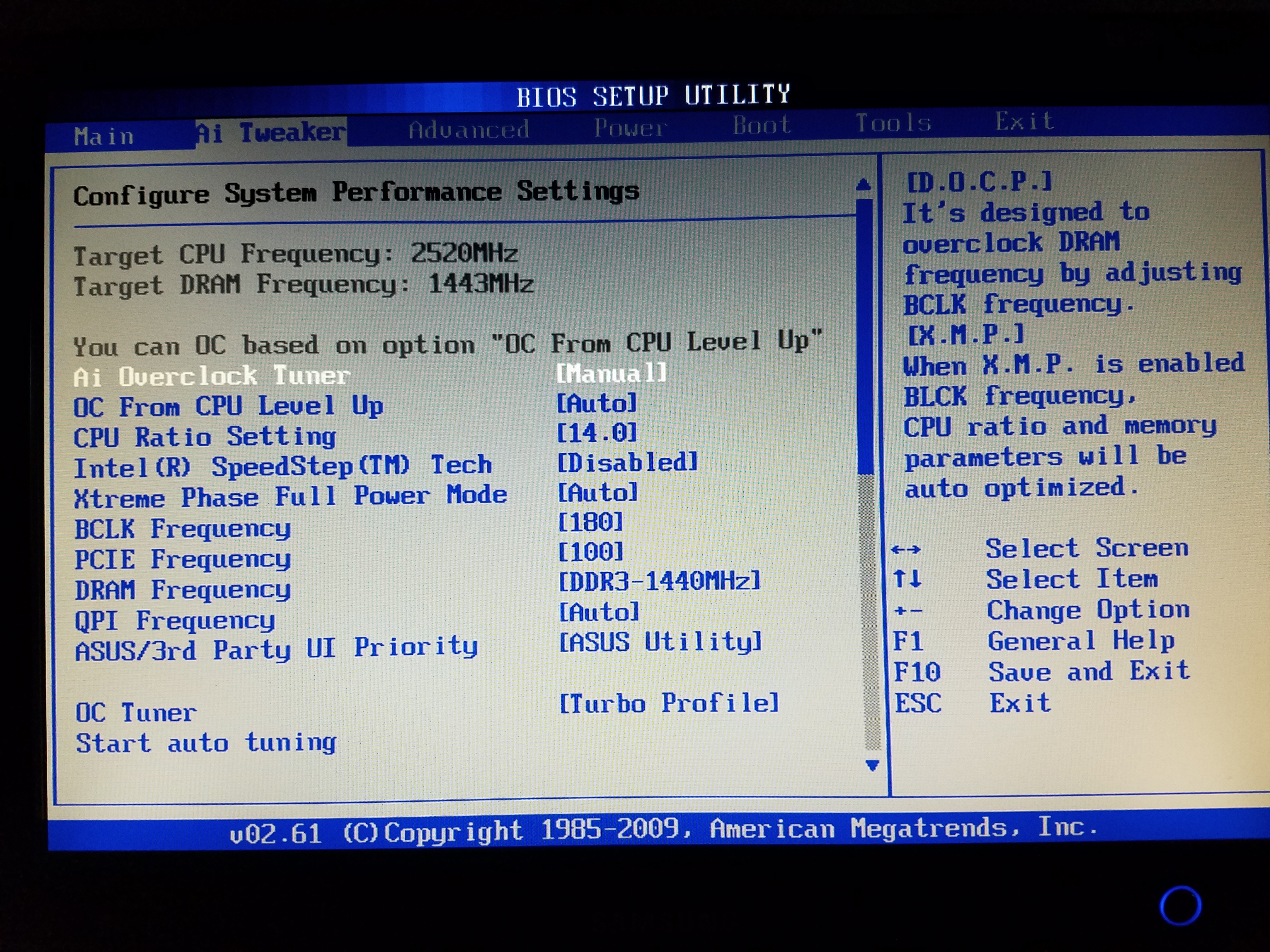

Подскажите пожалуйста, что не так делаю. Повысил частоту шины до 180 в итоге вылетает уже при запуске windows. Материнка asus p55d-e pro, xeon 3460, ddr3 g.skill 2400.
20170503_204614.jpg [ 4.3 МБ | Просмотров: 2073 ]
20170503_204642.jpg [ 4.28 МБ | Просмотров: 2073 ]

Не совсем понятно, зачем повышать частоту шины, но понижать все остальные параметры.
Регистрация: 10.11.2016
Чтобы проверить на какой частоте шины может работать системная плата. По крайне мере здесь http://fcenter.ru/online/hardarticles/motherboards/27405-Rukovodstvo_po_razgonu_Lynnfield_na_materinskoj_plate_Asus_P7P55D_Deluxe написано для начала поступать именно так. В итоге я вписал тайминги из spd и на 180 запустилось, однако на 190 уже нет. Как-то все сложно.

Merfus писал(а):
Кто-нибудь настраивал тайминги в биосе кроме тех что в spd? Если что, напишите мне пожалуйста.
11-13-13-26 2т для начала попробуйте при частоте 2.2 ГГЦ. Потом можно будет и понижать.

Сделал как вы написали, получил синий экран после запуска винды. SPD заносил по фото из последнего столбца.
20170503_193205.jpg [ 4.45 МБ | Просмотров: 2055 ]
Регистрация: 09.06.2016
Откуда: Донецк, Украина
Фото: 4
Поставьте все тайминги ОЗУ на АВТО.
Частоту шины на 179.
На сокете ножки не погнуты?
