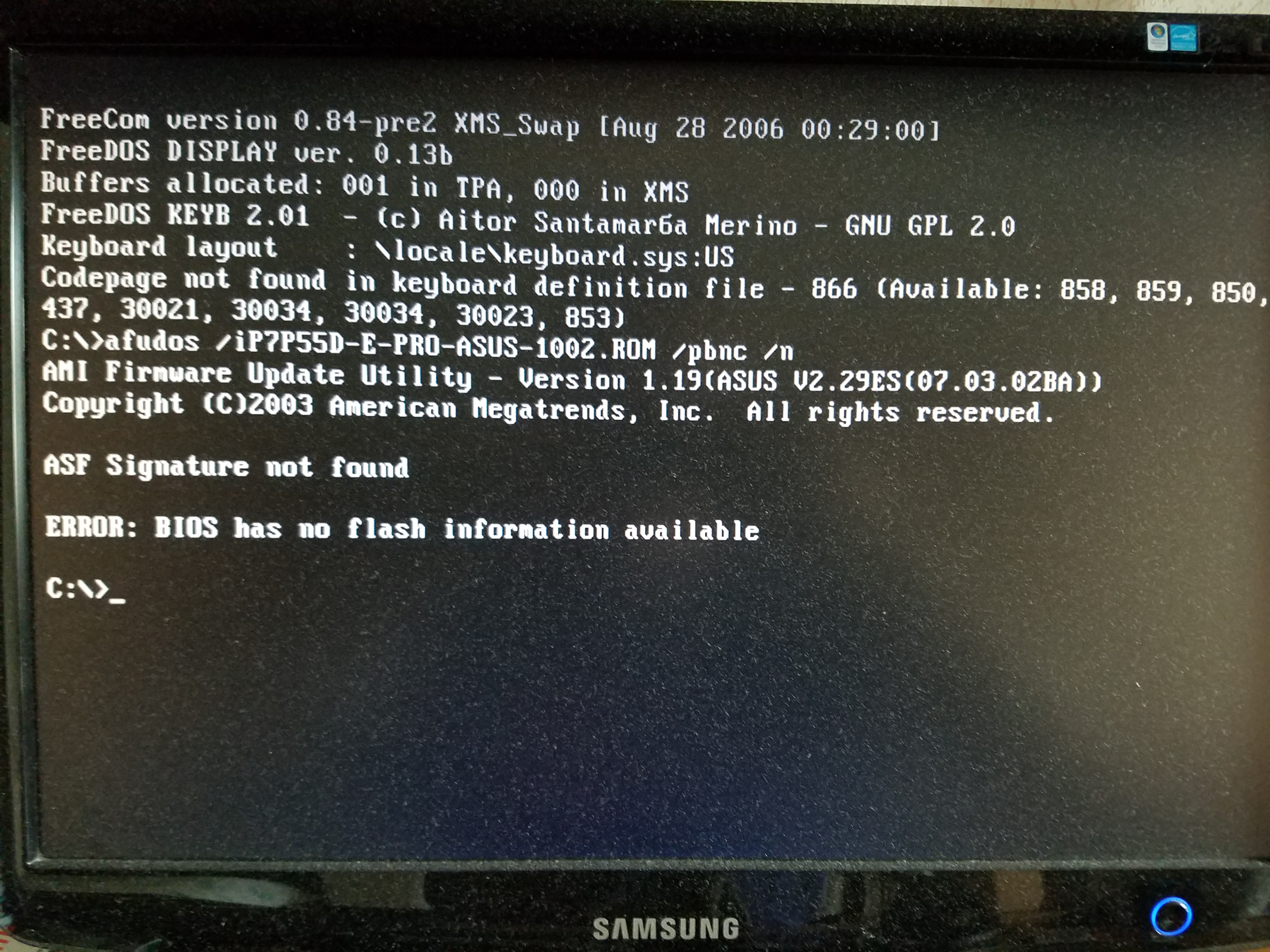

Вообщем хочу на p7p55d-e-pro прошить старый биос. Сейчас стоит последний 1703, надо 1002. Качал все отсюда https://www.asus.com/ru/Motherboards/P7 ... _Download/. Скачал инженерый AFUDOS 2.29ES. Однако он жалуется выдавая "ASF Signature not found". Гугля по этой теме, единственное что нашел, так это совет качать инженерную версию AFUDOS, что и было собственно сделано. Какие еще есть варианты?
Проблему решил, возможно кому-то тоже понадобится. Скачать отсюда http://www.mediafire.com/file/yx06ycono ... 11-MOD.rar модифицированный биос, в котором выходные данные 0711 подменены на 1602. Шьете с помощью любой утилиты от ASUS, например EZ-flash или asus update на Windows. После чего можно прошить любой биос - оригинальный 0711 или другую версию.

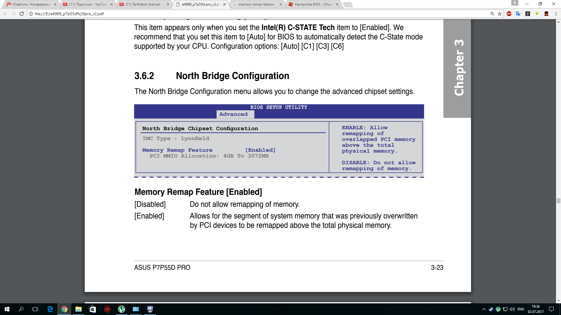

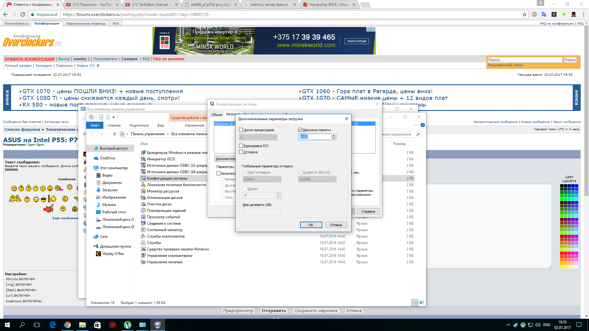

Eks2108 писал(а):
Поставил планки, винда пишет всего 16 используется 8. В чем может быть проблема? Биос обновил.
1. посмотрите что у вас здесь
тыц

2. в биосе этот пункт включен?

Регистрация: 27.06.2017
С галочкой и без галочки, не видит 16гб. В биосе включен. Планки местами менял, не помогает.
