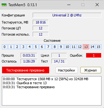

А с testmem5 всё нормально? У меня он ошибку выдаёт при всех стоковых настройках. Тупо сбросил биос. Выставил XMP профиль и всё остальное по умолчанию. Asus Rog Strix B650E-F. Кранчер и остальные тесты все проходят без проблем... Вывод из-за тестмем5 - у меня плохая мать, плохой проц, плохая память...
Но в стоке всё работает более чем надежно. Что не так с этим memtest5?
Кранчер, линкс, осст тесты проходят всё норм, а одна программа - нет.
Всё нормально с ним. Что за ошибка? Покаж скрин

npa4ka Обычная ошибка. При любом раскладе... Через пару минут. Ща сделаю скрин.
Всегда одна и таже ошибка, только время разное. Иногда прямо сразу после запуска винды, иногда через несколько минут. Но настройки в биосе вообще не меняют ничего для неё. Все остальные тесты проходят, а эта - нет.
Переключи в настройках профиль на anta777@extreme
