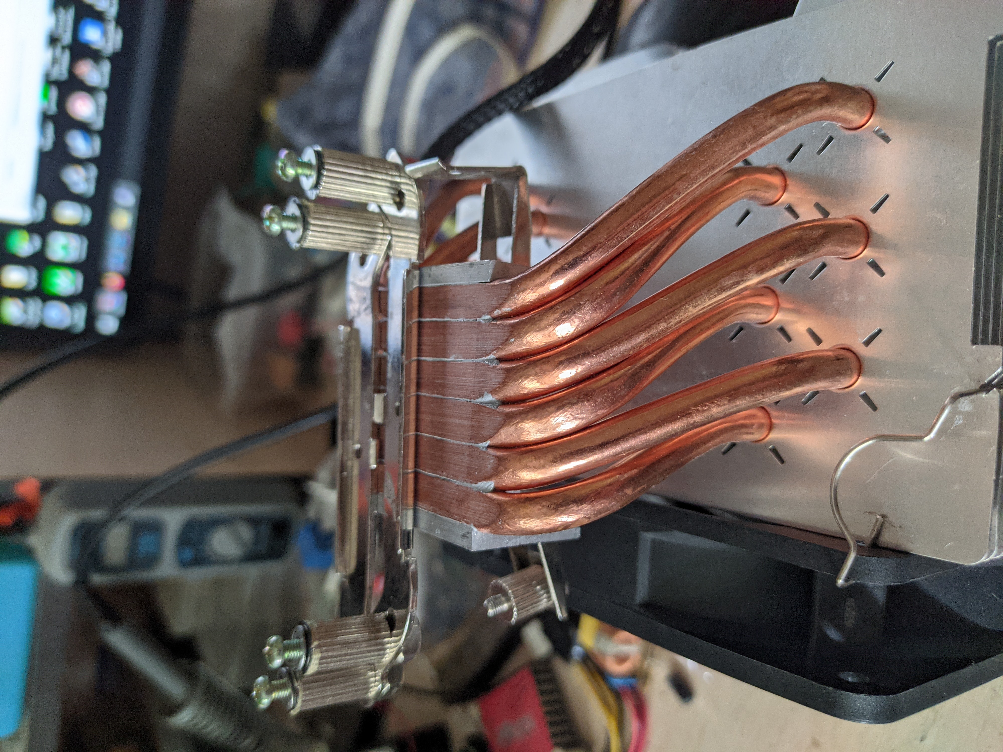

Shark-Nkz писал(а):
Так в них и надо вкручивать стойки...
высота уже не то получается - радиатор не достается до проца
эти стоики как то моржно убрать ?
крепление под амд нет .
покупал кулер бу с креплением под 2011

Андрей001004 писал(а):
Как так у вас не понятно. Я взял кулер который по паспорту нет 2011 и 2011-3, с зади поставил планку от старого кулера на 2011 там расширение есть для разных сокетов, и ввентил новый. Как у вас на этих скобках.
у меня в наличий только во эти крепления
1719659141924.jpg [ 3.55 МБ | Просмотров: 327 ]
У тебя просто стойки не подходят. Должны быть короткие (на моей картинке видно 2 разных комплекта стоек разной высоты).
Внизу видно крепление под AMD (подпружиненная поперечина). Вот ее и надо цеплять за уши переходного кольца.
1719659141924.jpg [ 85.66 КБ | Просмотров: 320 ]
P.S. Или ты не правильно прикручиваешь пластины. Возможно их нужно сверху, а не снизу к кулеру прикручивать.

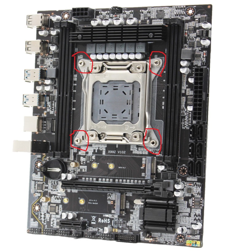

Используется часть, которая с жёлтыми фишками, вставляешь её сзади и вкручиваешь туда новы крепёж кулера.
я пробовал и так и сяк - но если не убрать те втулки которые я выделил красными кружками то ничего не поставить кроме ам2 креплений через переходник !

Регистрация: 23.05.2021
Фото: 6
Цитата:
Стойки вкручиваются ((не)прикручиваются) во втулки которые обведены красным.
А к вкрученным стойкам прикручиваются планки для крепежа кулера
Неужели сложно разобраться в инструкции?
П.С. У меня в галерее можно посмотреть например... (Zalman я прикрутил вообще прямо к "обведённым красным"... так написано и нарисовано было в инструкции к кулеру для крепления Intel)

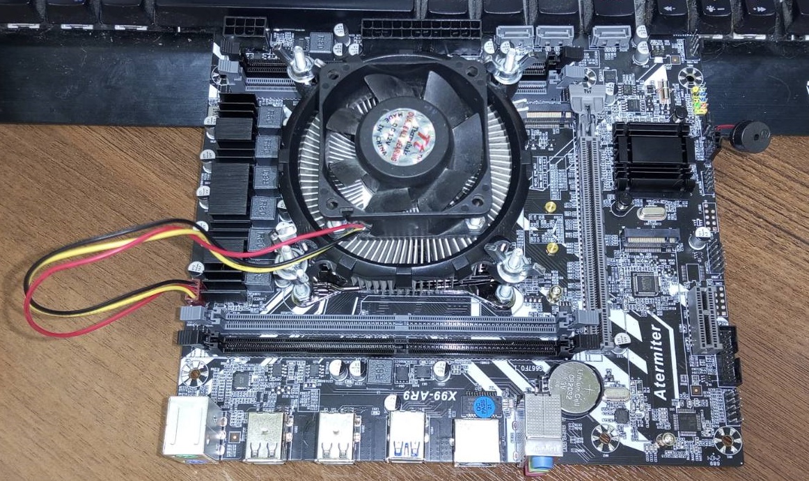

Регистрация: 26.09.2021

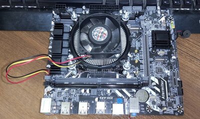

изображение_viber_2024-06-25_21-56-44-645.jpg [ 455.86 КБ | Просмотров: 471 ]
Даже так влезть может...
...кулёк под 775 сокет.
X10X99-16D + 2xE5-2697Av4 + 8x32=256Gb DDR4-2400 + RTX3060 12Gb
X99-F8D-plus + 2xE5-2696v3 + 8х16=128Gb DDR4-2133 + RTX 2060S 8Gb
(и не только...)
Регистрация: 27.03.2009
Откуда: г.Терек
если чделать так то слишком низко получается кулер уже к планкам не прикрутить
посмотрю ,кстати у вас zalman какой модели ?
попробую , но как то стремно тяжелый кулер цеплять так
Metall4, у меня была проблема с креплением Аляски к 939 и аналогичным сокетам. Выкрутился тем, что крепление перевернул и прикрутил без пружин и наглушняк.
Но нут самое главное это не переусердствовать и не перетянуть.
