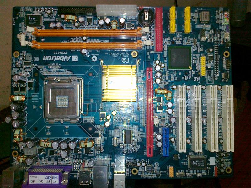

в общем материнка albatron px945pl v1.0
на материнке есть 13 ножек над которыми надпись biosch1
возможно плата мертва, но все же хотелось найти мануал, чтобы посмотреть как ставить перемычки
в сети нашел руководство только на 3ю ревизию, в которой этих перемычек нет
Регистрация: 04.10.2004
На тех фото, которые мне попадались ставились 2 перемычки (ближние к ЮМ) - если я правильно идентифицирую разъем :).
Регистрация: 09.03.2012
значит все-таки труп
Спасибо!
