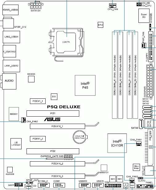

Подскажите пожалуйста по плате P5Q Deluxe, станут ли вместе с 4870(воткнутой в PCIEX16_1) след. карточки - в PCI1 SBLive 5.1! и в PCI2 TV тюнер averMedia 301 ?
Есть сомнения насчет PCI1, кажется что он близко черезчур к PCIEX16_1. Не будет ли PCI2 заблокирован надстройкой охлажения 4870 ? (я так понимаю PCIEX1_2 будет недоступен это точно)
P.S. Названия слотов отсюда http://www.3dnews.ru/_imgdata/img/2008/07/10/asus-msi-p45/asus/theme.gif

Не подскажите (по документам не вижу однозначного ответа) - на P5Q PRO из двух линий PCI-E какая работает на 16х а какая на 8х - синяя или чёрная ? Или же если система не в кроссе - то нету разницы и обе 16х ?

а шо мешает ее вставить в второй pce-e 16 слот ? ( я про PCI1 SBLive 5.1 или averMedia 301 )
В кроссе или без него, разницы нет, одна х16 или две х8
Добавлено спустя 14 минут, 10 секунд
Точнее - синий всегда 16, а чёрный 8

oberschutze cпасибо, понял. Поставимс в синий...
