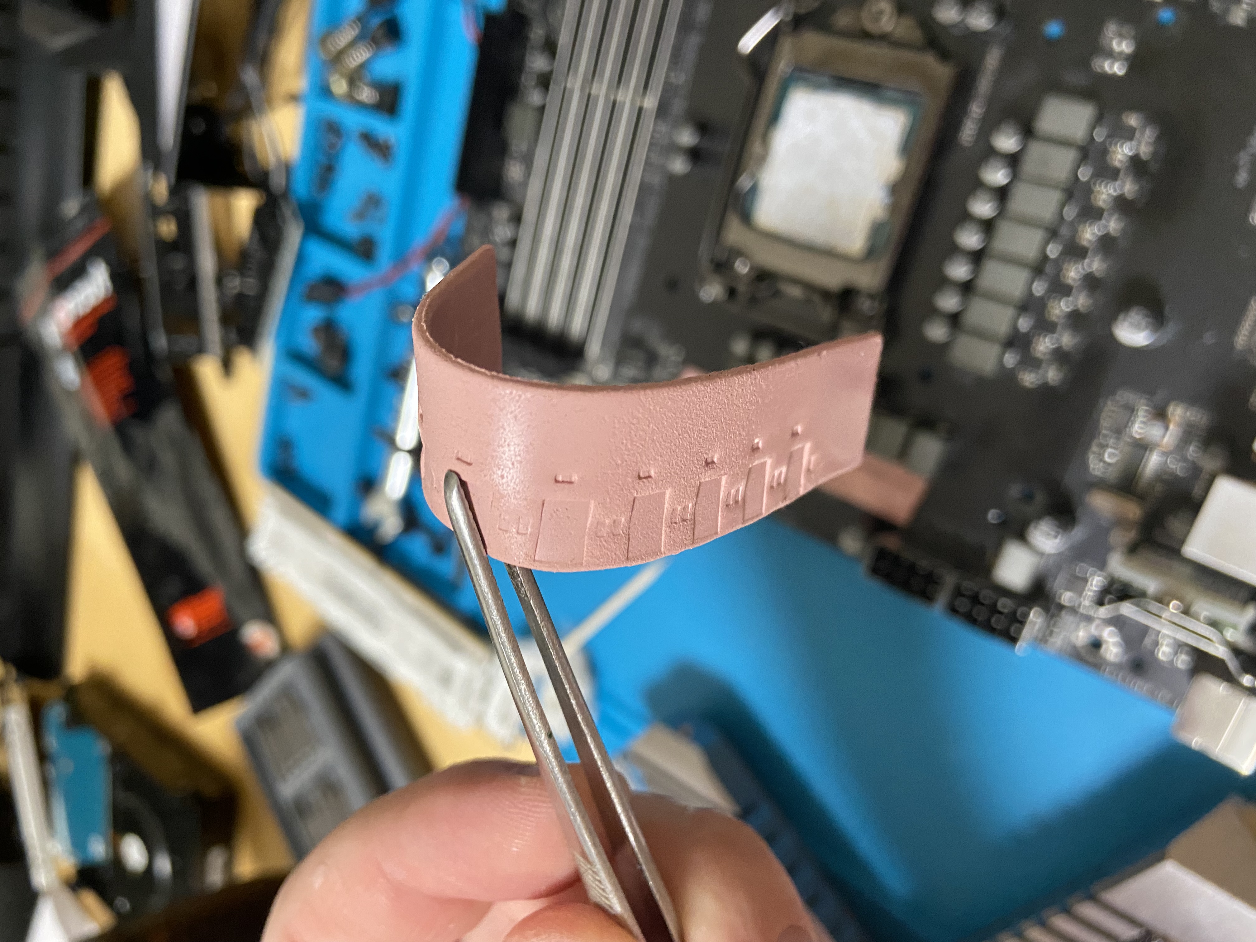

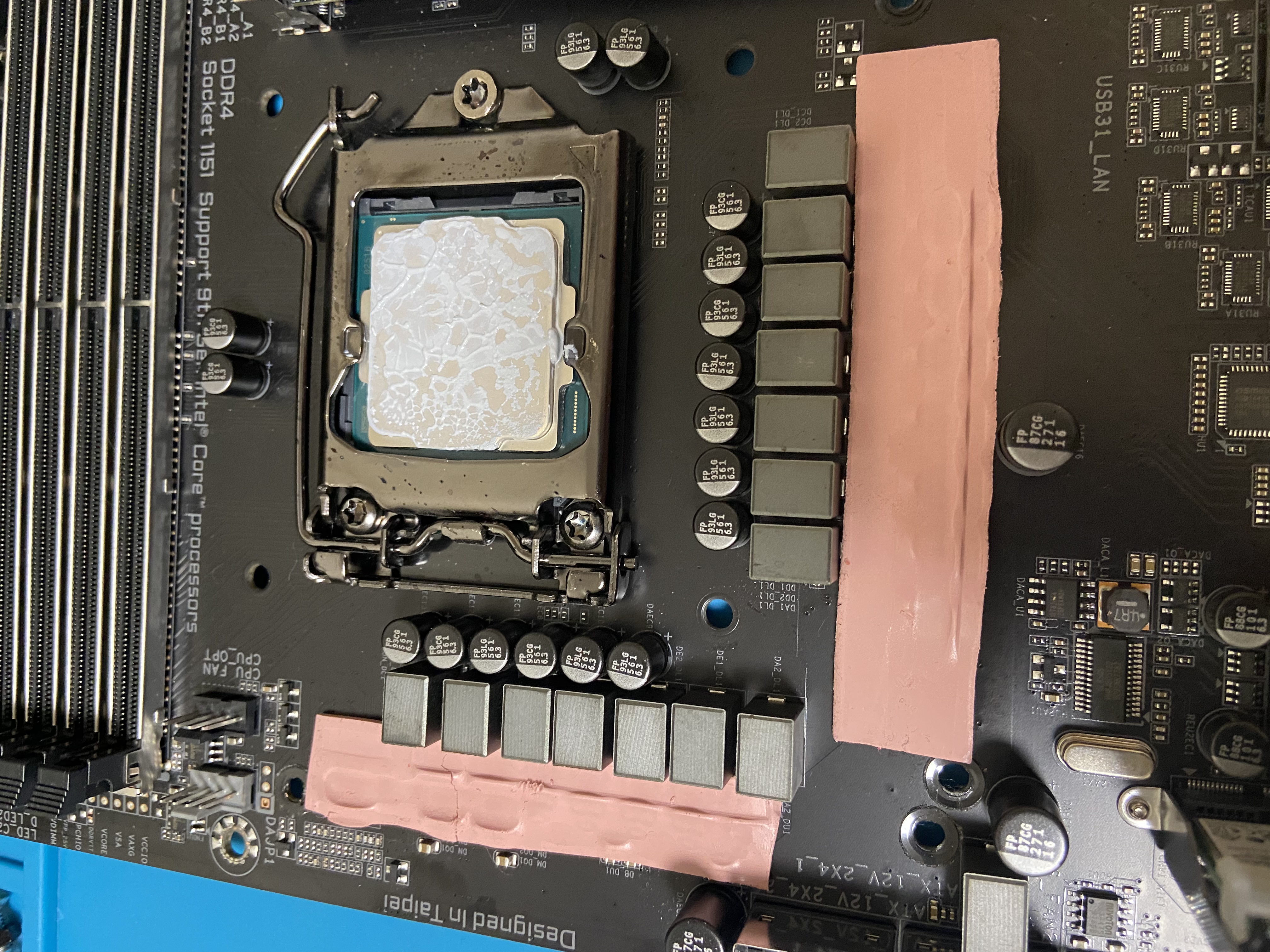

Поддержка сказала, что стоят прокладки laird 5w/k, в интернете посмотрел информацию, что у этой фирмы розовые, темносерые (которые стоят позади платы и на чипсете) теплопроводность от 2 до 3,8. Кто подскажет какие нужны по толщине, у меня уже синий экран из за перегрева вылетает?
Комментарий к файлу: Термопрокладки laird
8CB368E5-9573-416A-8F46-BD2F6D9E33E3.jpeg [ 3.62 МБ | Просмотров: 8538 ]
1ED3FFF2-4E45-44B2-A545-94D435574D02.jpeg [ 2.95 МБ | Просмотров: 8538 ]

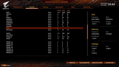

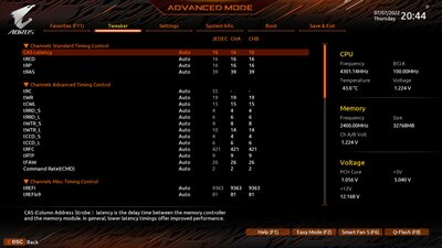

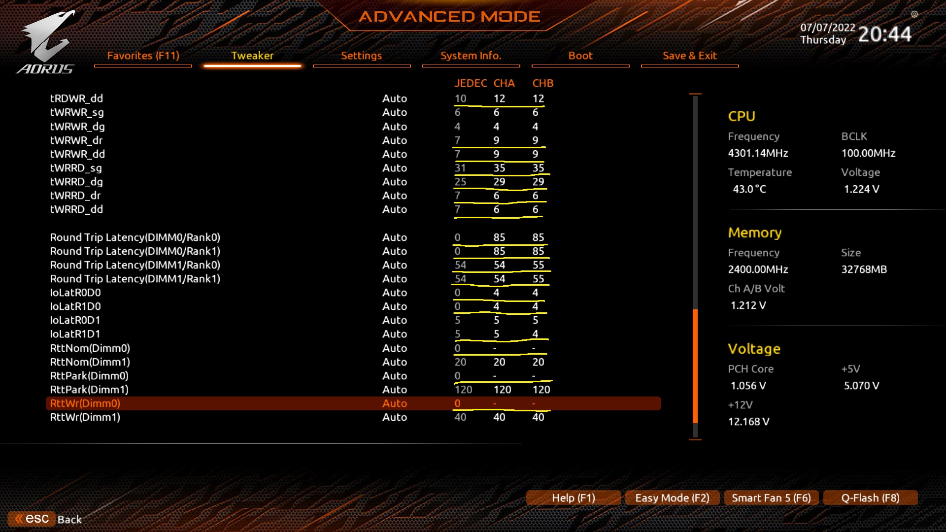

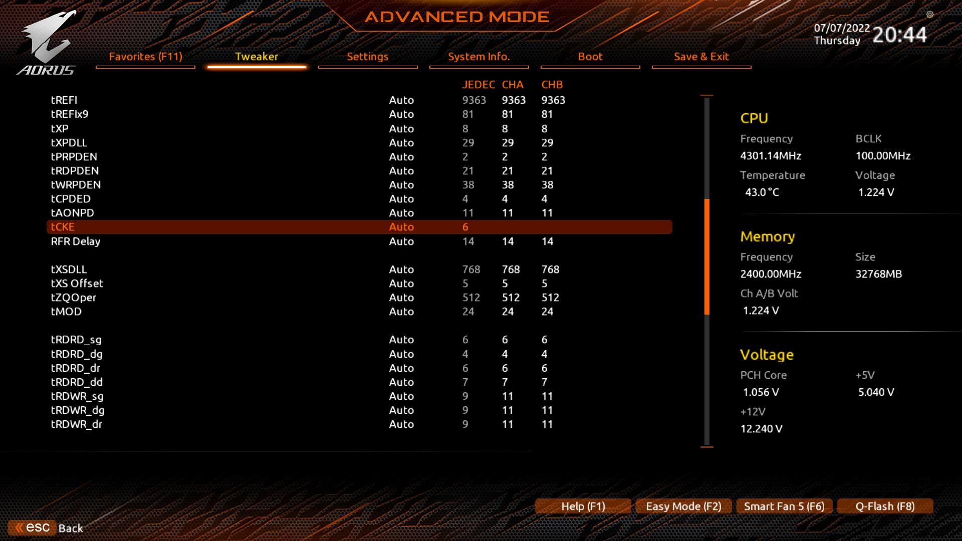

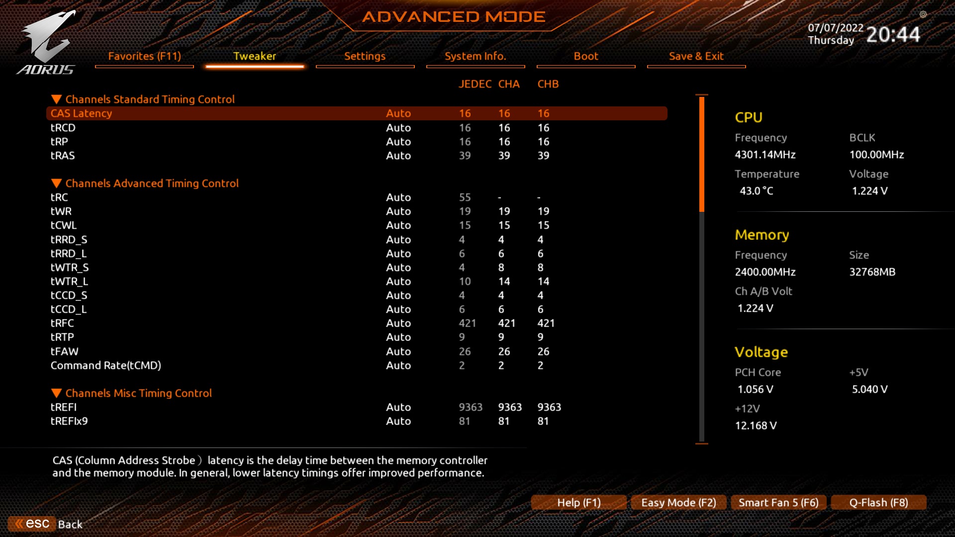

привет, почему некоторые тайминги не совпадают с jedec и не равны между каналами ????
220707204404.jpg [ 377.66 КБ | Просмотров: 8328 ]
220707204436.jpg [ 330.54 КБ | Просмотров: 8328 ]
220707204453.jpg [ 358.7 КБ | Просмотров: 8328 ]
