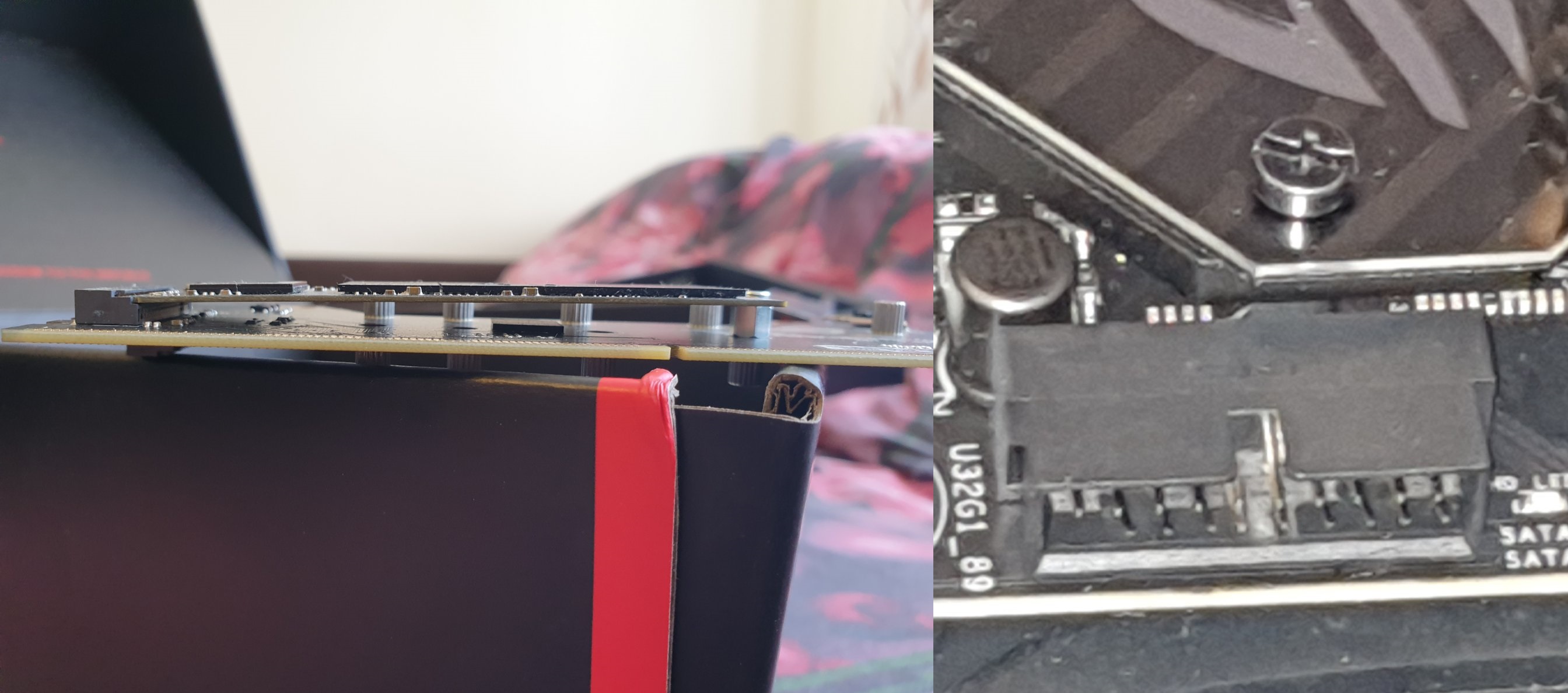

Пришла сегодня долгожданная посылка с newegg с Asus ROG MAXIMUS XII APEX, собрал, вроде пока все работает. Сборка прошла не без проблем:
1. Стойка для крепления М.2 NVME выше чем должна на 2-3 мм в следствии чего сам накопитель стоит не ровно. В связи с этим алюминиевый радиатор прилегает только к 1/3 поверхности накопителя. От радиатора пришлось отказаться.
2. После сборки понял, что нижние ножки разъема USB3.0 погнуты в одном направлении (все равномерно), верхние стоят строго перпендикулярно. Пришлось орудовать зубочисткой.
Плата совершенно новая, с пломбой и без следов использования. Как можно было допустить такую оплошность в плате за 400$ я не знаю :mad2:
Ищи в пакетике другие винты, ниже. Они должны там быть.
Нашел, лежат в комплекте еще 2 стоики и 2 болтика, спасибо :ok:
Зачем они положили именно эту стойку вместе со слотом DIMM я не знаю.
