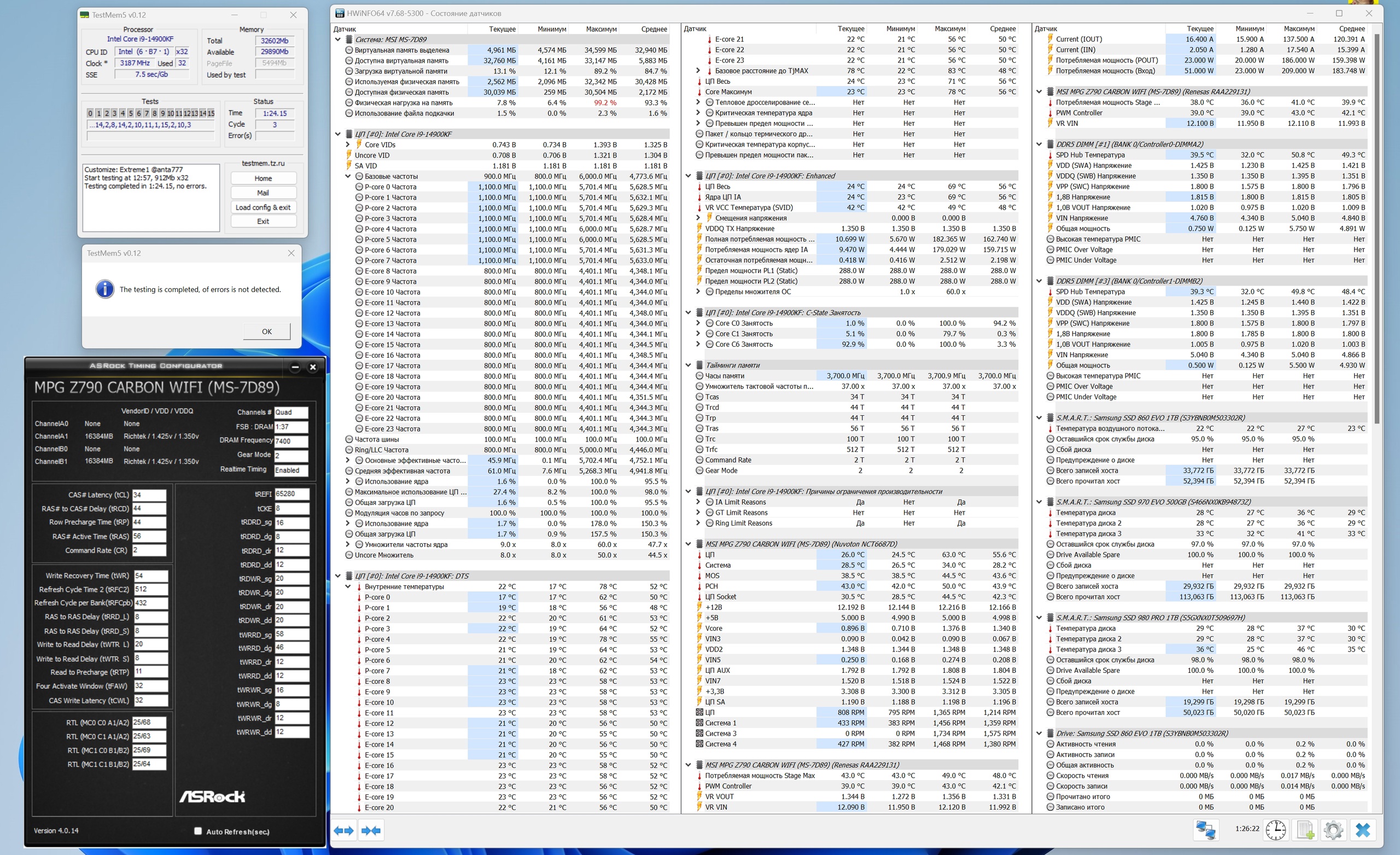

8000_34-46 crancher.jpg [ 964.43 КБ | Просмотров: 827 ]
1. i5 13600K, Z790 AORUS ELITE X WIFI7, Liquid Freezer II-360, Colorful iGame RTX 3080 Advanced, PcCOOLER P5-YS1000-G1F

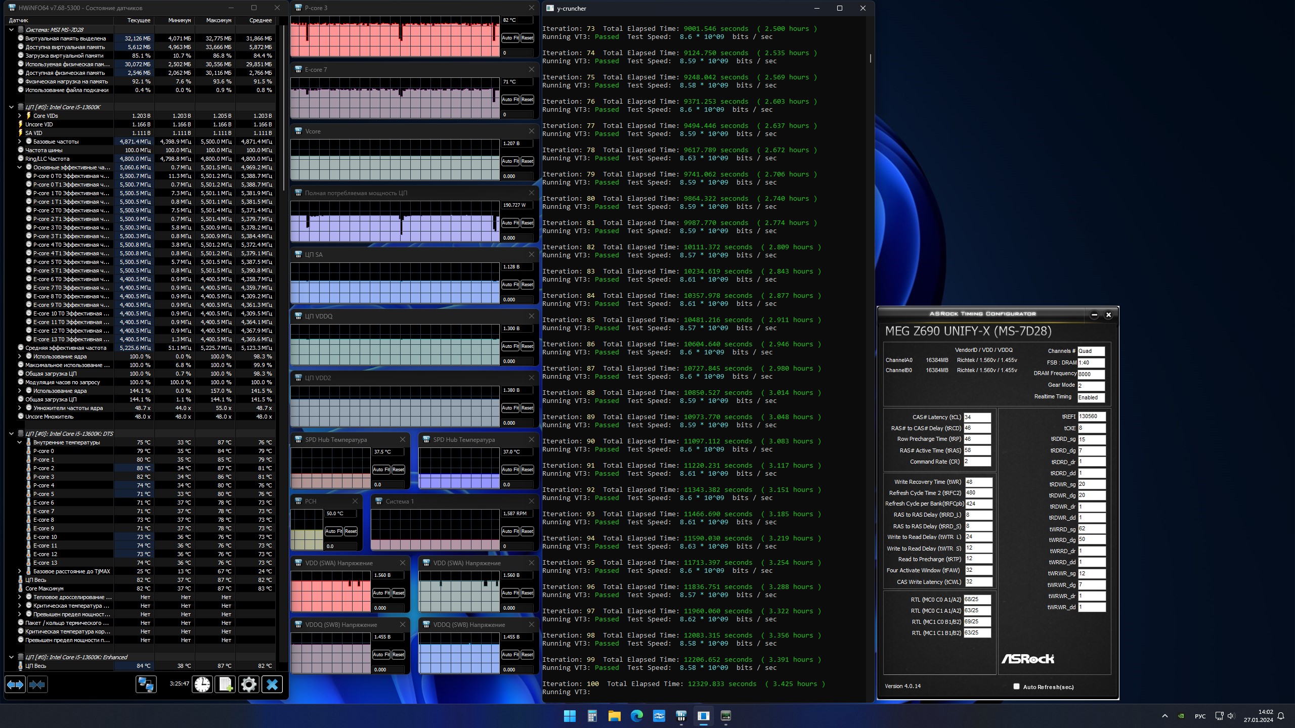

Подкрадываюсь к Х.М.Р.
ddr5.jpg [ 1.53 МБ | Просмотров: 633 ]
И на Марсе будут яблони цвести
