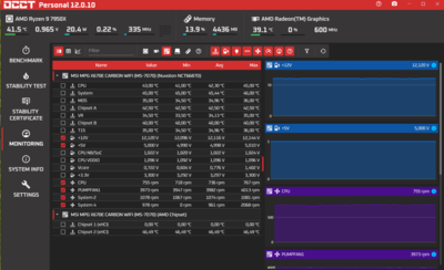

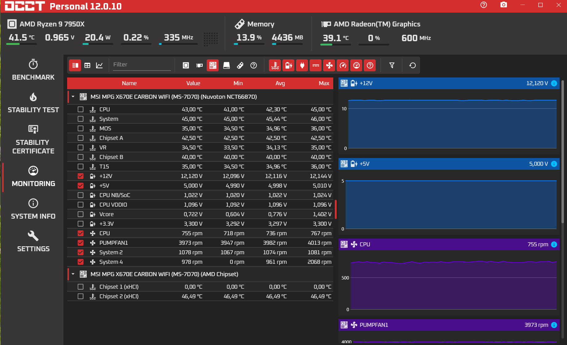

У кого мать MSI MPG X670E Carbon WIFI, сколько у вас в простое мосты нагреваются?

Регистрация: 31.10.2018
Если речь о Chipset A/B, то у меня около 50 градусов. Возможно, зависит от количества и типа используемой PCI-E периферии. У меня 3 штуки PCI-E 4.0 NVME SSD + RTX 4080.

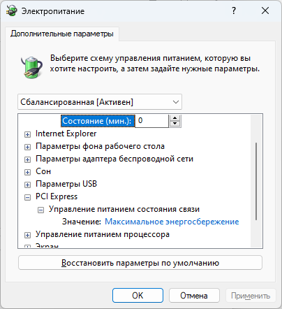

У кого сильно греется чипсет, на редите вычитал, в плане питания винды вместо умереного энергосбережения PCI-E поставить максимальное энергосбережение, мне дало минус 10 градусов на асус x670e, грелся в простое до 70 :facepalm: , теперь около 60, наблюдаю когда начнутся глюки, отвалы перефирии :crazy: ...пока норм
5.png [ 19.04 КБ | Просмотров: 1589 ]
матплата.PNG [ 6.79 КБ | Просмотров: 1559 ]
70 в простое - ахтунг.
У меня ~70 градусов под нагрузкой видеокарты, которая перекрывает охлад материнки. Неудачное расположение чипов и охлада.
Без нагрузки при +27 градусах в комнате - 55-60 градусов. Причём, это реальная температура, палец плохо терпит нагретый радиатор.
Сейчас сделал настройки с максимальным энергосбережением и КМК, ничего не поменялось.
Со временем будет деградировать термоинтерфейс и будет расти температура. Требуется отслеживать.

Winwars
У меня что в нагрузке что в простое температура чипсета почти не отличается, так как видеокарта на воде и теплом от неё не обдувается, после манипуляций с энергосбережением 60 градусов с нагрузкой и без, у кого видеокарта в простое слегка крутит вентилями вообще хорошо, это ещё что, на X670E Proart 90 у людей, там на чипсете пластиковая налепка, ужас
https://www.reddit.com/r/ASUS/comments/ ... mperature/
