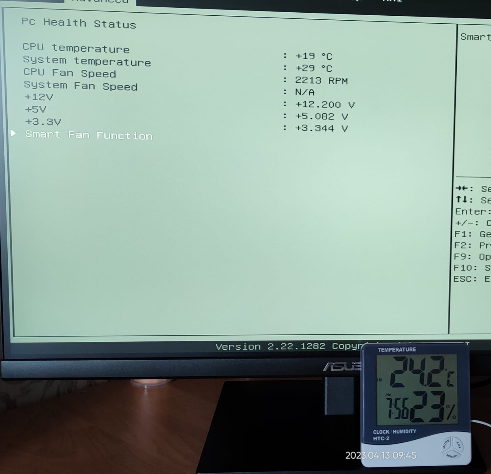

Регистрация: 10.04.2023
Здравствуйте! Имею на борту аналогичную плату с процессором Genuine Intel@CPU 0000 @ 2.60GHz (ES)
Плату получил месяц назад. Начал тестировать = комп зависал не достигнув на ядрах даже 80 градусов.
Почему?
Обратите внимание на датчик температуры проца = 19, но вокруг было примерно 25 градусов. реальная температура воздуха
в помещении)
T после сброса BIOS.jpg [ 113.49 КБ | Просмотров: 668 ]
Почему?
Повторю, что только что написал выше:
Настройки "Package C State Limit = C6" и "Boot performance mode = Turbo Performance" являются обязательными условиями для бесперебойной работы.
Если у Вас они заданы именно так, то требуется дополнительная информация. В первую очередь о том, используете ли Вы видеокарту с чипом NVidia. Если да, то её нужно вынуть из платы и посмотреть, наблюдается ли описанный сбой при работе с встроенным в процессор видеоадаптером.

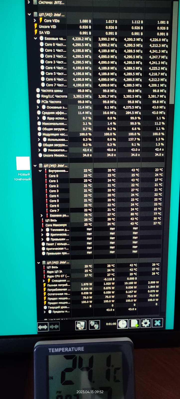

vve А вам не приходило на ум, что термодатчик работает НЕПРАВИЛЬНО? Я завысил t тротлинга в биос. И всё стало на чвои места. Согласно Вашей таблице энергопотребления)(
Win10загружена.jpg [ 167.53 КБ | Просмотров: 654 ]
Если Вы имеете в виду датчики внутри процессора, то очень маловероятно. Конечно, отклонения неизбежны, но максимум на градус-полтора.
Поясните, непонятно. Что именно встало на свои места? И на каких местах оно было раньше?
vve Ну Вы и Жук))) Сбросьте состояние BIOS на дефолтное, подождите, загрузитесь - и скиньте
сразу фото Hard Ware Info)) И сравните с реальной t воздуха.
Регистрация: 25.02.2023
Нет, я действительно не понимаю, о каком "Hard Ware Info" Вы говорите. На этой плате нет датчиков температуры окружающего воздуха. Физически нет.
Если Вы имеете в виду экран Pc Health Status, показанный на фото, то я не имею ни малейшего понятия, откуда и как реально берётся информация о температуре для отображения на этом экране. В связи с этим, совершенно не представляю, как и для чего можно применить эти значения. Уверен, что показаний интеловских датчиков на кристаллах процессора и хаба вполне достаточно для оценки любых параметров, связанных с температурным режимом системы.
в помещении)
Да тут явно врёт датчик температуры процессора. В простое около 30 должно быть
Почему именно 30? Это зависит от многих десятков различных факторов.
А вот то, что по данным встроенных датчиков, отображаемых в HWInfo, на картинке toglik температура ядер составляет 21-25 С, достаточно необычно.
С другой стороны, при потребляемой процессором мощности в 2 ватта, почему бы и нет? И 22-43 градуса при 10 ваттах тоже не представляет собой чего-либо особенного.
