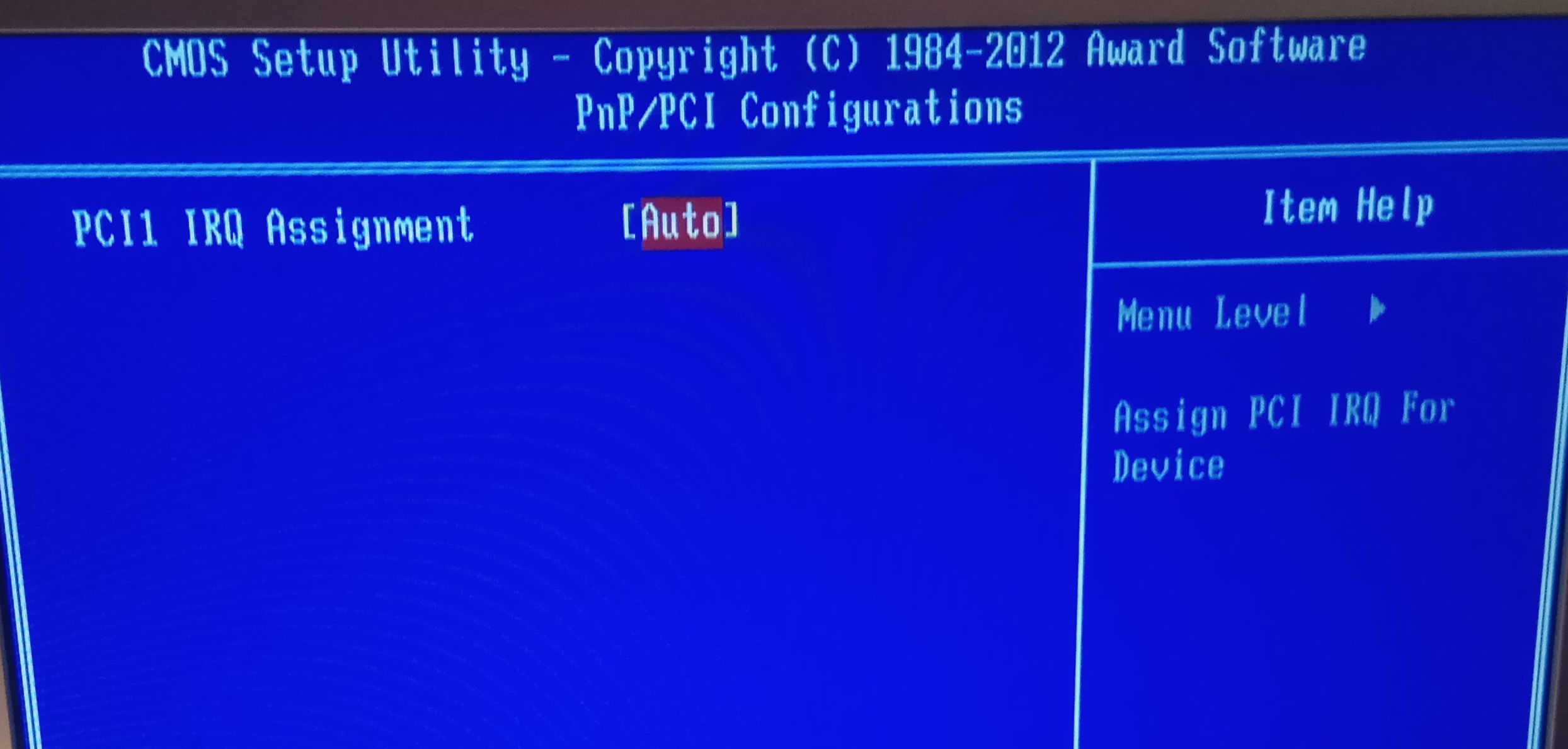

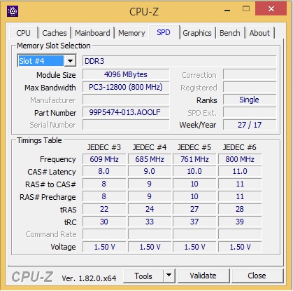

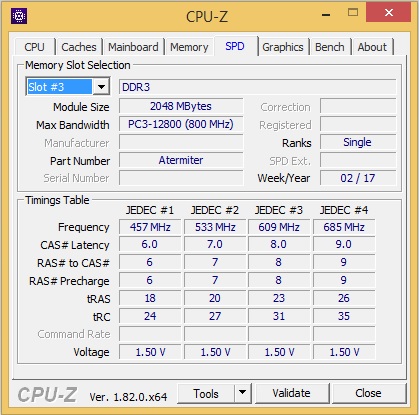

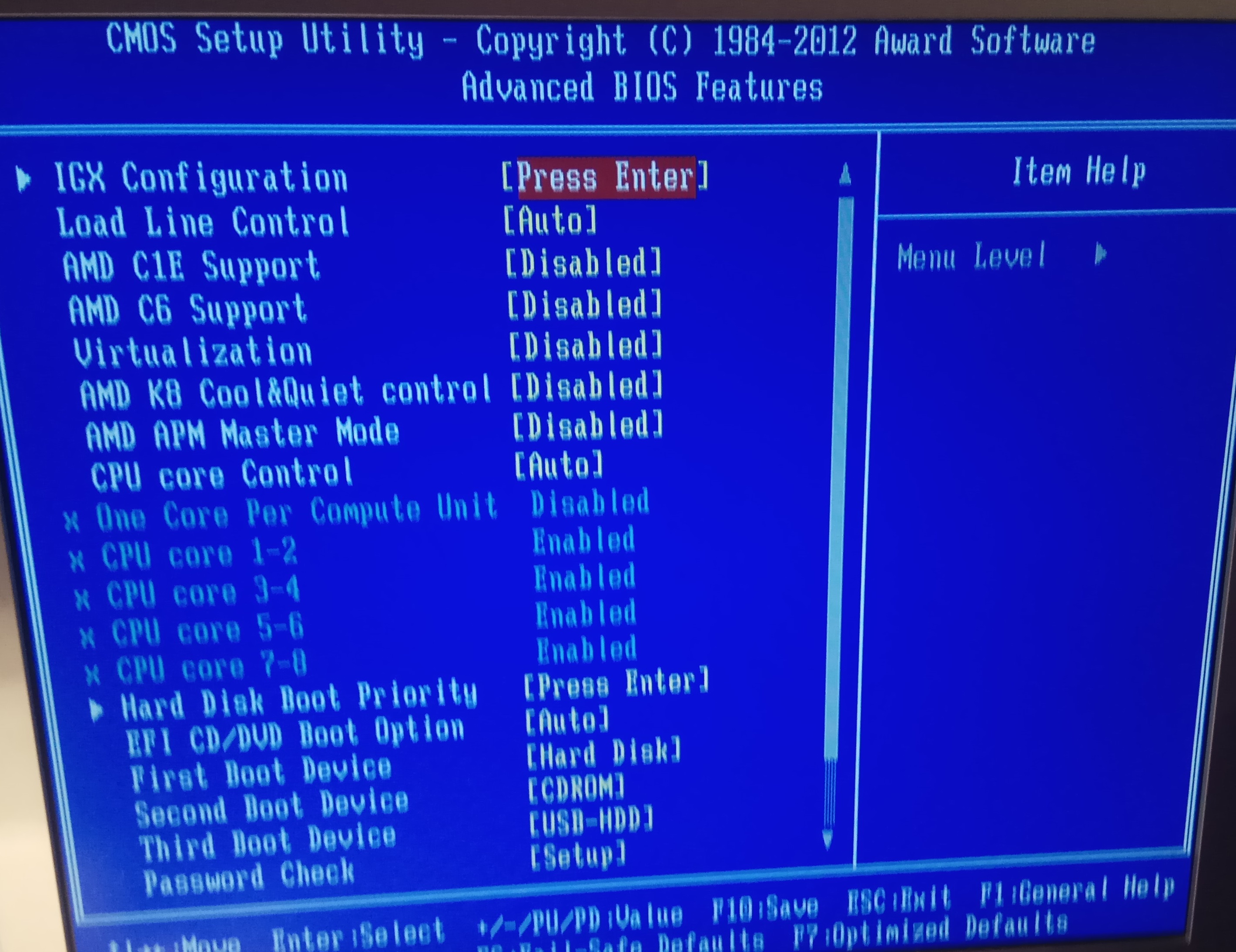

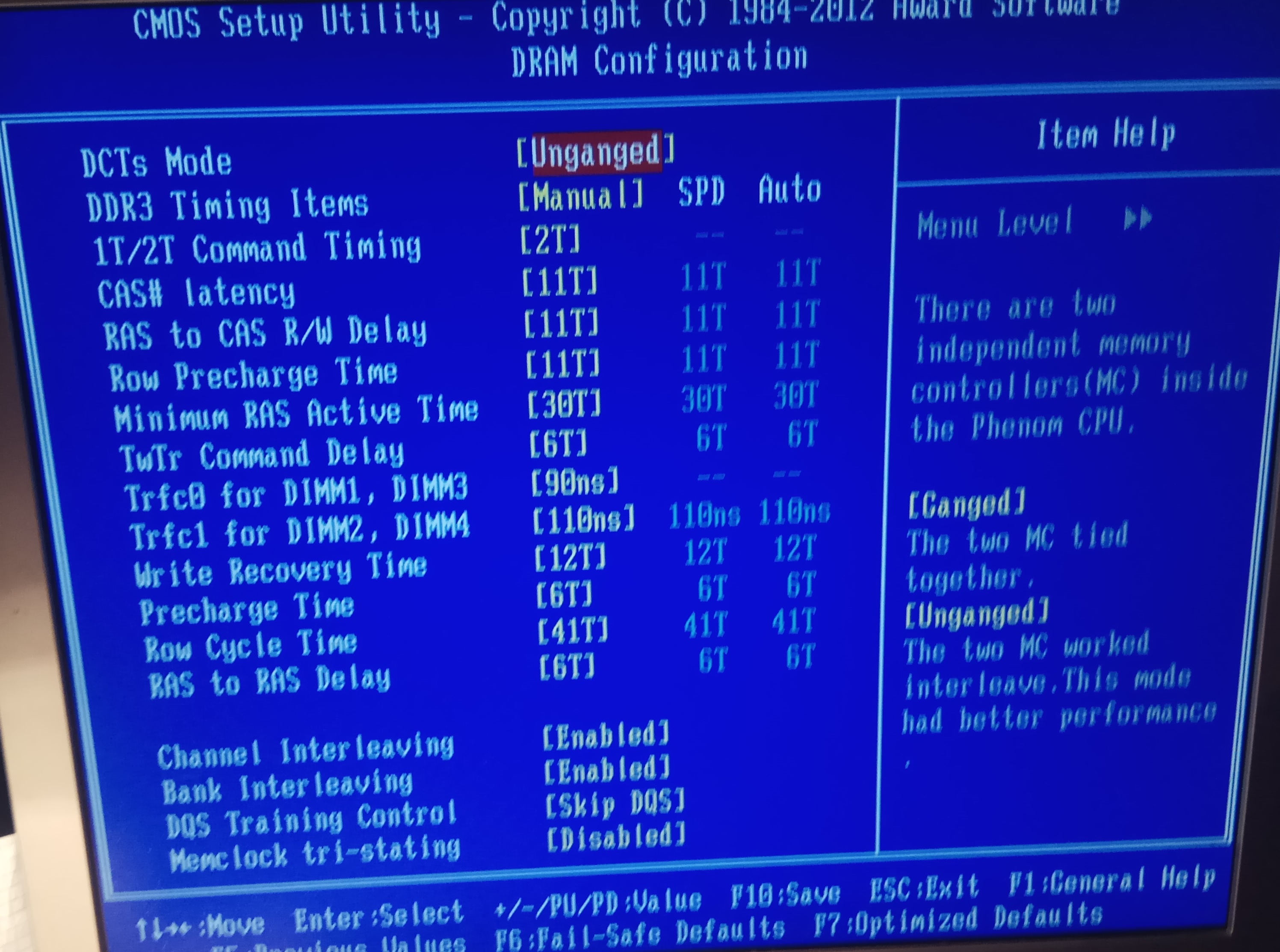

Изначально была найдена материнка Asrock 960gm-vgs3 FX занедорого на авито. Видел изначально 3 фазы без охлаждения. Понимаю, что о разгоне на ней можно забыть.
Для её проверки был приобретен проц Athlon II X2 и планка DDR3 AMD only. Вообще-то в SPD у неё зашито 1333 МГц. Не помню заказывал я именно такую или 1600. Не важно. Кроме того в SPD зашито, что она односторонняя, но она двусторонняя. ОК. Работает нормально.
Далее купил FX8300, планку на 4 Гб AMD only и видяшку R7 350. По порядку. У планки также зашито что она односторонняя, но она двухсторонняя. Но на этот раз в SPD видно, что она 1600.
Начали появляться проблемы.

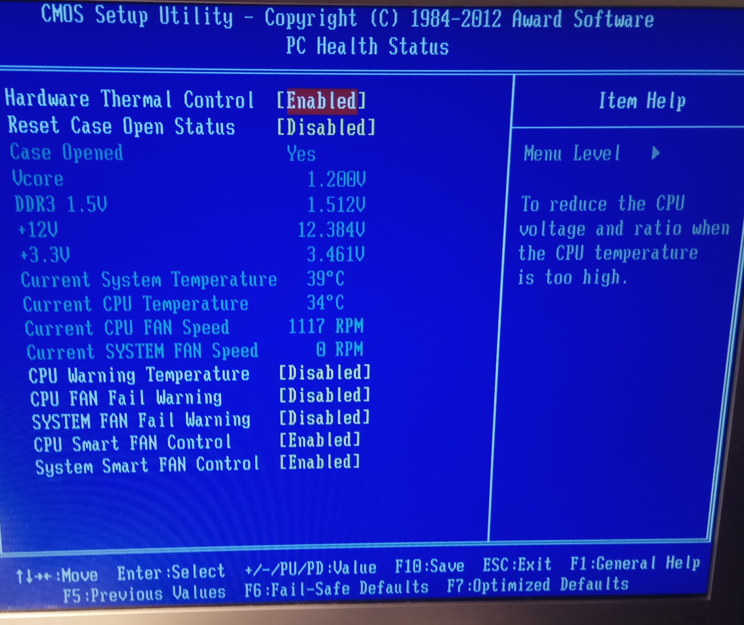

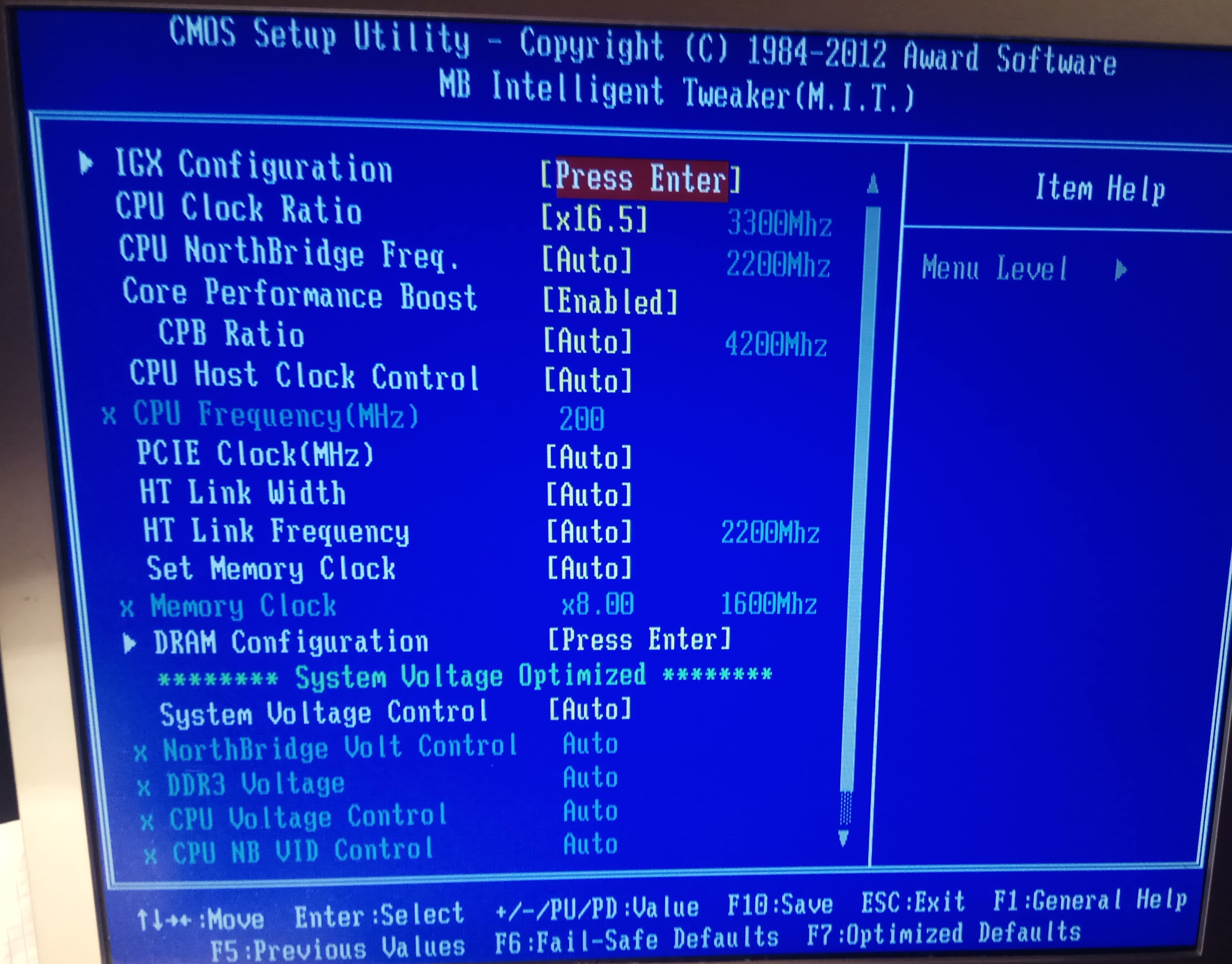

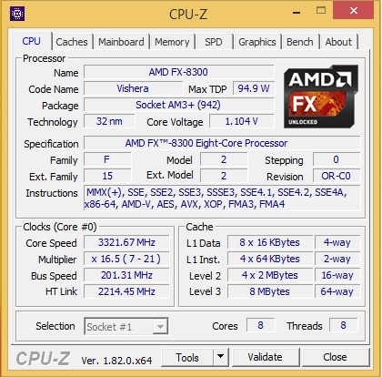

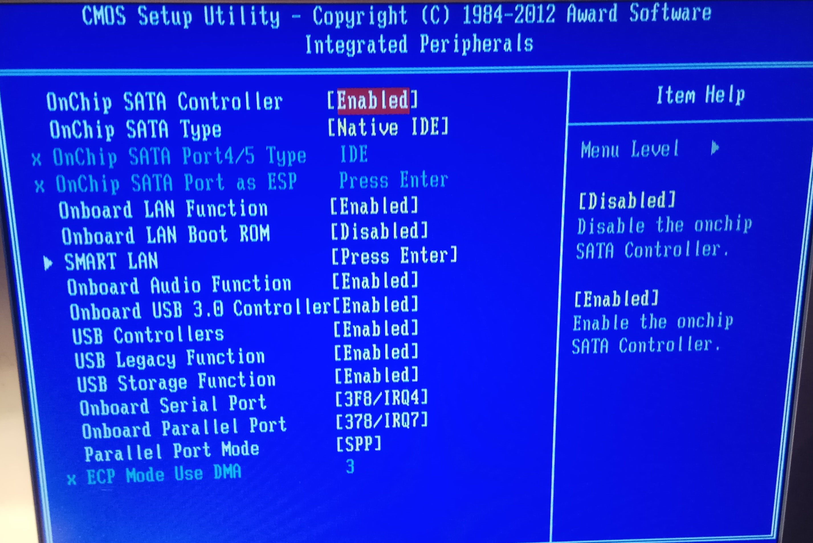

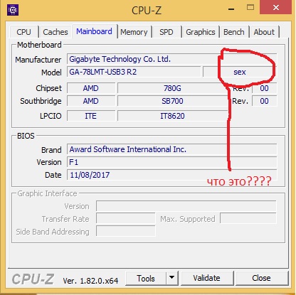

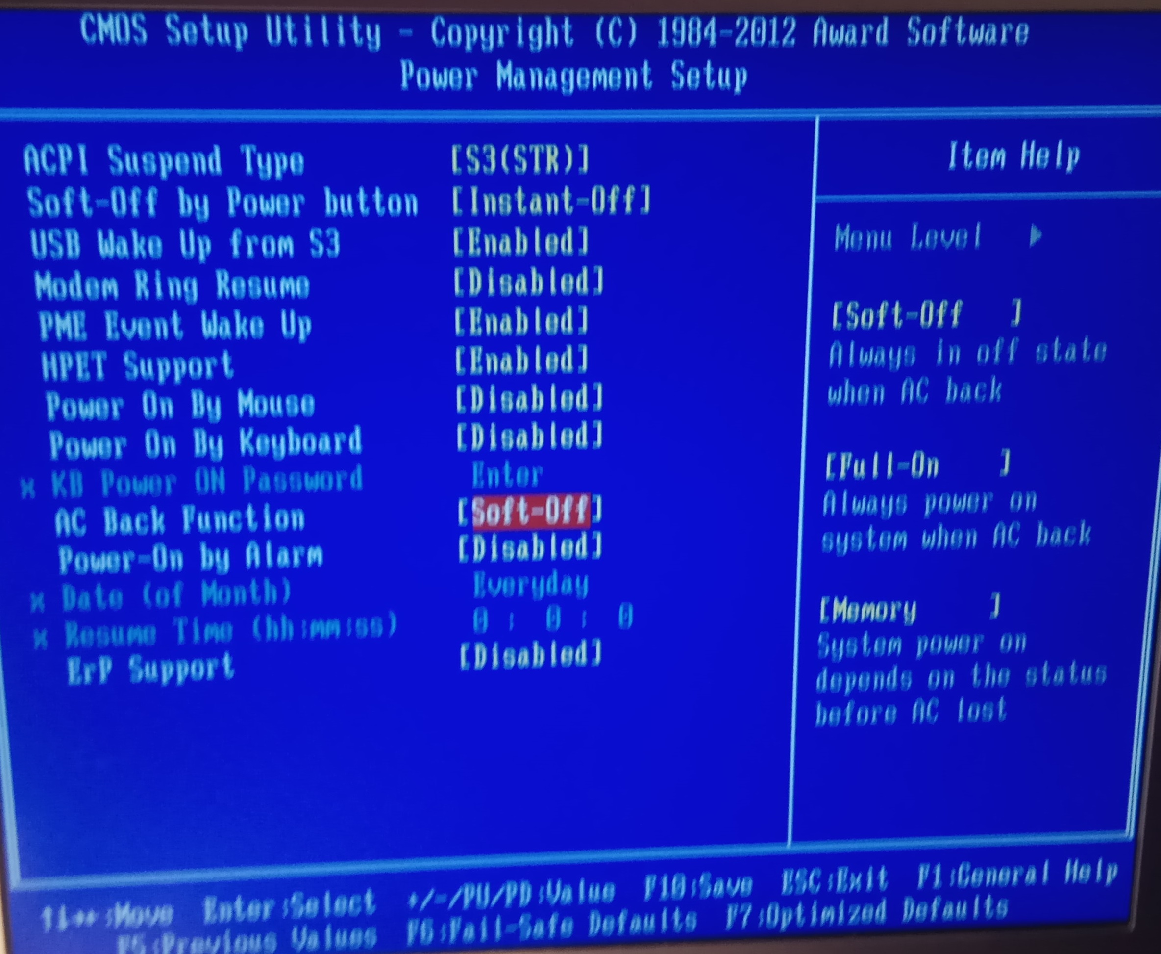

Через какое-то время приклеил радиаторы на полевики на термоклей Алсил-5. Три штуки. Поменял термопасту на всех радиаторах. Проблемы не ушли. Начал копать дальше. По ошибкам и бсодам определил - проблема в видеокарте. Ок. Переключился на встройку. Проблемы не закончились. Ну, думаю, всё очевидно - материнка.
Поменял материнку на новую Gigabyte 78LMT-USB3 R2. Видяшку не подключал. Тут началось самое интересное. Запускаю Linx. Странная ситуация: максимально поднимает множитель до 18, при этом иногда скидывает до 15 в МАКСИМАЛЬНОЙ нагрузке! Ещё одна проблема: не видит весь объем ОЗУ, только 4 Гб. Вторую проблему решил опытным путём, скинув настройки с spd на manual. Все настройки оставил как в spd. ОЗУшка заработала. Начал ковырять множитель: выше 16,5 тест Linx не проходит, на 21 не стартует!
Скину фотки биоса и скрины cpu-z. Может я что неправильно настроил?
Полный конфиг
FX8300//Athlon II X2
Gigabyte 78LMT-USB3 R2//Asrock 960gm-vgs3 fx
2+4 Gb DDR3 AMD only
Deepcool Gammax 300
Arctic mx-2
Toschiba 1Tb
FSP 500PNR
Самое смешное, что это в блокноте заняло пару десятков строк, а в реале я с этим компом разбираюсь уже ГОД!
