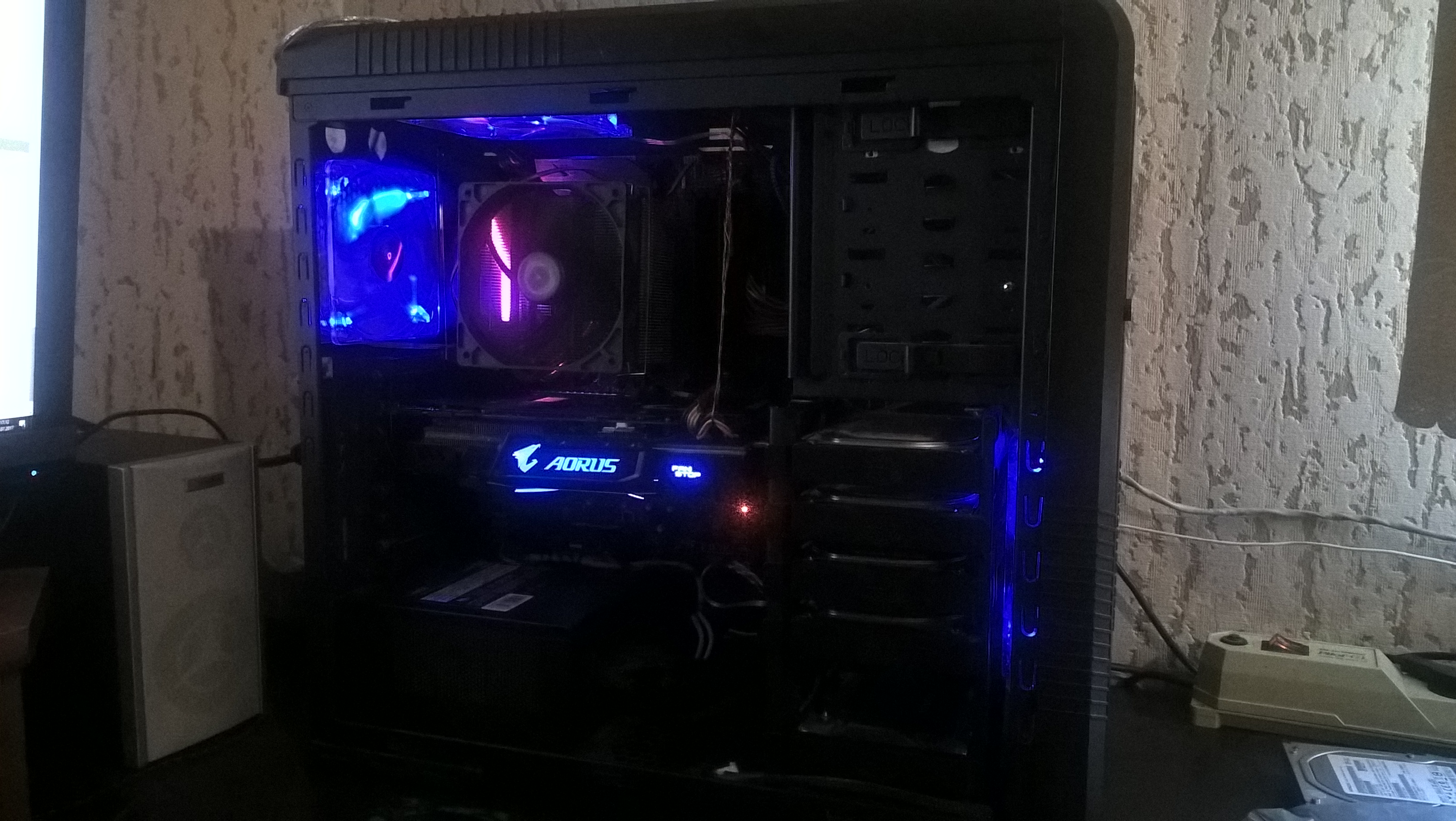

risling писал(а):
У тебя корпус без доп кулеров? 1 спереди, сверху и сзади? К тому что у самого такой корпус, интересно как врм и вообще себя МП в нем чувствует себя, мать заинтересовала , но с... дороговато...
так
WP_20170719_17_12_59_Pro.jpg [ 1.76 МБ | Просмотров: 1566 ]
Вдув снизу на морде, но там все винтами заставлено, думаю особо не дует.

NikeFreak
Да и у меня такой же только Адвансед, думаю ССД на 500 гб взять и вертикально на поддон прикрепить. ВРМ температуры не мерял?

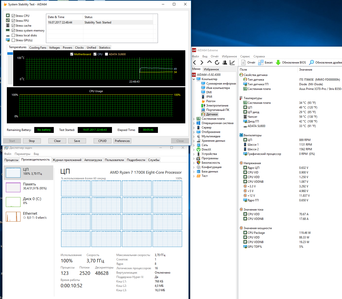

без разгона в аиде запускал тест стабильности системы, память только на 3,2 разогнал, проц в дефолте пока что, напряга у него вроде 1,35, судя по аиде темпа вообще не повышается особо 34 что в простое что в нагрузке, но я грузанул пару минут, дайте сыль на линкс под райзен если есть такой, и чем лучше мониторить, хвмонитором?

risling биос нормальный проде. но разгона по П-стейтам не нашел, может нет. а может еще не все в биос приделали.
3200 берет, но я пока опустил на 3066, не совсем стабильно было, но еще забирать напрягу, а я не хочу, пока ищу оптимальные параметры по потребления и нагреву.
вот
987.png [ 201.64 КБ | Просмотров: 1330 ]
пока писал еще 10 минут прошло, показания температур такие же остались.
только где тут врм хз, то ли т. мамки то ли чипсет. рукой трогаю врм, горячее но держится палец без проблем, даже теплое скорее, чипсет тот что логика 370 примерно такая же на ощуп
проц 3,7 в 1,25 поставил, пока вроде стабильно, память 3066 в 1,35 , сок 1,1, 16-16-16-39-1т
Температуры и прочее показатели хорошо смотреть в HWiNFO64 хотелось бы посмотреть скрин после 20-30 минутного прогона в Prime95 на "Small FFT", буду очень признателен!
