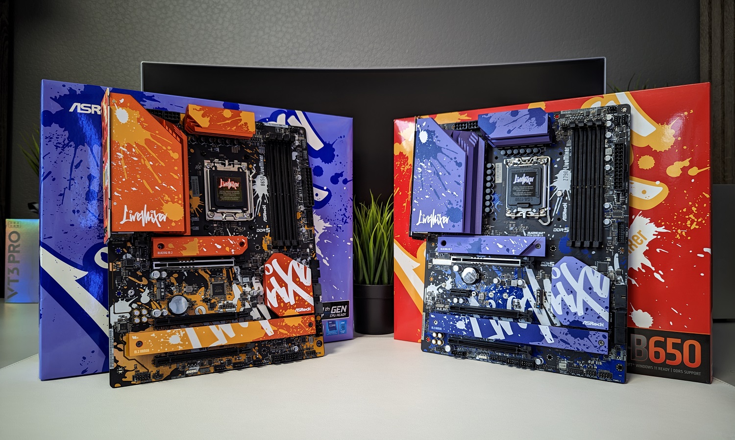

Оранжевую материнскую плату ASRock LiveMixer B650 считаю одной из самых красивых материнских плат. Немного больше фотографий: https://t.me/peternefedov/40?single
01.jpg [ 541.97 КБ | Просмотров: 556 ]
Inst с фотографиями: https://www.instagram.com/go.d_bq/
Мои статьи: https://overclockers.ru/tag/show/4736/go_d_bq

go.d-bq С каких пор "красивость" матери стала трендом? Имхо, мать должна работать. Красивость для материнки - это бесовство!

Дядь Виша Мне было бы приятно, что у меня такая стилевая мать есть.

ManOfSteel
И в чём там стильность? На вкус и цвет, фломастеры... ;)
