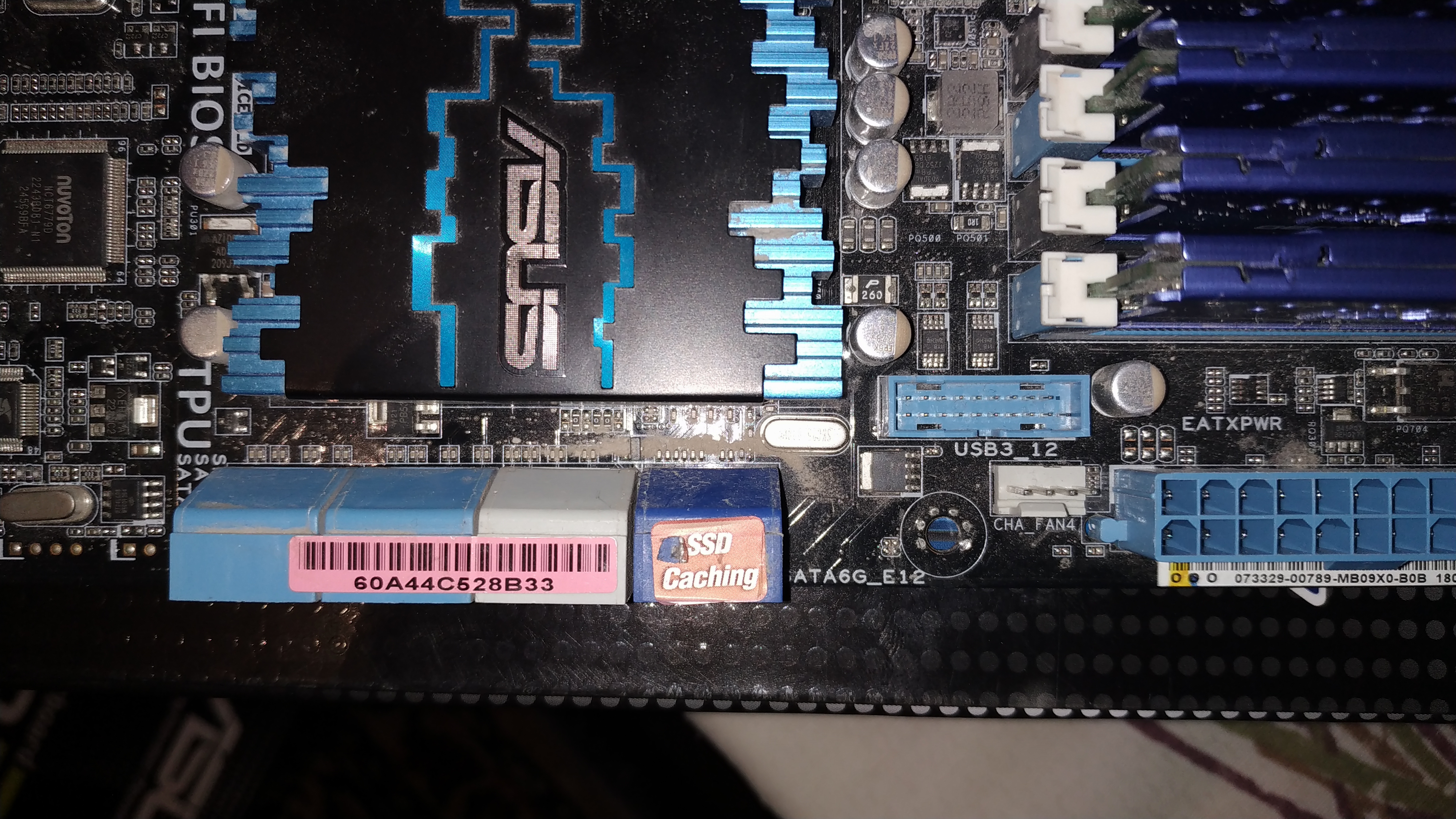

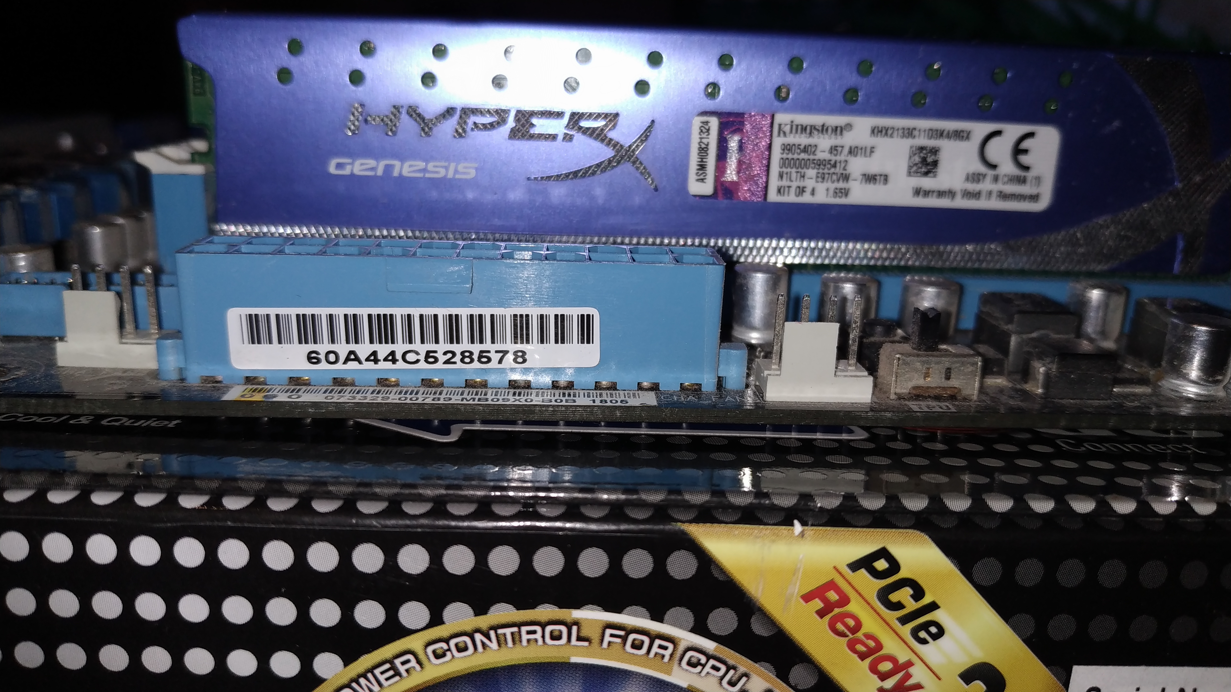

Здравствуйте , помогите восстановить BIOS после неудачной прошивки. Корректно внести в FD44Editor MAC сетевой адрес главной сетевой карты и Motherboard Universally Unique Identifier (UUID),фото наклеек прилагается, прошу понять правильно BIOS я уже испортил, а ссылки в на картинки в фак не открываются. Не хотелось бы всё окончательно угробить.[album][/album]
IMG_20190107_182519[1].jpg [ 3.06 МБ | Просмотров: 2473 ]
IMG_20190107_182739[1].jpg [ 2.96 МБ | Просмотров: 2473 ]
IMG_20190107_182553[1].jpg [ 3.84 МБ | Просмотров: 2473 ]
IMG_20190107_182638[1].jpg [ 2.98 МБ | Просмотров: 2473 ]
Регистрация: 22.12.2012
Восстановите биос через USB bios flashback.

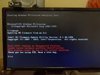

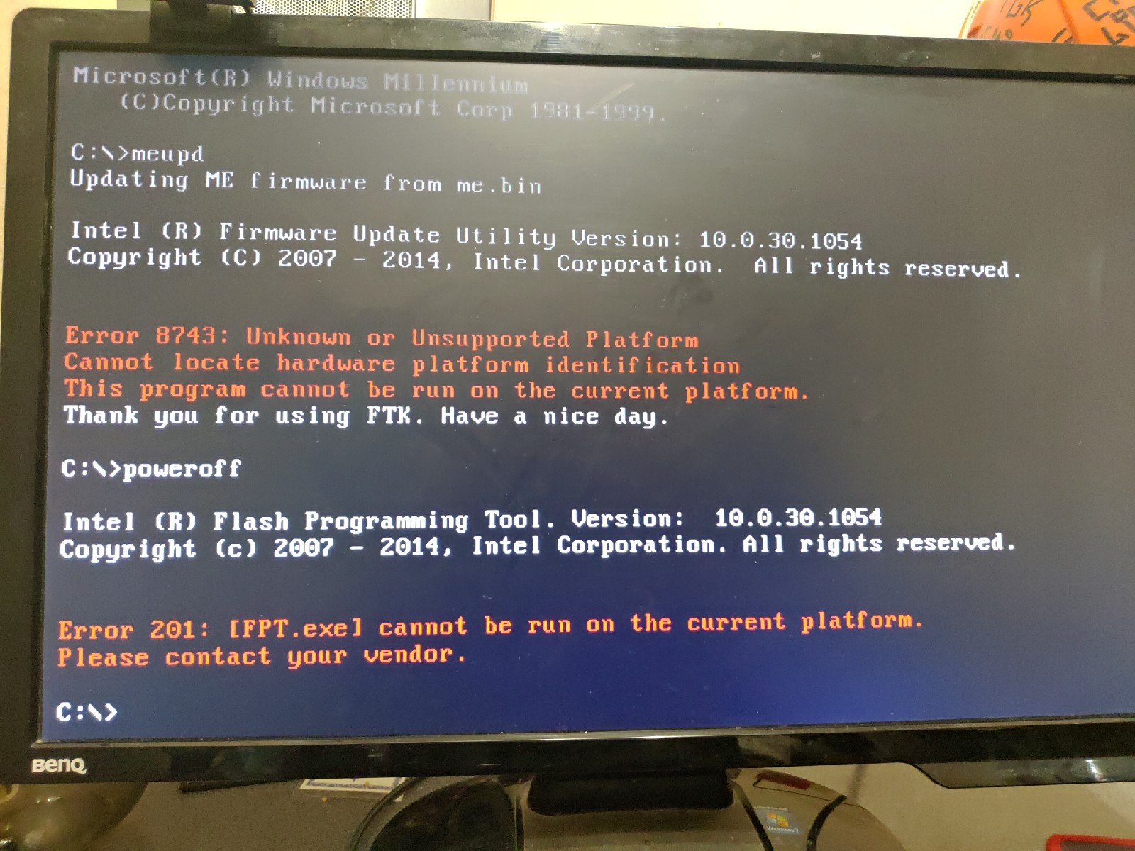

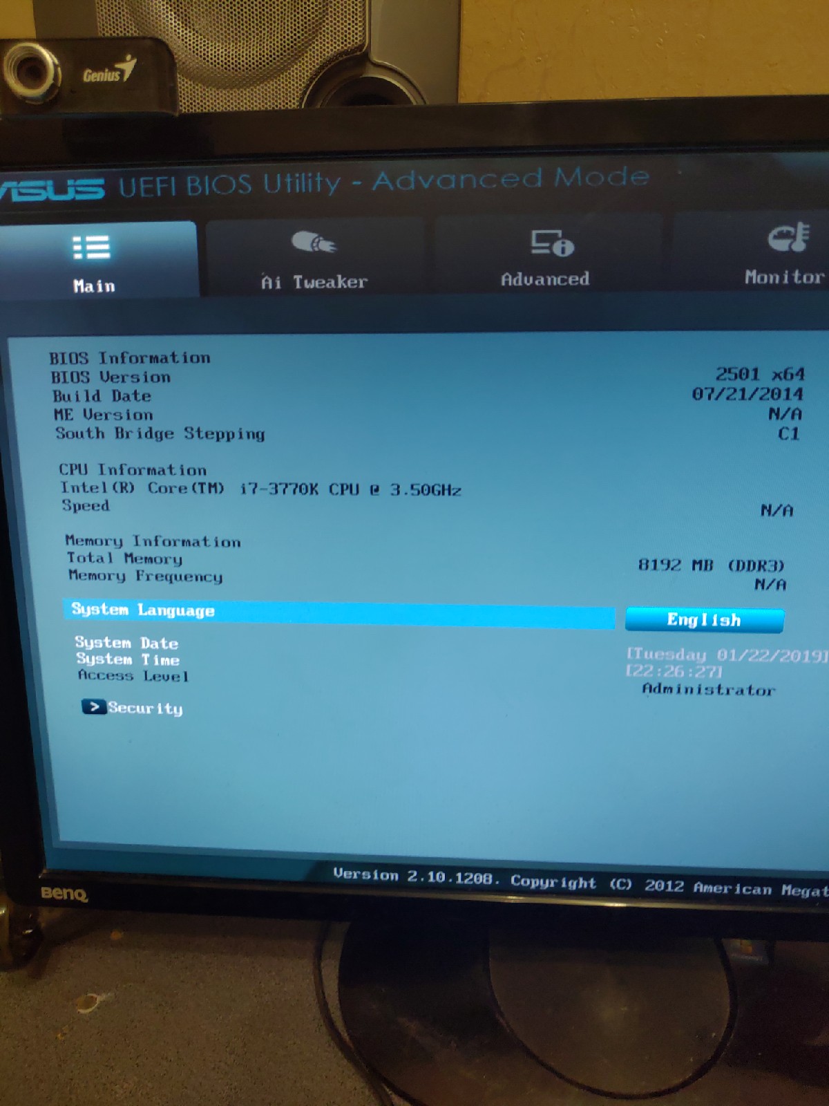

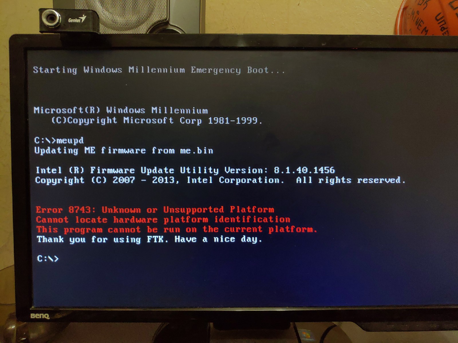

Регистрация: 22.01.2019
Всем доброго времени суток! Прошу помощи, не могу разобраться с восстановлением ME. Не отображается в BIOS'e ME = n/a и Memory Frequency = n/a.
Плата Asus p8z77-v lx.
Записал на флешку FTK, Не могу сделать backup BIOS'a, выдаёт ошибку [201]. Банально не могу вызвать poweroff.
Есть советы?
giyFUVIe2lI.jpg [ 244.42 КБ | Просмотров: 1936 ]
1.jpg [ 367.01 КБ | Просмотров: 1936 ]
Закинуть верную версию FTK для вашей матери, восьмую.
Восьмая версия помогла, сделал backup.
Выполнил пункт 3.4, два раза. Backup, read and flash выполнено на 100%. Не помогло. ME всё так же отражается как N/A.
Посмотрел HEX BIOS'a, значения совпадают, соответственно он должен быть разлочен для чтения\записи.
Пробую обновить через meupd ( Так же нашёл на сайте ASUS для моей платы ME файл, переименовал его в ME.bin ) Он мне выдаёт ошибку 8743.
UPD: Решил проблему благодаря CodeRush, стр 192.
Всем спасибо!
