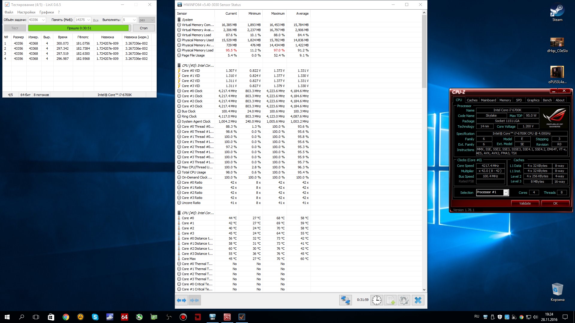

Регистрация: 28.12.2015
abugaev Выставил Vcore 1.264 в нагрузке повышалось до 1.296, сбалансированный режим в винде. Посмотрите скрин правильно ли я выставил настройки в Linx а то что то температура проца беспокоит.
2016-11-28.png [ 554.77 КБ | Просмотров: 982 ]
i7 6700K/ASUS MAXIMUS VIII RANGER/PALIT GAMINGPRO OC 2060 6GB/CORSAIR DDR4 4x8GB 2133MHz/NOCTUA NH-D15S/SEASONIC M12II EVO 750/CORSAIR GRAPHITE 600T
Регистрация: 25.10.2016
Фото: 65
K1D В LinX все правильно. Можно попробовать вольтаж поменьше поставить. Я в теме Процессоры где-то пол месяца назад публиковал настройки Bios для разгона 4800 и для охлаждения при Vcore=1.165B. Попробуйте их найти, думаю удастся снизить температуру . Для не скальпированного процессора Интел не рекомендует выше 64 на крышке.

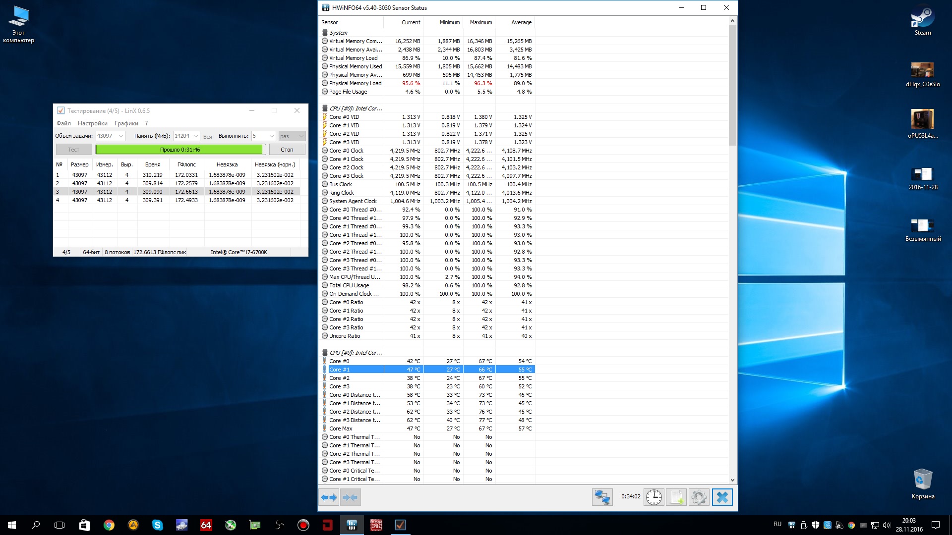

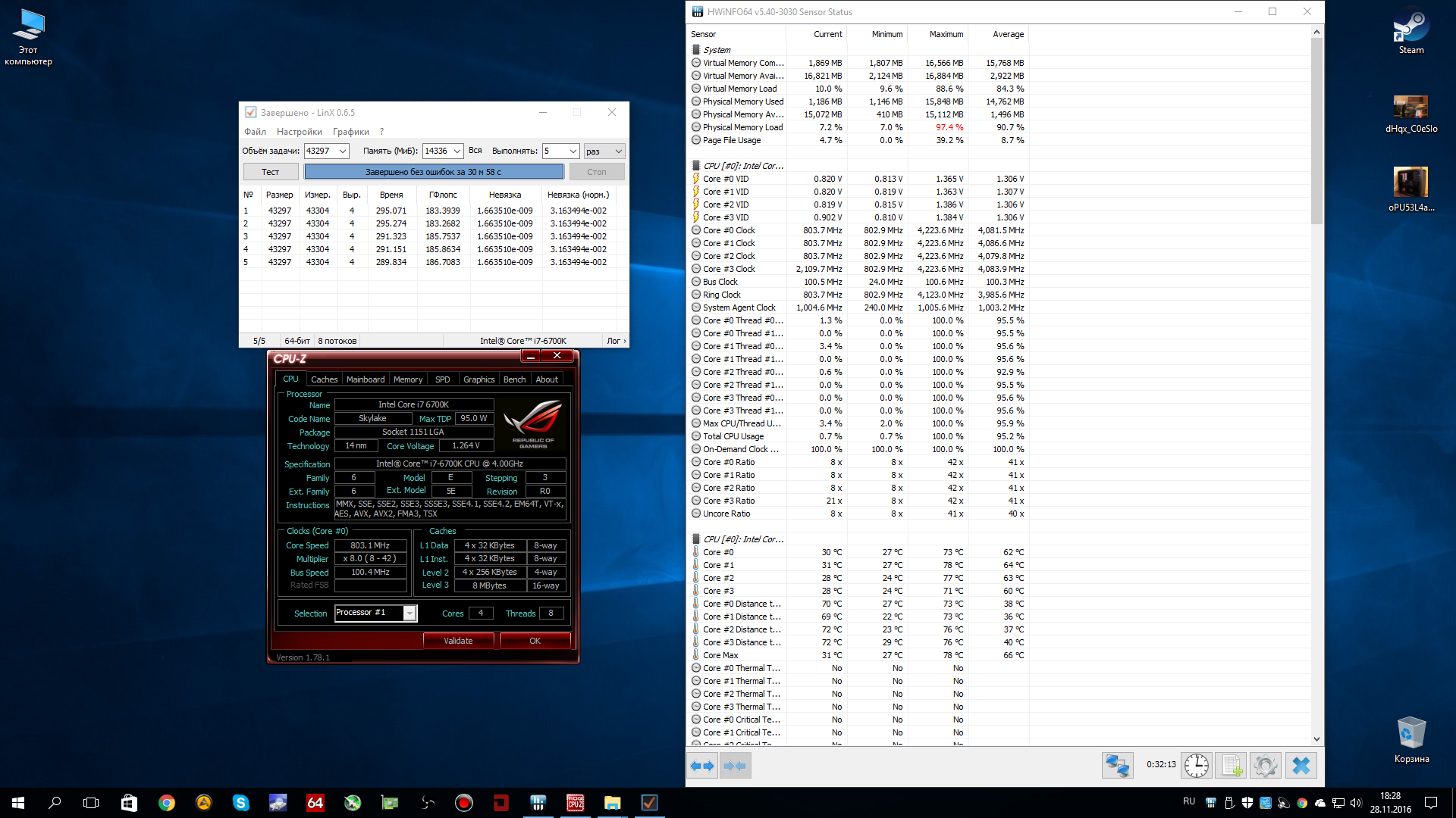

Zebralet писал(а):
это работает технология Load Line Calibration. Это нормально уже. По скрину все ок, температуры тоже в порядке, если проц не скальпирован.
вот еще 2 срина на одном 1.200 на другов 1.800 что про них скажите, все норм ? Есть смысл еще занижать или стоит остановиться ?
1.200.jpg [ 501.33 КБ | Просмотров: 932 ]
1.180.jpg [ 439.25 КБ | Просмотров: 932 ]
Регистрация: 30.01.2010
Фото: 27
K1D Чет на всех скринах максимальное напряжение Vcore стоит 1.37 с копейками :crazy:
