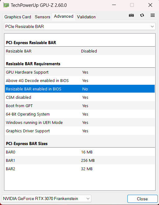

Можете подсказать по поводу активации Resizable BAR на X99. Вроде бы все сделал по инструкции с гитхаба Koshak1013, но в gpu-z все равно не активен. 4G и Re Bar в биосе включены, csm выключена. В Nvidia Profile Inspector пункт reBAR — Feature отметил включенным. Карта rtx 3070 laptop поддерживает, и на компе с am4 был активен без проблем. Что можно еще придумать?
Снимок экрана 2024-09-19 102123.png [ 31.28 КБ | Просмотров: 1843 ]
Регистрация: 19.01.2023
Ничего не выйдет, на Х99 с лаптоп картами от нвидиа.
И сам биосы редачил и Кошака просил.
Ребар не работает с этой картой на этой платформе..
Ну то есть ребар полноценно работает на ам4 с этой картой?
В gpu-z отображался, что активен. Я не тестировал с включенным и без, может раз такая проблема он и там просто отображался, что активен, а разнице в фпс не было бы.
Регистрация: 13.05.2024
Strubbs а проц какой?
Регистрация: 08.01.2009
Откуда: Симферополь
2680v4
Strubbs 2666 v3
Мать qd4
4060 rtx
В gpu z нааисано что ребар включен
Включал по инструкциям
Разницы в играх не увидел
