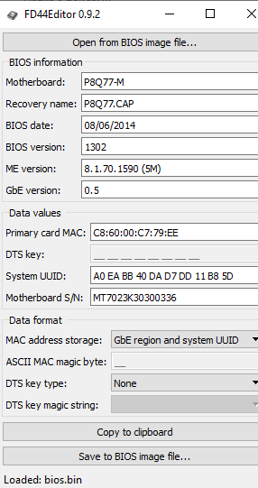

Доброго дня!
Привожу в чувство валявшуюся без дела в качестве резервной P8Q77-M, соответственно плата имела симптомы, по которым ей нужна была перепрошивка ME (из 32Гб RAM видела 16, работала только с дискретной графикой).
Как-то сразу не повезло, грешу на попавшуюся под руку флешку, впрочем при наличии программатора на ch341a было что-нить испортить нестрашно.
Для тех, кто не в курсе, плата эта с парой микросхем EN25F64, целых 128 Мбит, из-за того, как я понимаю, что есть Intel AMT и ME-часть весит не 1,5, а 5Мб.
После неудачного обновления по пункту 3.4. этого FaQ получил трупик, впоследствии выяснил, что, вероятно, причиной тому был "битый" файл биоса на флешке (либо он попал туда битым, либо стал таковым, не суть). Программатор привел в чувство плату, хотя и не сразу, честно говоря не часто сталкиваюсь с перепрошивкой чего-то из двух микросхем, поэтому не сразу угадал с той флешкой, которую нужно было восстановить.
Естественно, бэкап честно создался (в случае для данной материнки он около 16Мб), в который я запихнул ME 8.1.70.1590 (оказывается уже не самый свежий) при помощи MEInject и прошил уже средствами fpt. ОК, n/a в части ME ушло, сменившись на версию 8.1.70.1590, интегрированная графика i7-2600 и 32Гб увиделись, но отвалился сетевой контроллер. Вроде бы понятно, почему:
Код:
Intel(R) MEInfo Version: 8.1.56.1541
Copyright(C) 2005 - 2014, Intel Corporation. All rights reserved.
GBE Region does not exist.
Но при попытке следовать пункту 3.4. FaQ в части gberefl для полной перешивки GbE я получаю сообщение, что в исходнике нет этого самого GBe:
Код:
Copying GbE MAC address from BIOS backup to bios.bin.
GbE region not found in input file, but required by -g option.
Хотя, судя по FD44 в файле он имеется:
fd44.PNG [ 15.74 КБ | Просмотров: 2977 ]
Прошу помощи в способе возвращения GBE Region'а плате.
