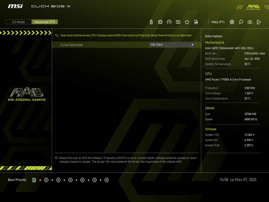

Хочу настроить curve optimizer для каждого ядра. В Биос выбираю Per Core, но не появляются ядра для настройки. Что за фигня?
Мать MSI MAG X870 TOMAHAWK, проц 9700x.

Регистрация: 31.12.2010
А оно работает это пер коре? Я пробовал на гиговских и МСИ платах - он все равно выбирает самый меньший, а по ядрам отдельно не делает. Правда я пробовал на х3д процессорах, на простых может работает.

Регистрация: 25.12.2022
Не знаю, хотел проверить. Раньше не имел дел с AMD. А зачем тогда Per Core в Биос прикрутили? Да вроде и народ заморачивается и настраивает поядерно.
