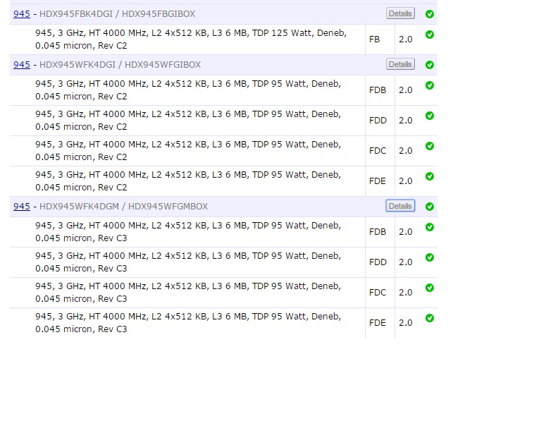

GA-MA770UD3 v.2.0. Подскажите кто знает, стОит ли шить BIOS FKD beta для Фенома 2 945 (95W)?

Привет! кто живой в этой теме? Стоит GA-MA770-DS3 (rev. 1.0) проц +5200 AMD , хочу поменять на более скоростной для игр, играю только в WOT, подскажите какой самый скоростной проц от AMD можно поставить на эту материнку? Хочу поставить AMD Phenom II X4 955 ( на cpu-upgrade указано что на F7 вот это партномер встает HDZ955FBK4DGI / HDZ955FBGIBOX), хочу купить бу за 3000 рубдей, на системе стоит видео 7850 (1 Гб) и 6 ГБ ОЗУ (1+1+2+2).
Добавлено спустя 3 минуты 57 секунд:
тут можно увидеть
111.jpg [ 128.85 КБ | Просмотров: 1985 ]

ayaitsky
Gigabyte GA-770/GA-MA770 Socket АМ2+/AM3 (AMD 770/SB600-700-710) #12668615
