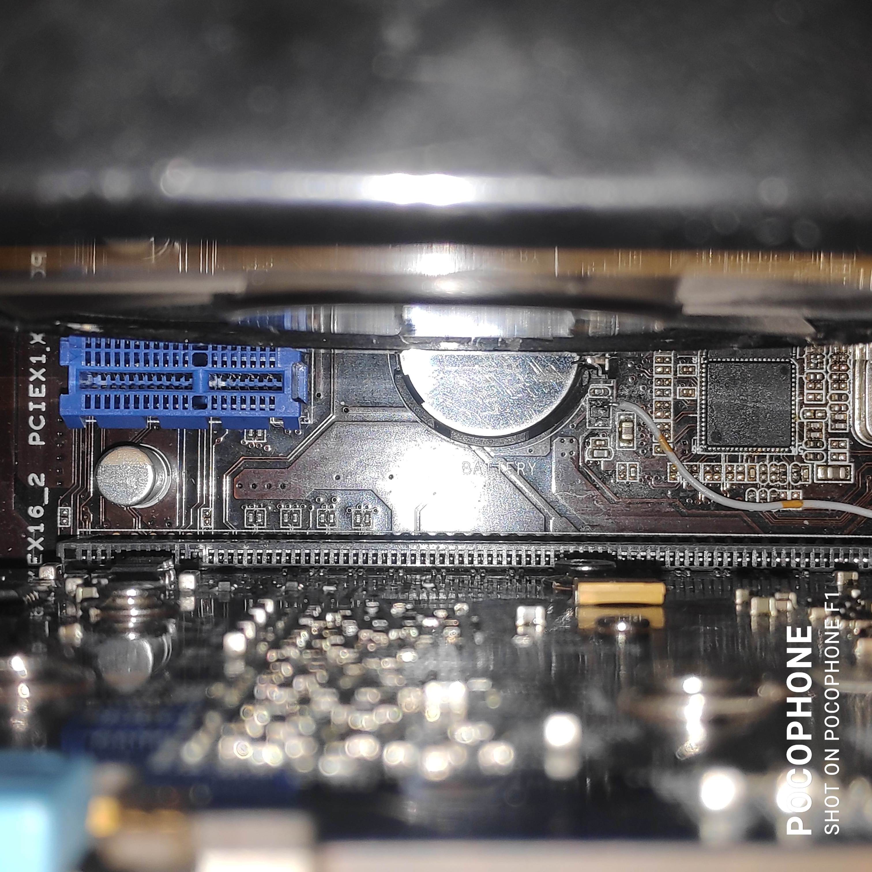

В общем ковыряя неделю биосы под Асус p7p55d выяснил,что слай на данной доске НЕ ВОЗМОЖЕН,по причине отсутствия 8 линий pci e,изначально на ней реализован кросфаир в конфигурации 16х+4х что в принципе моя система всегда выдавала,а слай работает в режиме 8х+8х которых физически на плате нет,так что никакая модификация биоса здесь не поможет. Но если кто то сможет таки завести на ней слай отпишитесь,мне просто интересно как технические ограничения можно компенсировать программными средствами.
IMG_20211224_220532.jpg [ 915.06 КБ | Просмотров: 2860 ]
