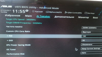

I.N.
День добрый с разгоном не могу разобраться.
материнская плата Asus B350-plus процессор R5-1600
Для разгона процессора в биосе есть пункт:
Первые вариант.
Custom CPU Core Ratio -------- auto
> CPU Core Ratio -------- 38
Здесь все понятно базовую частоту 100 Мгц. умножаем на 38 получаем частоту процессора 3800.
Второй вариант.
Custom CPU Core Ratio -------- ручной
> FID(множитель) --------- 190
> DID(делитель) --------- 10
Тактовая частота процессора = базовая частота * FID (множитель)/DID (делитель)
Подставляем значения :
200 * 190 / 10 = 3800
Базовая частота получается 200 !!! откуда 200 Мгц. если базовая 100 Мгц.????
Или я чего-то не понимаю, или инженеры асус накосячили со значением.

anton_77
Цитата:
Ratio = 2 * FID / DID
Множитель = 2 * FID / DID
Про двойку забыли, вот и получили абсурд

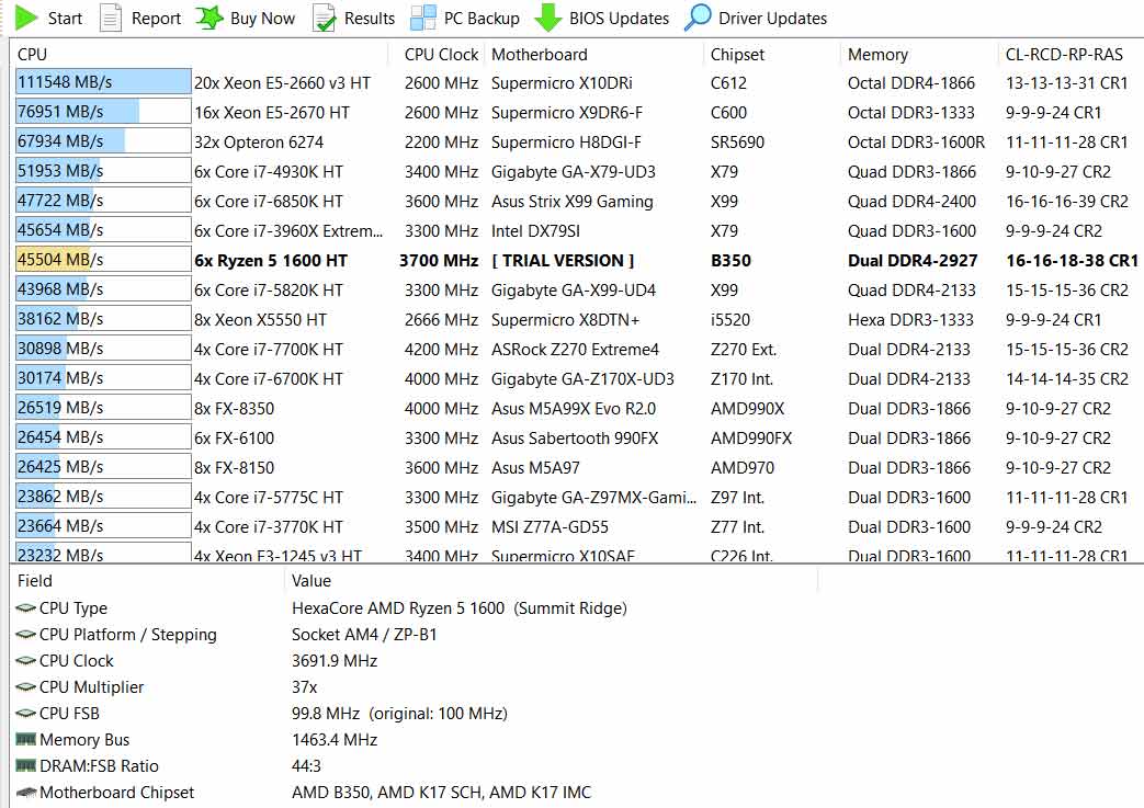

У кого ROG STRIX B350-F GAMING, какую частоту процессора показывает в тесте aida?
без разгона ryzen 1600 показывает 3700:
скин
new_comp_ddr4_2933_aida.jpg [ 97.07 КБ | Просмотров: 2167 ]
случайно заметил, вроде должно быть максимум 3600
тоже 3700 заметил без разгона.это наверно буст на одно ядро, если тест однопоточный.В других тестах 3400 показывает.

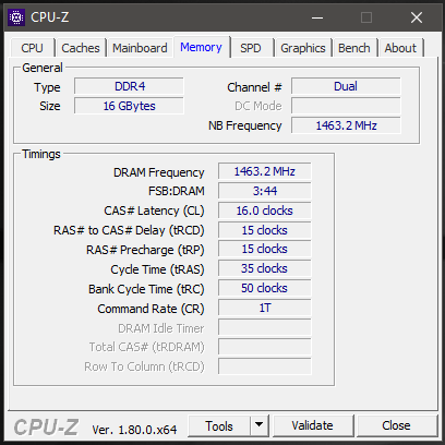

Подскажите, в чем может быть проблема, при разгоне памяти до 2933 нормально все (правда что-то после разгона начала не с первого раза пост коды проходить при загрузке с утра, начинает проходить, потом резко выключается, через пару секунд снова включается и нормально проходит пос коды). Но если ставить частоту выше 2933, то все нормально загружается, но CPU-Z показывает что частота (шины?) 1066 и в биосе тоже видно что память работает на 2133, хотя в настройках все в ручную указано. Пробовал ставить тайминги как matocob посоветовал выше, тоже самое в CPU-Z 1066.
CPU-Z 1.png [ 19 КБ | Просмотров: 2102 ]

_Я_ вам я ничего не советовал :D Нельзя ли конкретнее?
С какими напряжениями и на каких таймингах пробовали.
Вроде бы память одноранговая и всего 2 планки, свои штатные частоты по идее должна брать.
Надо с памятью разбираться конкретно, а именно:
1. скачать и запустить Thaiphoon Burner, прочесть им содержимое SPD и выложить сюда;
2. скачать и запустить Ryzen Timing Checker, сделать скриншот окна программы и выложить сюда;
3. зайти в настройки BIOS материнской платы и сделать скриншот вкладки с настройками напряжений на процессоре и памяти.
Тогда нам будет о чём поговорить.
