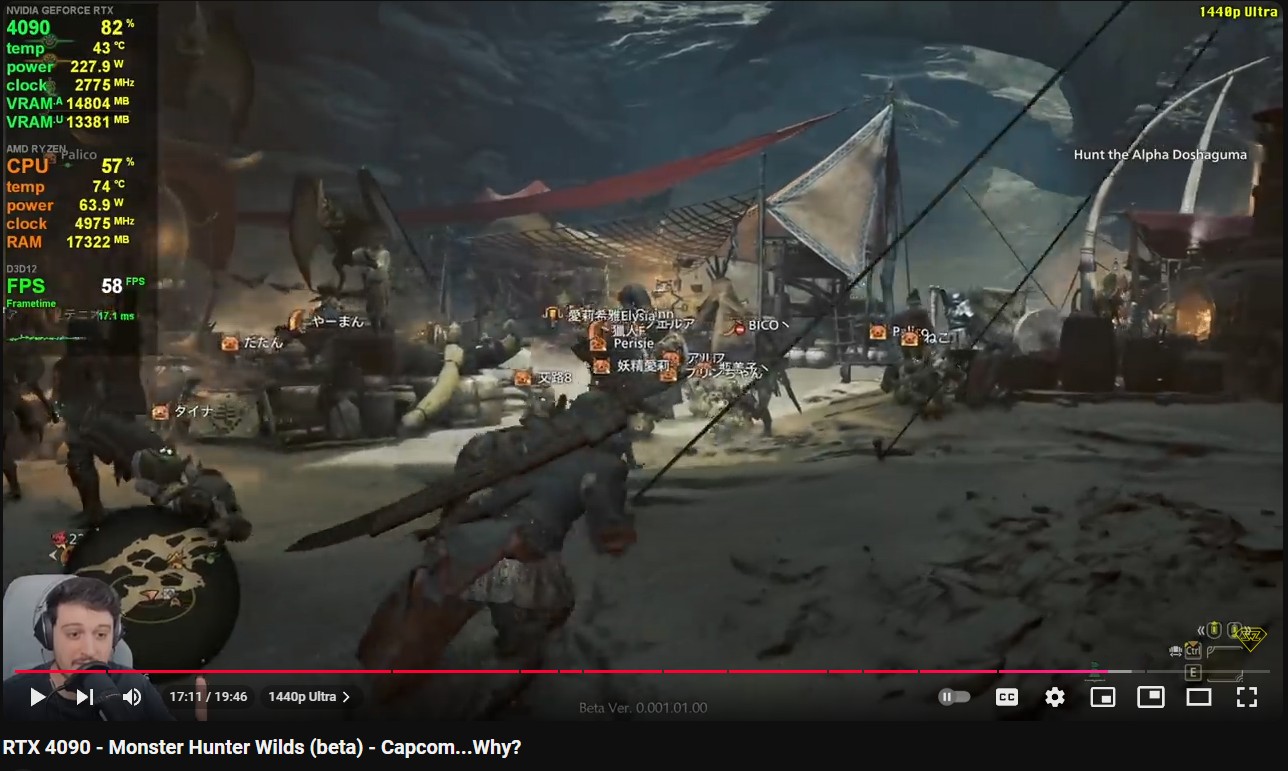

извращелло писал(а):
Толку нету от этих цп в домашнем компе для поиграть. 2667в4 в новой Драгон Эйдж больше 30 кадров не может нарисовать
В бете Monster Hunter Wilds 7800X3D в стабильные 60 кадров не может.
MHW_7800x3d.jpg [ 179.05 КБ | Просмотров: 690 ]
Всегда есть игры в которых хреново любым процам.

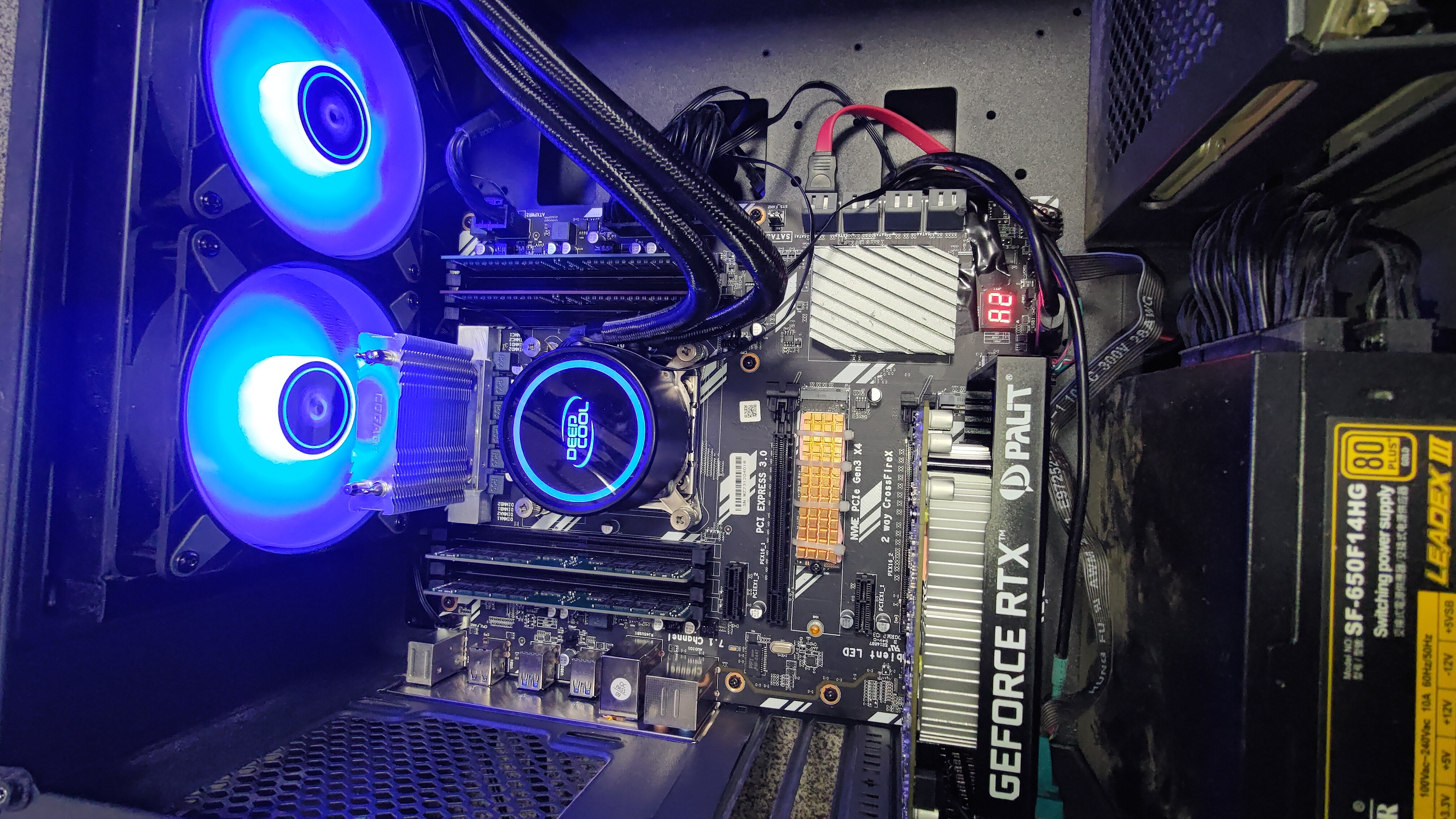

Всем привет подскажите пожалуйста посткод Ad в биос заходит даже в винда запускалось а сейчас посткод Ad но в биос пускает винда не грузит
звуковые писки такие как когда загружалась винда пи пи пи последний пи писк с задержкой чуть чуть
материнская плата Huananzhi X99-BD4
Процессор Xeon e5 2620v3
Оперативная памяти 2х4 (8Gb)
Видеокарта GT 440 2048Mb
Регистрация: 26.05.2005
Раньше система работала? Она могла не увидеть старую видюху.

Да запускалась винда и в Биос входит с этим посткодом (читал на картинке с сайта xeon e5450 посткоды huananzhi там написано что это проблемы с жёстким диском вот кстати из Виктории хдд
