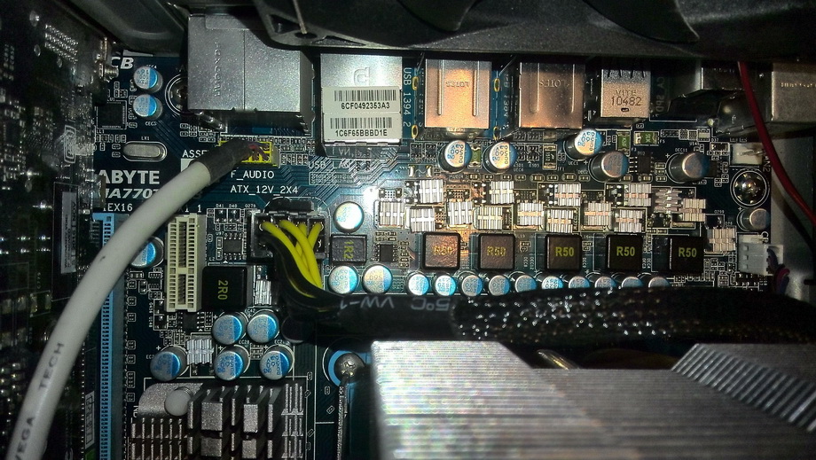

Думаю на мосфеты своей 770Т поприклеивать 6.6х6.6мм радиаторы. Имеет смысл или пустая трата времени и денег? Свой 1045й далеко не гнал, рядом на выдув повесил 120мм вентилятор.
Была картошка простая - стала золотая, были грибки простые - стали золотые, была рыбка простая - стала золотая. Еле процессоры спасли!
Регистрация: 06.08.2009
Откуда: Ukraine
Объективно - по тепловизору/пирометру какая температура пластика?
Регистрация: 08.08.2008
Фото: 3
Тепловизор - дорого. Под нагрузкой палец можно держать не больше секунды.
Последний раз редактировалось Зю 11.03.2018 15:11, всего редактировалось 1 раз.
Откуда: Ukraine
Вопрос был о температуре, а не стоимости.
В конце-концов, еще есть термопара и пальцевый тест, но достоверность этих методов за гранью разумной погрешности.
Может оказаться, что эффективнее будет радиатор с обратной стороны матплаты, напротив мосфитов.
Фото: 3
Зафигачил вот такую красоту. Во время стресс тестов эти радиаторы обжигают пальцы, я прям не ожидал. Чуть не покалечился
Непроцессорные мосфеты совсем не греются, но 20 в комплекте шло, повесил на всякий случай.
