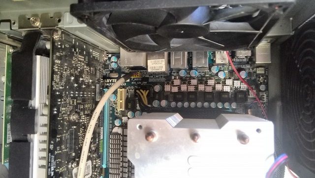

Psix0 писал(а):
Зю Класс! Еще бы крутилятор присобачить на обдув зоны врм и с обратной стороны платы тоже.
С обратной — тонкая пластина корпуса, к которой мать прикручена. Сложно. Крутилятор обычно на лето вешаю примерно напротив вилок для доп. питания процессора, ВК тоже обдувает. А вообще за башней висит 12см вентиль, вот так.
