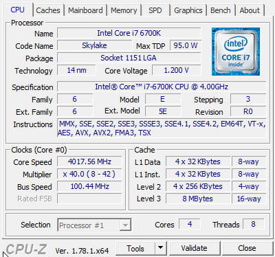

В общем мои догадки по поводу перезагрузок windows/linux на старте подтвердились, виноват был процессор.
При проверке на другом железе было все аналогично, только там с отключением ядер заморачиваться не стали, поменяли проц по гарантии...
Теперь работает нормально
гиф
2016-12-05_12-22-51.gif [ 31.59 КБ | Просмотров: 1716 ]
2016-12-05_12-25-29.png [ 28.76 КБ | Просмотров: 2098 ]
