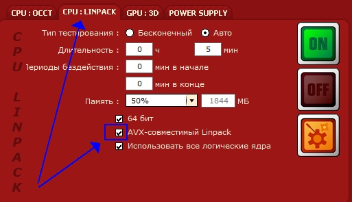

Регистрация: 27.02.2019
Cain10 писал(а):
В отличие от линкса, ОССТ по крайней мере не стремиться зажарить твой проц.
Как настроишь так и будет.
Минимальный вольтаж лучше искать не в тесте linpack (без AVX), а в CPU OCCT.
Ну нафига мне AVX? С ним у меня будет 4,5-4,7ГГц, без него 5,0ГГц в Игорях.
Так не включай снижение множителя для AVX и будет 5.0.
Вообще странно как-то предложение звучит. Сначала говоришь что AVX не нужен а потом сам же говоришь что в играх снижается частота из-за отрицательного смещения множителя для AVX, тем самым подтверждая, что играешь в игры, использующие AVX(собственно технология то относительно древняя). Более того, некоторые игры не запустить на процессоре без AVX, насколько мне известно.
Откуда в принципе вытекает вопрос, почему не проверять стабильность системы с AVX?
Все упирается в выделяемую мощность и способность ее отвести(-> нагрев). AVX же в частности предполагает регистры большей разрядности, что на той же частоте переключений дает большее энергопотребление(выделение). Против физики не попрешь.
Подбирать вольтаж то можно. Но это опять же вопрос потребляемой процессором мощности: при использовании AVX мощность вырастает, вырастает и ток, а соответственно и падение напряжения на плате и сокете после VRM. Т.е. вопрос в том, хватит ли текущей найстройки LLC для компенсации падения напряжения.
Как итог, если нужна максимально стабильная система - тесты c AVX обязательны.
