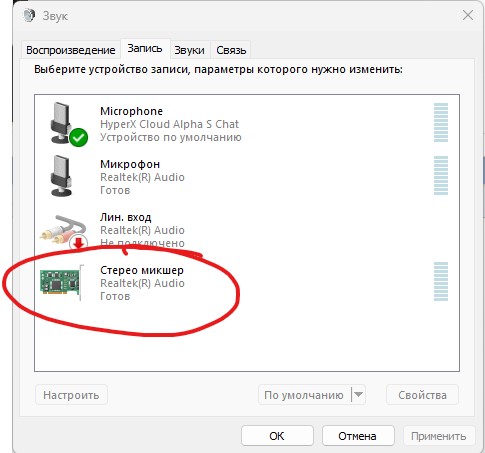

у вас пропадает звук с передней панели под наушники при активации стерео микшера ?
1.jpg [ 40.2 КБ | Просмотров: 7948 ]
Регистрация: 18.09.2021
Не могу сказать, на встроенном звуке всё норм.

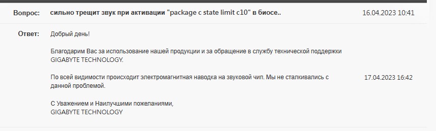

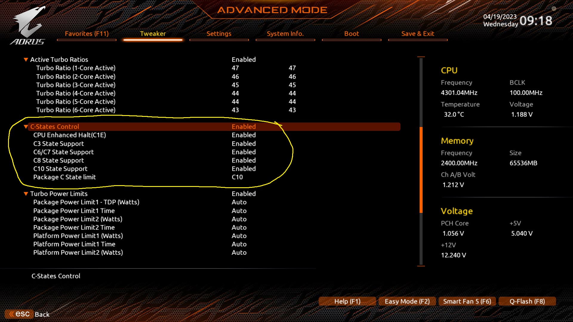

трещит звук встроенный в мать плату при активации C-State от 0 до 10 и Package c state limit от 10 до 7s звук трещит и пропадают схемы питания из Windows. Если Package c state limit поставить от 0 до 7 то звук не трещит, но полюбому звук с искажениями дикими, которые уловить не могу на слух, так как если я отключаю C-State и все сберегайки, то звук становится мелодичнее )) жопа конечно, но можно по гарантии отдать нафиг и купить другое гумно )

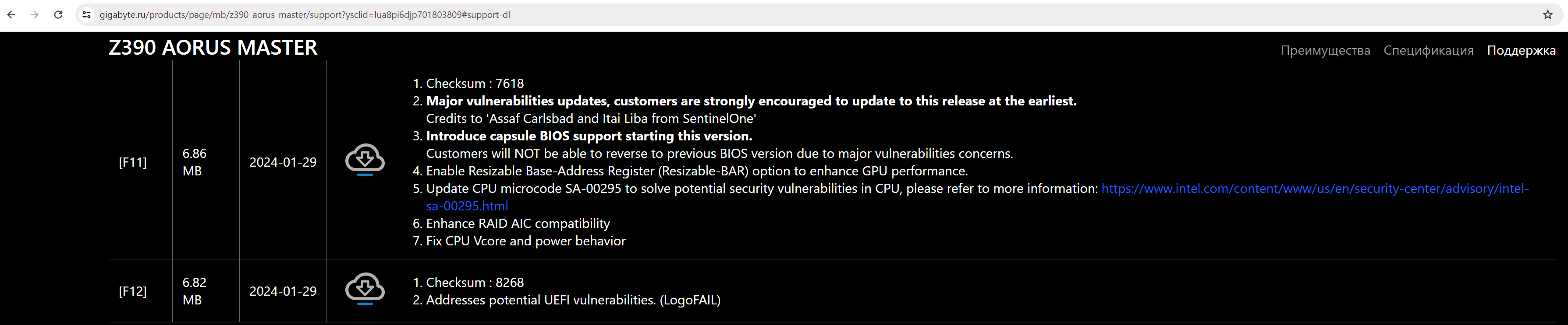

Какая-то новая версия BIOS F12 вышла и никто не знает что там. Я даже до сих пор "боюсь" переходить к F11 Final, сижу на F11o GK.
Ещё почему-то у F11 Final дату поменяли, как будто там что-то тоже поменялось.

Не рекомендую F12. Любой выход из биоса даже без изменения настроек, происходит с рестартом компа по питанию. Каких-либо плюсов не обнаружил.
Не знаю, у меня здесь Nov 29, 2021 https://www.gigabyte.com/Motherboard/Z3 ... rt-dl-bios
Чтобы не иметь гемора с новыми и прочими капсульными биосами, сижу на F11o. Intel ME можно самому обновить и в F11o.
Да, видимо "глюк на сайте". Контрольная сумма совпадает.
