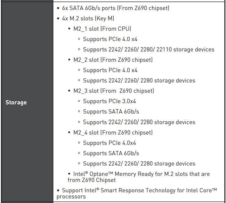

Может вы мне подскажите на счёт установка М2-накопителя отключает порты sata на MSI PRO Z690-A DDR4 или нет?
Заранее спасибо за ответ/консультацию.

Официальный представитель
Регистрация: 12.10.2016
Floirg83 писал(а):
значит ли это что можно подключить все sata 6гБ/с 6 штук +4 М2 одновременно и установленные М2 не отключают sata 6гБ/с!?
Согласно технической информации - да, все порты останутся активны.
