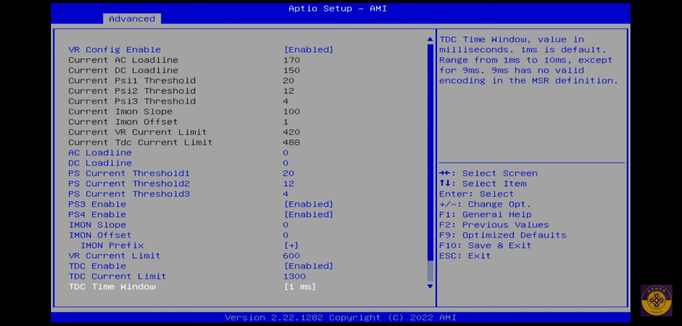

Puhlic поставьте настройки VR и TDC Current Limit как бразильцы советуют
Ну и -130 офсет это уже многовато имхо
Ставьте -110 на Processor(бразильцы вроде -70 ставят)
-50 на Ring (И Ring down bin в Disabled)
и +60 на Uncore
Screenshot_20230413-192336.jpg [ 473.75 КБ | Просмотров: 826 ]
