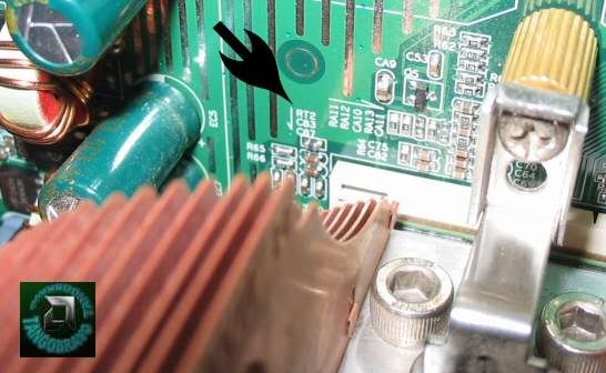

по теме темперутуры процессора и её мониторинга на материнке 9NDA3J ( а равно и прочих 9NDA3X)
Прочел недавно совет SergeyTN :...t процессора берется с ОКОЛОСОКЕТНОГО датчика... и сильно заинтересовался подробностями.
Вот что нашел:
схема датчиков , подключаемых к Winbond W83627THF
http://cp.people.overclockers.ru/cgi-bi ... sensig.gif
это раз
два - на этой странице показано расположение датчика "температуры процессора" RT2
http://www.forumpcs.com.br/printview.ph ... 22&start=0
сообщение
TANGOBRAVO - Qua Jun 01, 2005 2:56 pm
три - нашел на своей материнке этот RT2( в отличие от 9NPA на моей материнке этот термистор не в сантиметре от сокета , а в 3 мм от угла сокета .
И действительно- кулер 7000А немного его обдувал, а у ТТ ВТ он оказывается под плитой лежащей на процессоре - т.е не обдувается совсем в своем укромном уголке ....
четыре- попробовал подуть в район расположения термистора феном в режиме холодного воздуха ( на самом деле воздух все равно прогревается до слегка теплого) - температура "процессора" за 2 секунды упала с 44 гр.с до 39 гр.С - перестал дуть- быстро вернулась на исходную.
Таким образом, полностью ясно, что за якобы " температурой процессора " скрывается температура мааааааленького термитора не имеющего никакого теплового контакта с собственно процом и расположенного от него в добрых 3 мм от угла сокета .
При этом из схемы датчиков, прикрученных к winbond видно, что этих датчиков всего три ( монитор snm эти три температуры и показывает) .
На указанном выше рисунке датчики проименованы как :
RT1 для SYS T IN( видимо температура системы);
RT2 для V T IN ( скорее всего температура цепи питания процессора - части платы материнки , подающей ток , питающей процессор где, собственно, и расположен сам термистор )- воспринимается биосом как "температура процессора" и
CPUID+ для CPU T IN - собственно температура процессора по встроенному термодиоду.
В моем случае температура SYS T IN держится на уровне от 35 до 40 гр.С и по своим значениям не противоречит температуре материнки.
Температура V T IN указывается в биосе " температура процессора " (по значению которой в биосе происходит самовыключение машины ) проверялась методом замера "пальцем". В процессе теста snm fpu 100 процентов указанный термистор RT2 грееется просто зверски - удержать палец невозможно более секунды .
При этом рядом расположенное основание кулера имеет вполне сносную температуру и по контрасту с термитором воспринимается вообще как ненагретое.
Далее -температура CPU T IN в моем случае имеет значения от 21 гр.С (температура в комнате вблизи пола где стоит сисблок) до 39гр.с под snm fpu 100% минут так через 15-20.
Скорость изменения температуры по CPU T IN достаточно быстрая ( примерно 1 гр.с в секунду в начале теста ) - но не такая реактивная как у датчика RT2 ( порядка 10 гр.С за секунду в тех же условиях -это характерно для прогрева тела малой массы =доли грамма - но абсолютно не характерно для прогрева пусть даже под предельной нагрузкой собственно процессора весом грамм так под 30).
А уж как падает после снятия нагрузки температура на этом RT2 - сериал крутое пике отдыхает...
Таким образом, на мой взгляд , можно забыть о температуре RT2 как процессорной и воспринимать за темперaтуру оного показания CPU T IN.
Есть одно НО- даже при выключенной в биосе функции автовыключения материнки по достижению определенной температуры "процессора" ( а можно поставить максимум 75 гр.С) машина все равно самовыключается по достижении температуры примерно 76 гр.С и ничего с этим не поделать - пусть даже в этот момент температура CPU T IN всего 40 гр.С. пусть на транзисторах конвертора стоят слегка теплые радиаторы ( а на них явно не рассчитывали при разработке параметров данного термистора).
Была предпринята с целью повышения эффективности кулера переделка ТТ ВТ как указано в методике http://people.overclockers.ru/n00b/record7 и даже дополнительно с запайкой припоем части трубок снизу...
Температура RT2 или V T IN как "температура процессора" выросла !!! на 2 градуса при аналогичных режимах - причина -хуже стал поток воздуха у основания после пайки исчезли пусть небольшие зазоры внизу трубок через которые охлаждался RT2.
Температура CPU T IN снизилась на 2 градуса в аналогичных режимах и составляет в режиме snm test fpu нагрузка 100% не более 38 гр.С
alexandr
AlexMirhor мне кажется, что вопрос не в том что бы направить поток воздуха на этот самый терморезистор, а в том, что бы обеспечить тепловой контакт термистора с корпусом процессора, тогда все теоретические построения станут практическими измерениями, а к стати, как, или где, узнать показания CPUTIN.
Регистрация: 15.12.2002
Откуда: Краснодар
Vanadium
///вопрос не в том что бы направить поток воздуха на этот самый терморезистор, ...
Не возражаю по сути - но- то, что меряет термистор RT2 нам подается как температура процессор - а в реальности это температура материнской платы между процессором и конвертором питания проца.
Нужно охлаждать собственно саму материнку в данном месте - только чем?
...обеспечить тепловой контакт термистора с корпусом процессора...
Не представляю как это сделать -между термиcтором и крышкой процессора добрых 5 мм воздуха
http://img.photobucket.com/albums/v200/FOTOBOM/rt2.jpg
. Потом- собственно , термистор тоже занят делом , просто нам его работу неправильно подают.
Пусть себе работает -защита самой материнки от перегрева тоже нужна.
...где, узнать показания CPUTIN...
в мониторе snm отображаются все три показания температуры ( больше чем 3 датчика температуры у W83627THF просто не предусмотрено)
сверху вниз:
SYS T IN - температура материнки в районе чипсета датчик RT1
V T IN - якобы "температура процессора" датчик RT2
CPU T IN - показания термодатчика процессора- его настоящая температура.
