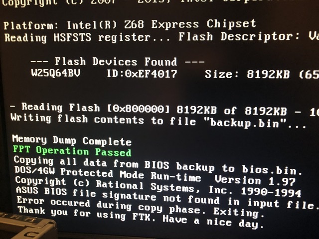

Замкнув ножки аудиочипа, чтобы получить доступ к записи, я загружаюсь в флешки (на которой лежит последний биос с сайта асрок, переименованный в bios.bin) в freedos, c помощью FTK и команды biosrefl я его прошиваю. Проходит все без ошибок. Он должен принудительно прошить и Intel ME.
Ничего не меняется. Что я делаю не так?
Регистрация: 22.12.2012
Вы шьёте только биос, МЕ не должно шиться, прочитайте на первой странице как перепрошить биос полностью, для этого его ещё и подготовить нужно, там всё написано что нужно.
Регистрация: 16.09.2019
Скачал с сайта биос, закинул в корень флешки, назвав его предварительно bios.bin.
После выполнения команды "reflash", выдаёт такой результат.
Биос не прошит.
EB62EFF8-ABB5-4EC7-BB62-4DC7EECDA0E6.jpeg [ 128.68 КБ | Просмотров: 3638 ]
Кто-нибудь подскажет, что дальше делать, или эта утилита в принципе ничего кроме Асус не прошивает?
merefl и gberefl пишут то же самое, meupd ругается красным на невозможность найти драйвер МЕ.
Вроде как ME на асроках восстанавливается сам, попробуйте просто обновить его, скачайте с винрэйда ME и штатной утилитой от интела и обновите ей.
