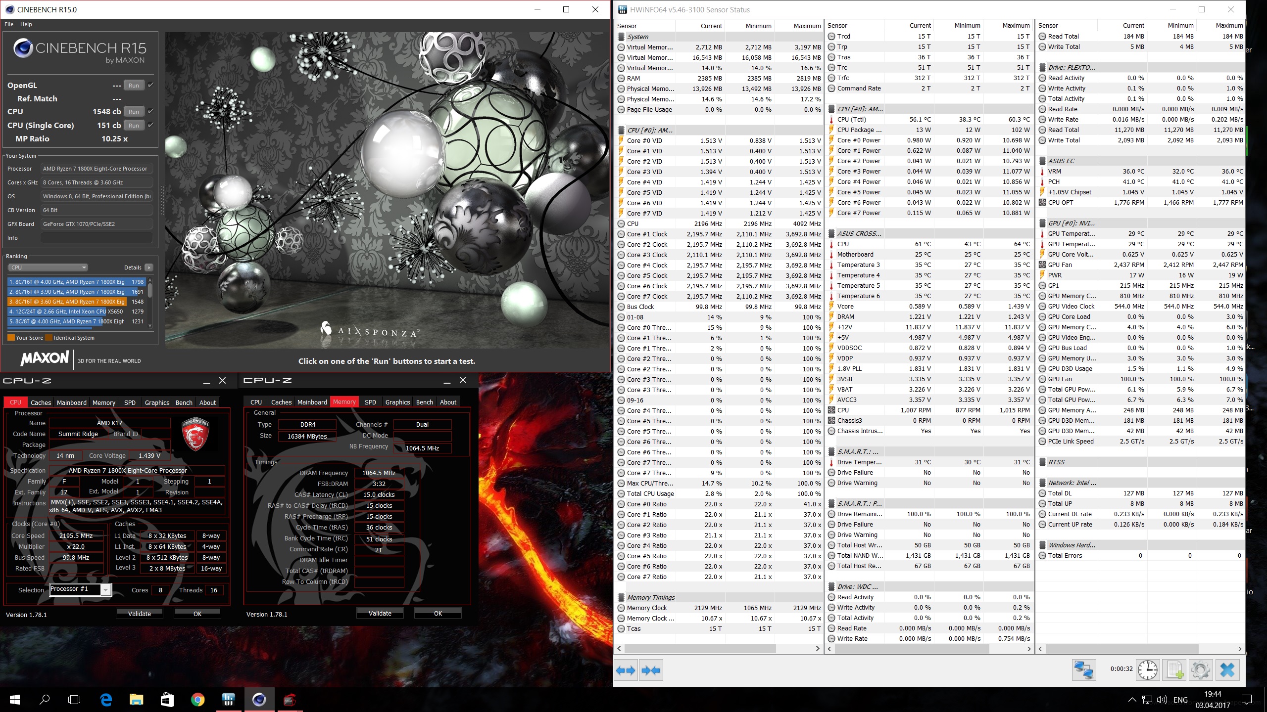

#77#77#77
Hero так умела еще до выхода agesa 1.0.0.4a
cb15 m stock.jpg [ 1.3 МБ | Просмотров: 806 ]
