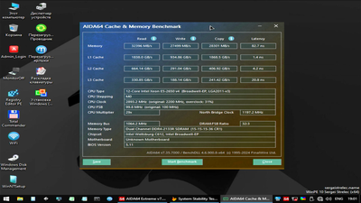

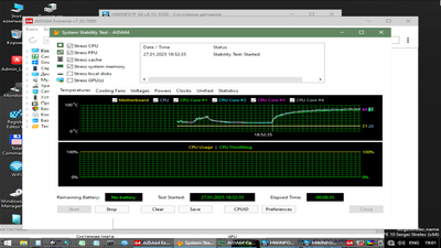

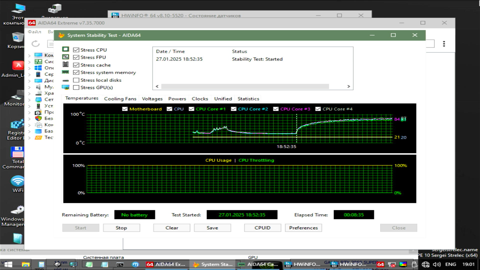

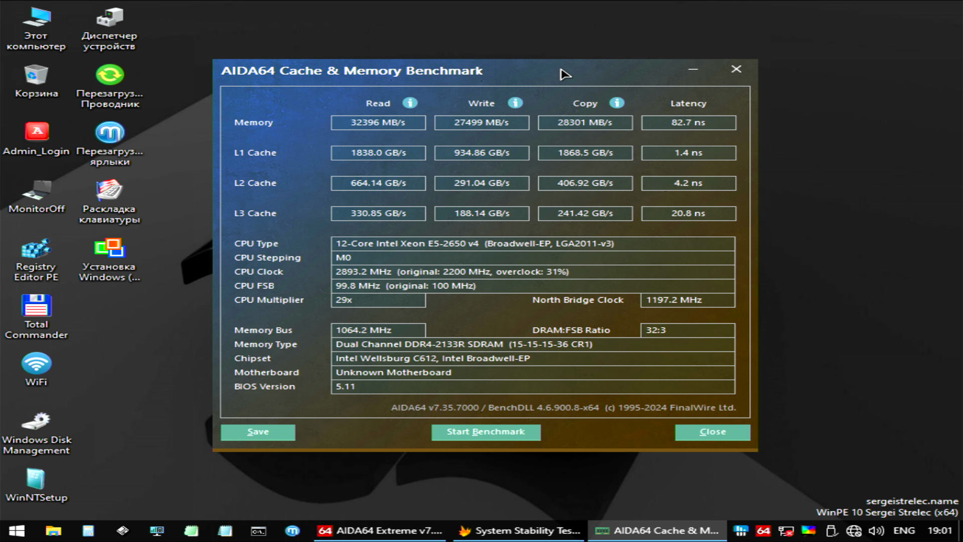

83 градуса и оно работает...
Screenshot 2025-01-27 19-00-44.png [ 977.51 КБ | Просмотров: 3807 ]
Screenshot 2025-01-27 19-01-16.png [ 1 МБ | Просмотров: 3807 ]
На частоты что-то не посмотрел...
PS: Я - не Сварщик.
PS: Я - не Сварщик.
4500 MГц и оно работает.
какое напряж для 4.5 и охлад ??
RTX 5060 рулит)
Регистрация: 26.09.2021
MASTER., не путай меня... на моём проце другие (от Сварщика) циферки.
