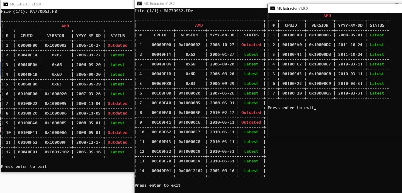

микрокоды - это фигня. Они проверяются MC-Extractor
https://www.win-raid.com/t2199f47-MC-Ex ... ssion.html
и запихиваются на 1-2- любым Хекс редактором. Они скраю находятся, поэтому вырезал, выкинул ненужные, вкинул нужные, cbrom, всё.

Хотя, по ходу AGESA 3.5.3.0 for PhenomII /AthlonII AM3 CPU
который находится в последнем официальном биосе F8F от 22/12/2009 уже поддерживает АМ3.
Так что только микрокоды.
https://github.com/platomav/CPUMicrocod ... master/AMD
family 100f**
100fa0 -phenom II x6
Остальные - здесь
https://www.cpu-world.com/CPUs/K10/AMD- ... 635WFGIBOX).html
am microcodes.jpg [ 308.13 КБ | Просмотров: 5570 ]
слева - ds3 rev1
посредине - ds3 rev 2
справа - ud3 AM3 only
