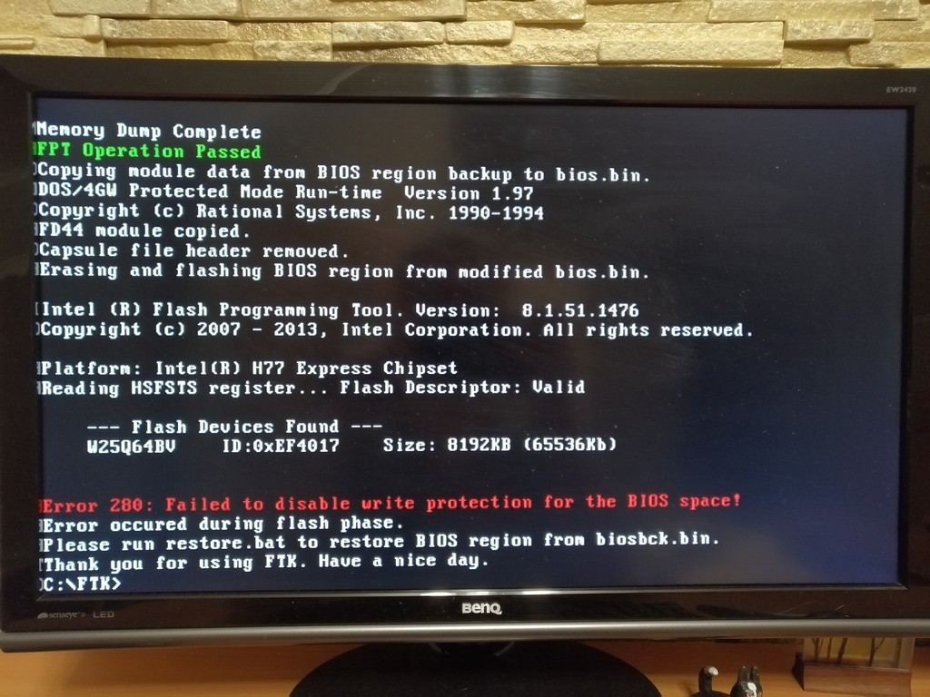

Регистрация: 19.01.2020
Всем привет!
При попытке залить модифицированный BIOS в мат.плату Asus P8H77-M вываливается ошибка.
ФОТО
IMG_20200119_064447.jpg [ 236.2 КБ | Просмотров: 1989 ]
В BIOS просто добавлена поддержка PCIe NVMe SSD.
Подскажите пожалуйста, как зашить его туда?
SeEv, вкуриваем, действуем.
http://forums.overclockers.ru/viewtopic ... #p13121345
Там все просто. Заходим в биос,. сбрасываем на дефолт, прошиваем старую версию биос 18xx из биоса. С этим старым биосом уже шьете свой модифицированный, ошибка появляться не будет.
Простите, но не нахожу такого...
Регистрация: 20.12.2015
Откуда: Belarus
Модифицировал какую версию, 1306? Asus P8H77-M без букв LE?
https://mega.nz/#F!fOZiFaIJ!uazaJuZTepC0X0HsGxdV2w
Да, забыл, на старых версиях нет блокировок. Я проверил, на 0804 её в самом деле нет. На 1306_mod я также снял LOCK. Сначала через BIOS EZ шьём версию 0804, понижаем. После этого через FTK версию 1306. Это всё.
