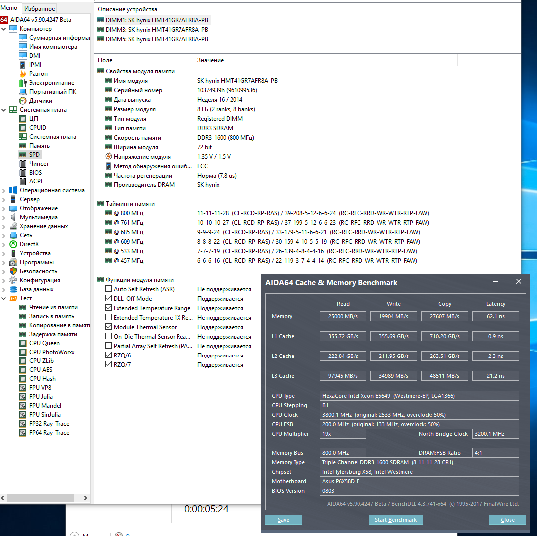

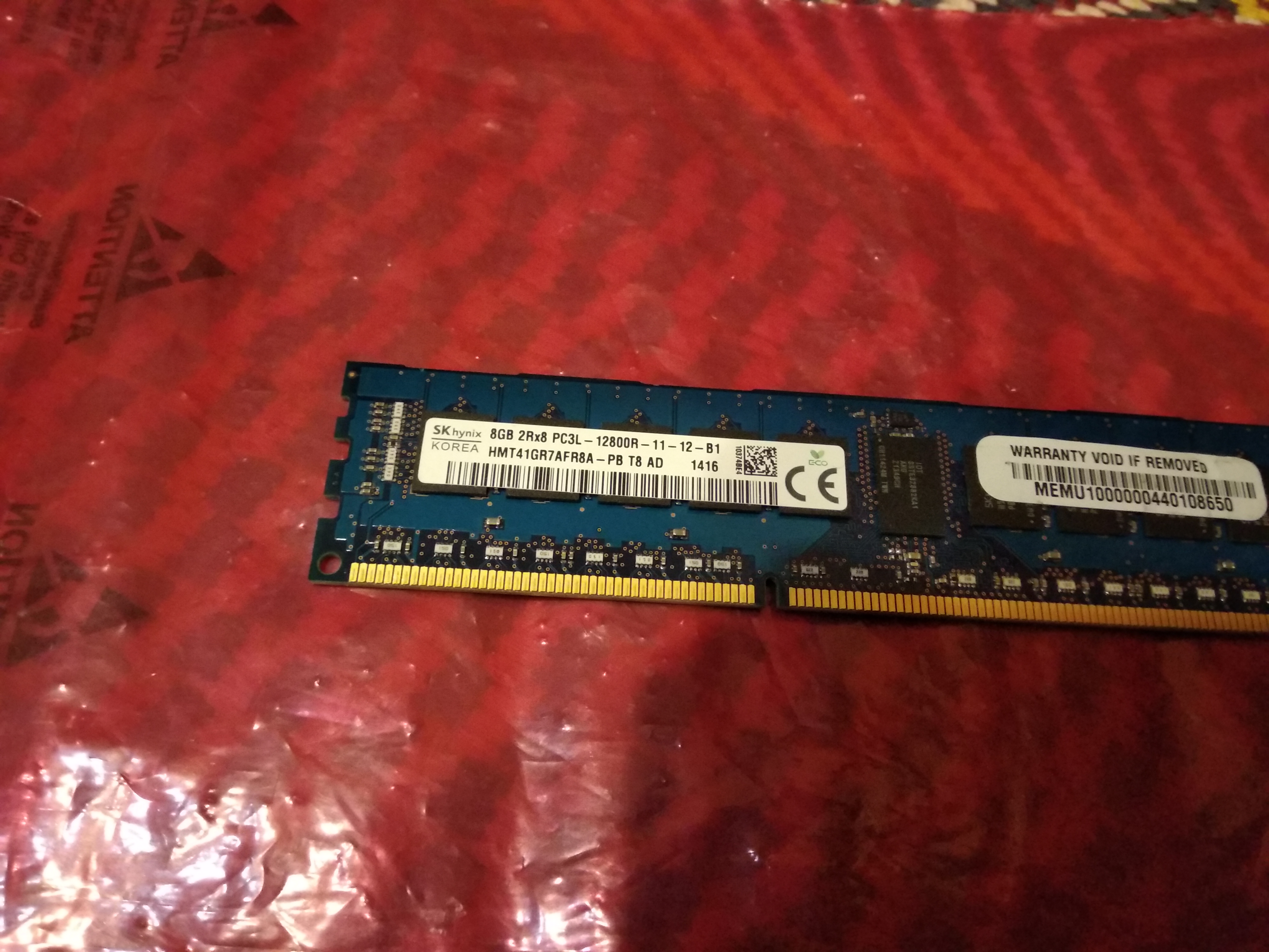

Регистрация: 17.11.2016
Откуда: Россия
Kypbep писал(а):
это ответ на мой вопрос?
мой P6X58D-E заработал с памятью с организацией банков 2Rx8, c 2Rx4 работать отказался.
память такая
IMG_20181204_214720.jpg [ 2.93 МБ | Просмотров: 2474 ]
АИДА
aida.png [ 238.65 КБ | Просмотров: 2474 ]
Ищите память 2Rx8, может быть заработает.
Не гоните, да не гонимы будете.
