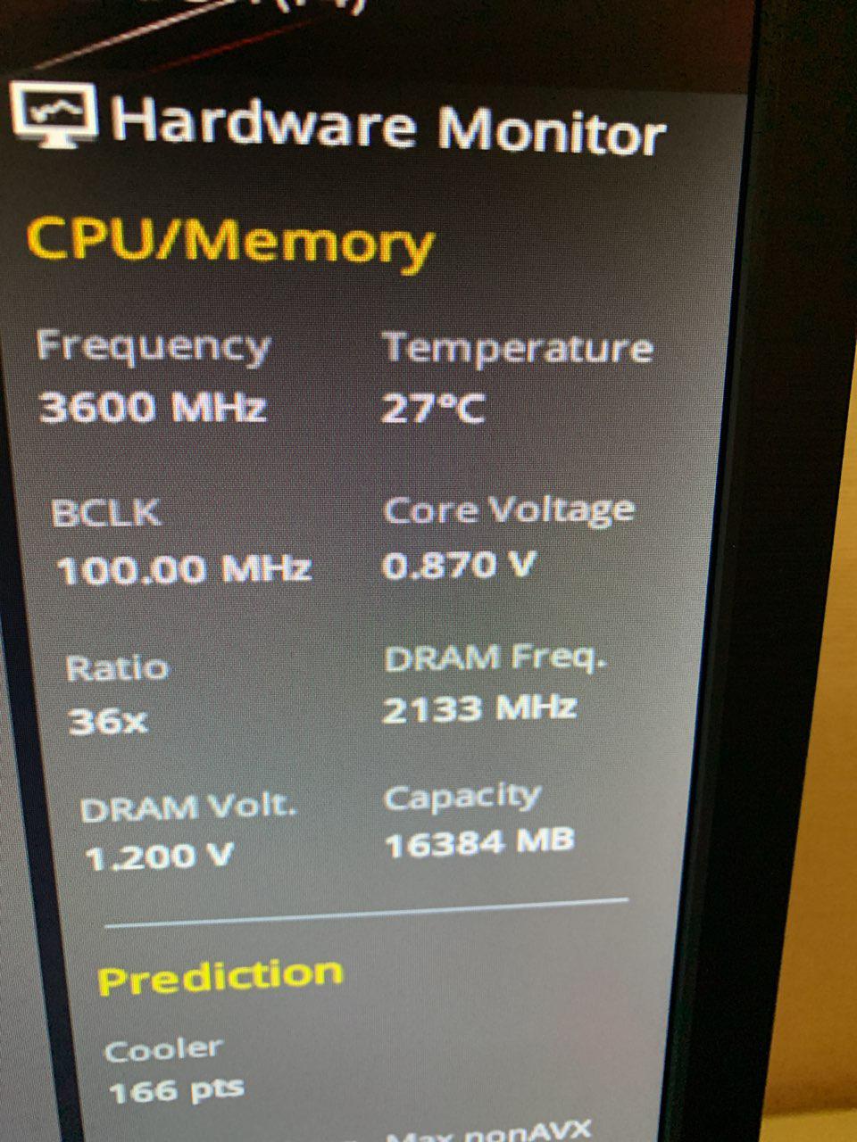

Imian писал(а):
воу-воу, 0.888 вообще. крутотень-то какая.
сбросьте биос на дефолт, отключите MCE, ai overclock tuner - manual, bclk - auto и будет столько же или как у меня или ещё меньше.
photo_2019-04-10_15-17-46.jpg [ 186.47 КБ | Просмотров: 1827 ]
Регистрация: 30.01.2019
WallterScott писал(а):
Говорит о чем то он в плане перспектив разгона или это не подтверждается?
говорит о том, сколько напряжения понадобится камню. чем меньше - тем выше можно задрать частоты при сохранении вменяемого напряжения в idle. мой камень просит примерно столько же напряжения на 5.1, как у Auroson1c на 5.2 (на одинаковой материнке, ессно)
не будет. камень средний весьма. 0.912 - минимум, что я на нём видел. а это +40 mV относительно вашего скрина, и где-то +60mV лишних на >=5.0 под LinX => нужно много напряжения (-> не подняться по частоте выше), выше нагрев (-> потестить даже на водичке только ночью с открытым окном и выключенным отоплением, пока ещё прохладно по ночам)
9900k@5.0 AVX0 @1.39v LLC5 || Apex XI || G.Skill F4-4000C19D-32GTZSW @4000-17-17-17-28 || MSI 1070 Gaming X @2100/8800 || FD Define R5 || EKWB S280
