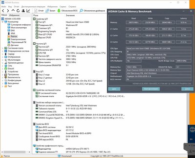

можно, но если у тя 2 тыс не разница, то лучше бери двуранговую память 1600/1866 с первой 8/9 по таймингам на 1.5v и соотв не новую, а где нить по месту у себя => +- 18к за 4х8gb+2x8gb ну или 3x(2х8gb) должно выйти, а 3х2 лучше на покой либо бюджетненько мутить(от проца раскладка) => |2+4|+|2+4|+|2+4|, |2+2|+|0+4|+|0+4| либо |2+2|+|2+2|+|0+4| - смысл одинаковое число гигов на канал должно быть, а в канале 2 слота. можно наверн(не пробовал) и а ля |2+8|+|2+8|+|2+8| и по аиде64 вроде как и ничего по тесту показатели если коррелировать с |2+4|+|2+4|+|2+4| выходят.
|2+4|+|2+4|+|2+4|
I7-950@4.4Ghz@1920Мhz.jpg [ 195.65 КБ | Просмотров: 5002 ]

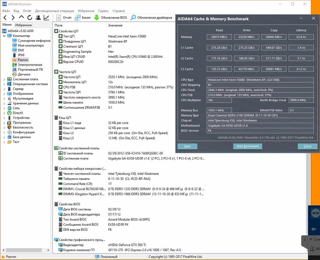

GA-EX58-UD3R сможет ... ?
ревизию 1.6
можно и до 2100Мгц
GA-EX58-UD3R.jpg [ 225.75 КБ | Просмотров: 4503 ]
, а ревизию 1.0 - просто не пользовал, но, обычно, 1600 - эт детский сад для мамок на 1366:) .
