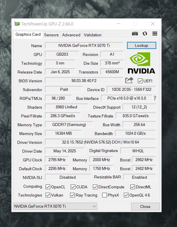

Регистрация: 17.01.2007
Откуда: default city
Фото: 103
Для справки мб и было уже конечно, на B650 Tomahawk есть PCI-E 5.0 хотя не заявлен, в биосе выставляем версию pci-e на авто, и ву-аля 5.0 есть.
Насчет M2 надо проверять, возможно тоже есть 5.0, диска такого нет пока.
Screenshot_45.jpg [ 137.14 КБ | Просмотров: 3045 ]

Регистрация: 12.12.2018
Надо будет у себя проверить тоже потом. Никогда не понимал этого искусственного разграничения на B650/X670 и B650E/X670E.

Регистрация: 08.09.2006
Фото: 142
Да, оно у всех сейчас неофициально работает, кроме досок Асус, по которым подтверждения еще не видел.
