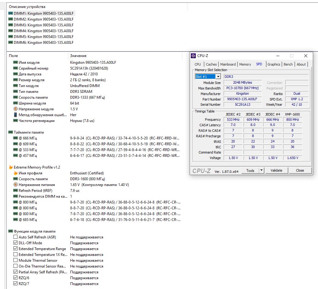

Brian_OConner333 Ну, в принципе память у меня стоит неплохая, не факт, что Atermiter будет лучше ))) Особенно при условии, что я сильно ничего гнать не планирую. Сейчас работает на XMP на 1,65V и 1600(800) Mhz
При шести планках же тоже трехканальный режим работает.
"память"
Память.JPG [ 170.39 КБ | Просмотров: 1725 ]
Huananzhi X99-T8, E5-2678 V3, Noctua NH-D14, 4*16Gb Hynix DDR3 1866, RX574
