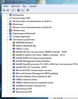

Вечер добрый! Столкнулся со следующей проблемой: Не могу установить драйверы для asus gryphon z87, чипсета и ASUS_AMDA00_ACPI. Из за чего не работает родная утилита (хочу настроить обороты вентилей) ну и раздражают иконки неизвестного устройства. При установке дров чипсета, выбивает окно о том, что система не подходит по параметрам, а со вторым вообще просто распаковка и всё.
Я даже винду другую перебивал и устанавливал самыми первыми эти дрова, но исход один и тот же.

Sr_psycho писал(а):
ASUS_AMDA00
Эти дрова, вроде, и не нужны. Удалите устройство.
Дрова чипсета можно скачать с сайта Интела.
Регулировкой заправляет AiSuite, но больше, чем настройки биоса, она вам ничего не даст.
Я вот на новую систему ставить её не стал. Только мешает.
Добавлено спустя 6 минут 59 секунд:
PS
Вспомнил. AMDA00 нужно для спец функций спец порта USB. Больше ни для чего. Регулировка оборотов без него работает.
Иногда из-за него система у кого-то синячит.
Можно ставить отдельно, если есть желание. Советую заглянуть в шапку темы.
Регистрация: 20.01.2014
От куда я только не качал эти дрова, но система моя как будто даже и не на грифоне.
Ryzen 5800X, ASRock B550M Steel Legend, SSD Samsung 990 pro. ROG Strix 1080 Ti OC
Регистрация: 13.07.2012
Возможно, стандартные дрова с сайта асуса не предназначены для работы с ксеоном ;)
Надо было сделать это сразу...
Мать - Asus z87 gryphon
Цп - 4690K (биос обновил через usb )
Память - crucial 1600
Такое впечатление, что дрова левые, но я уже и старые лепил и с других сайтов.
Сейчас докачивается драйвер пак солюшн, но надежды особой нет.
В начале темы у человека была похожая проблема, но потом всё встало норм.

Sr_psycho писал(а):
Цп - 4690K
А вот PnP у вас пишет, что Ксеон.
Может, что-то с биосом не так?

Sr_psycho писал(а):
ASUS_AMDA00_ACPI
очень долго с ними бился, оказалось ставятся только на голую ОС
