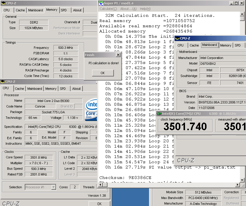

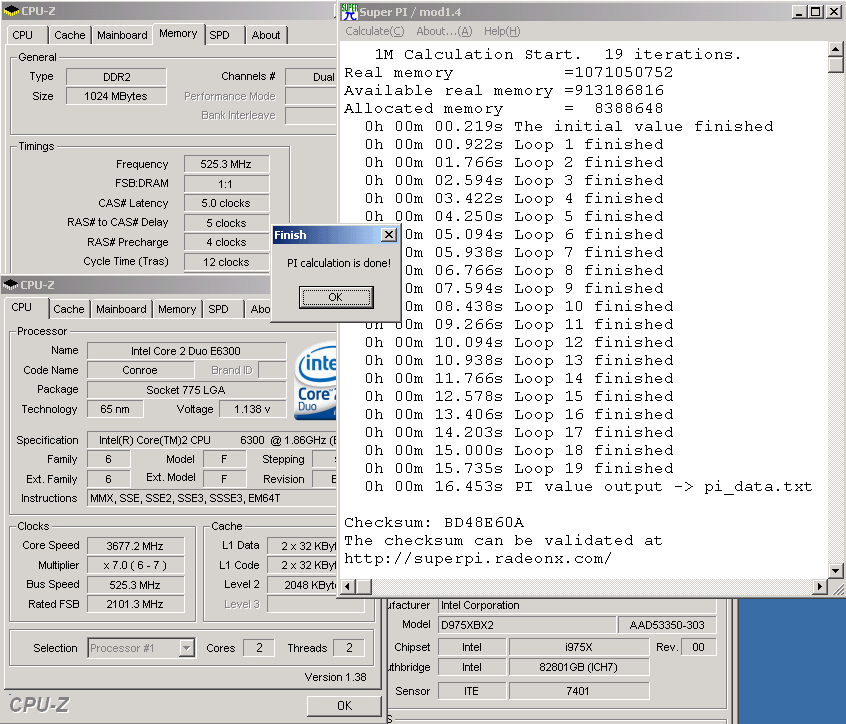

немного offtopik, но отпишусь о результатах разгона i975 на Bad Axe2.
BIOS 2333, default радиатор на чипсете+ 80mm вент.+ -15*C воздух :)
FSB strap 333(1333), Vmch 2,2- 2,35V, Vfsb 1,5V, Vcore- 1,6V
(скрины 20-25KB)
S-pi 32M@ 500MHz 1:1, Vmch 2,2V (результат низкий- старый медленный HD)
525MHz 1:1 s-pi 1M
530MHz S-Pi 1M 4:3
CPUZ validated screen@533MHz 100% OC, WR на i975? :oops:
