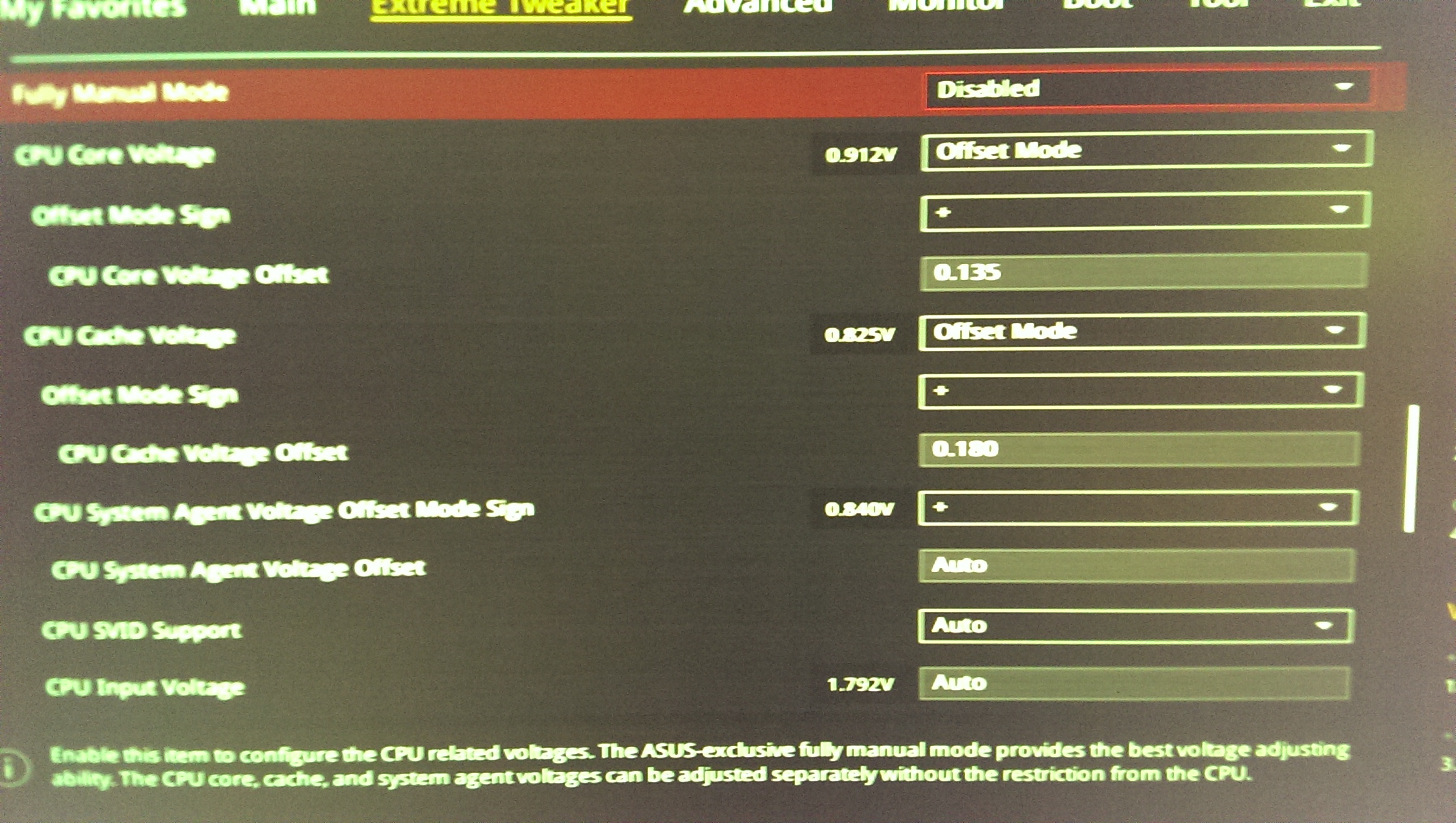

Парни ткните носом но не пинайте :-)
Как правильно поставить off set что бы ПК в простое не крутил разгон (4300мгц на 1,22в и кеш 3900 на 1,15в) на 100%, а только в нагрузке.

Paran0id писал(а):
А что конкретно не получается?
Просто у меня стоит разгон все время, а хочу поставить, что бы камень разгонялся только при нагрузке, а не в простое когда сидишь в интернете.

remmer29 Ну вот как то так:
IMAG0123.jpg [ 1.14 МБ | Просмотров: 1840 ]
И да как писал avloktev:
SpeedStep - Enabled
+ в Windows выставить в power options сбалансированный режим.

Paran0id писал(а):
Ну вот как то так:
то есть для моих настроек это подойдет если я хочу в нагрузке получить 4300 на 1,22в + кеш 3900 на 1,15в а в простое будет сток или ниже?

Значения индивидуально подбирать, хотя фото с моего профиля на 4300, но у меня итоговые напряжения меньше выходят

Remmer
Как на картинке, Fulli manuale Mode-Disabled. Но биос сложный да и глюкавый, настроек много, иной раз после изменения настроек 2-3 перегрузить приходилось что бы спидстеп ожил.

avloktev писал(а):
Remmer
Точно так Fulli manuale Mode-Disabled, фото с моего рабочего профиля
Цитата:
иной раз после изменения настроек 2-3 перегрузить приходилось что бы спидстеп ожил.[
Странно не замечал таких проблем. Вообще рекумендуют при любом изменении напряжении на процессоре выключить питание.

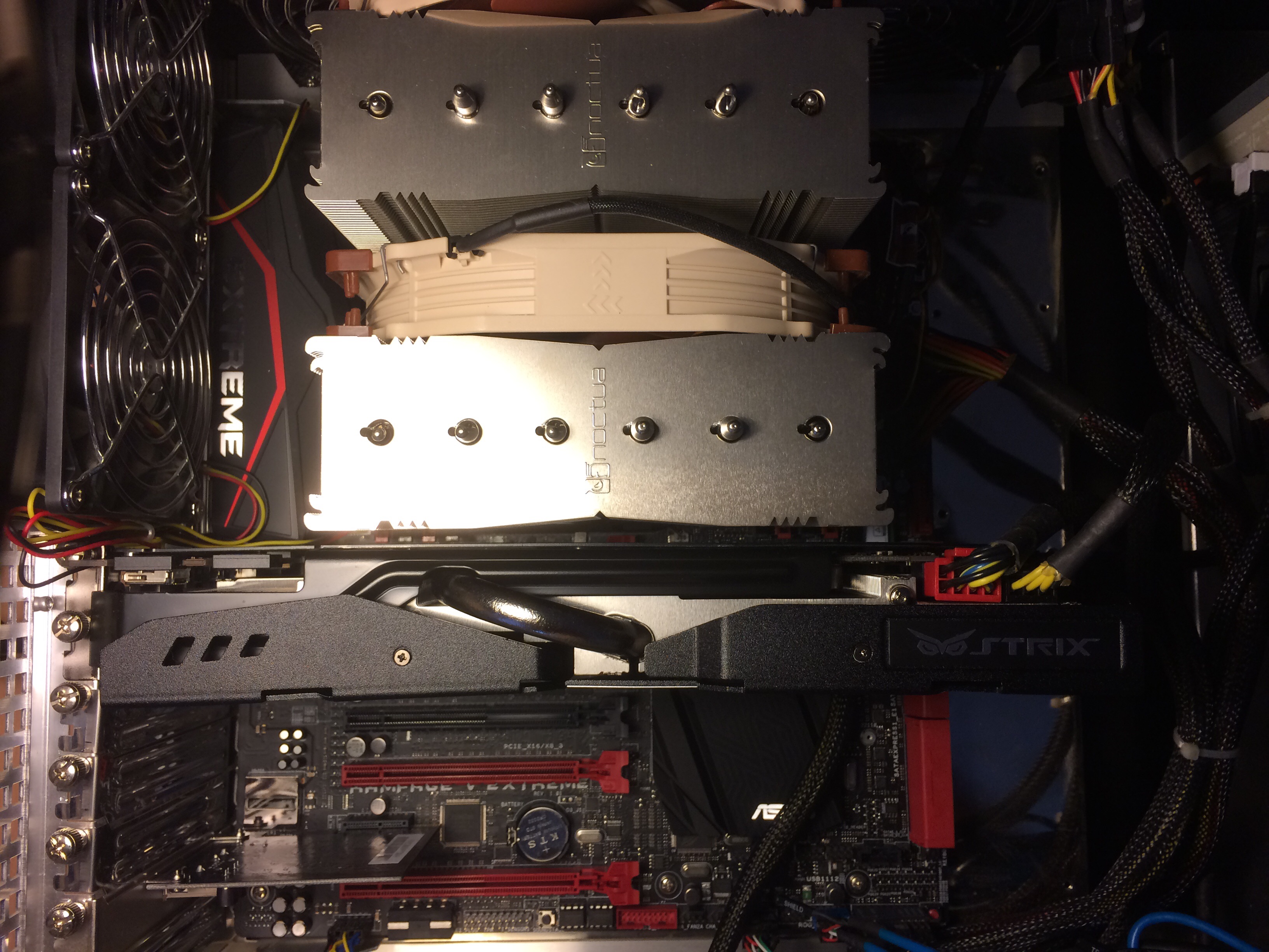

Регистрация: 30.08.2015
Лучше один раз увидеть, чем сто раз услышать...
Миллиметров 6-7 есть зазор...
Если поставить перепендикулярно, то видеокарту в слот уже не вставишь.
[quote="Volk2000"]Обращаюсь к владельцам связки ASUS RAMPAGE V EXTREME + Noctua NH-D15, подскажите:
На мать ASUS RAMPAGE V EXTREME встанет ли Noctua NH-D15 не перекрывая первый PCI-E слот?...[/qoute]
image.jpg [ 1.43 МБ | Просмотров: 1578 ]

Отличное фото !
Видно, что нижняя секция почти не продувается и загнутые пластины только ухудшают циркуляцию воздуха при такой установке.
Я кстати добавил третью вертушку на NH-D14.
