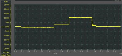

Russkiy4

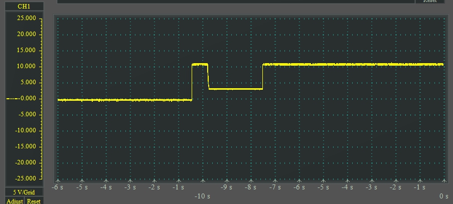

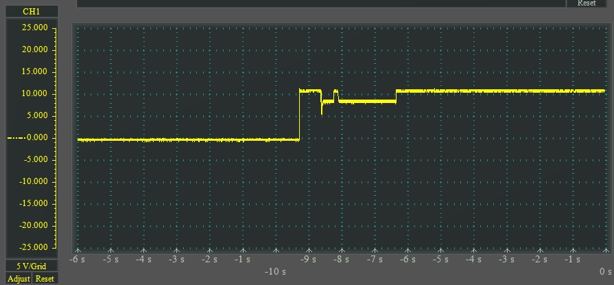

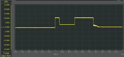

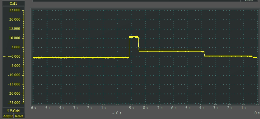

Провел испытания на SYS2 и SYS4.
Да, есть различие в запуске вентилей:
На SYS FAN 4 Напряжение во всех режимах регулировки оборотов после первого включения системы просаживается на несколько секунд гораздо ниже(до 3-4V) чем на SYS FAN 2(там тоже есть просадка, но до 8V).
Однако после запуска загрузчика все вентили работают в соответствии с настройками, будь то ручной график, или какой либо из режимов: NORMAL, SILENT..
Сейчас я тоже повесил вентиль на SYS FAN4. Нагружал систему, все отрабатывает корректно. И остановка вентилей и запуск и работа по кривой.
Имеется разница в запуске платы после отключения БП и без отключения.
Просьба обратить внимание что для SYS4 включена остановка вентилей.
SYS FAN4
Комментарий к файлу: Включение ПК без отключения БП из розетки (PWM+ Fan Stop Enable)
sys4_auto_afteroff.jpg [ 221.84 КБ | Просмотров: 1583 ]
Комментарий к файлу: Включение ПК после отключения БП из розетки (PWM + Fan Stop Enable)
sys4_PWM_afterpoweroff.jpg [ 223.41 КБ | Просмотров: 1583 ]
Комментарий к файлу: Включение ПК после отключения БП из розетки (Voltage + manual curve + Fan Stop Enable)
sys4_voltage_afteroff.jpg [ 198.51 КБ | Просмотров: 1583 ]

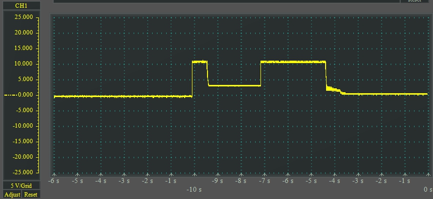

SYS FAN2
sys2_PWM_afterpoweroff.jpg [ 194.77 КБ | Просмотров: 1583 ]

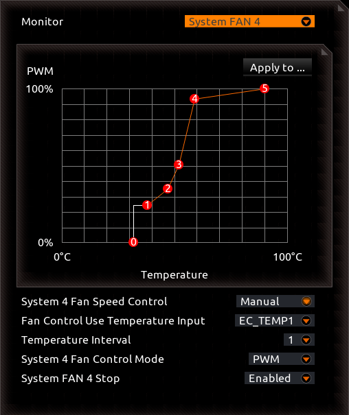

manual curve FAN
Комментарий к файлу: Пример настройки ручной кривой
190313230226_cr.png [ 66.27 КБ | Просмотров: 1583 ]

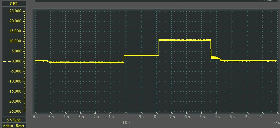

Добавлено спустя 12 минут 35 секунд:
Без остановки вентилей
SYS FAN 4
Комментарий к файлу: Включение ПК после отключения БП из розетки (PWN + Fan Stop DISABLE)
sys4_PWM_afterpoweroff_normal.jpg [ 198.51 КБ | Просмотров: 1579 ]

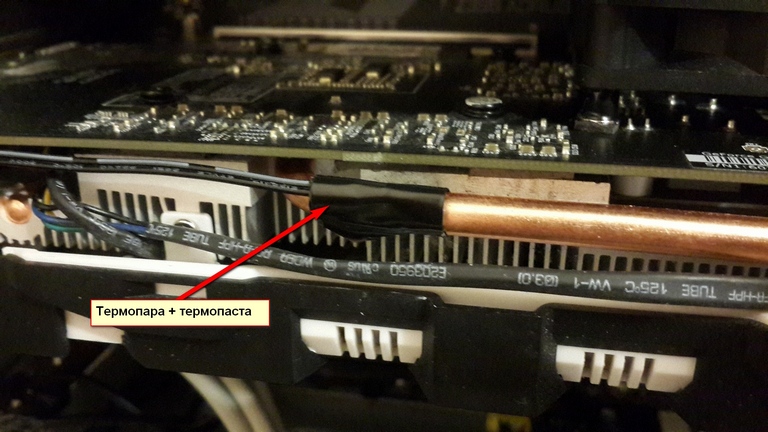

Пример закрепления термопары на видеокарте для управления вентиляторами. Однако стоит понимать, что температура на теплотрубке не будет такой же как температура чипа. Нужно экспериментировать и нормализовать кривую оборотов под свои условия. У меня при температуре чипа в 70 градусов на теплотрубке около 52.
термопара на видеокарте
20190314_002110_cr.jpg [ 183.45 КБ | Просмотров: 1573 ]
