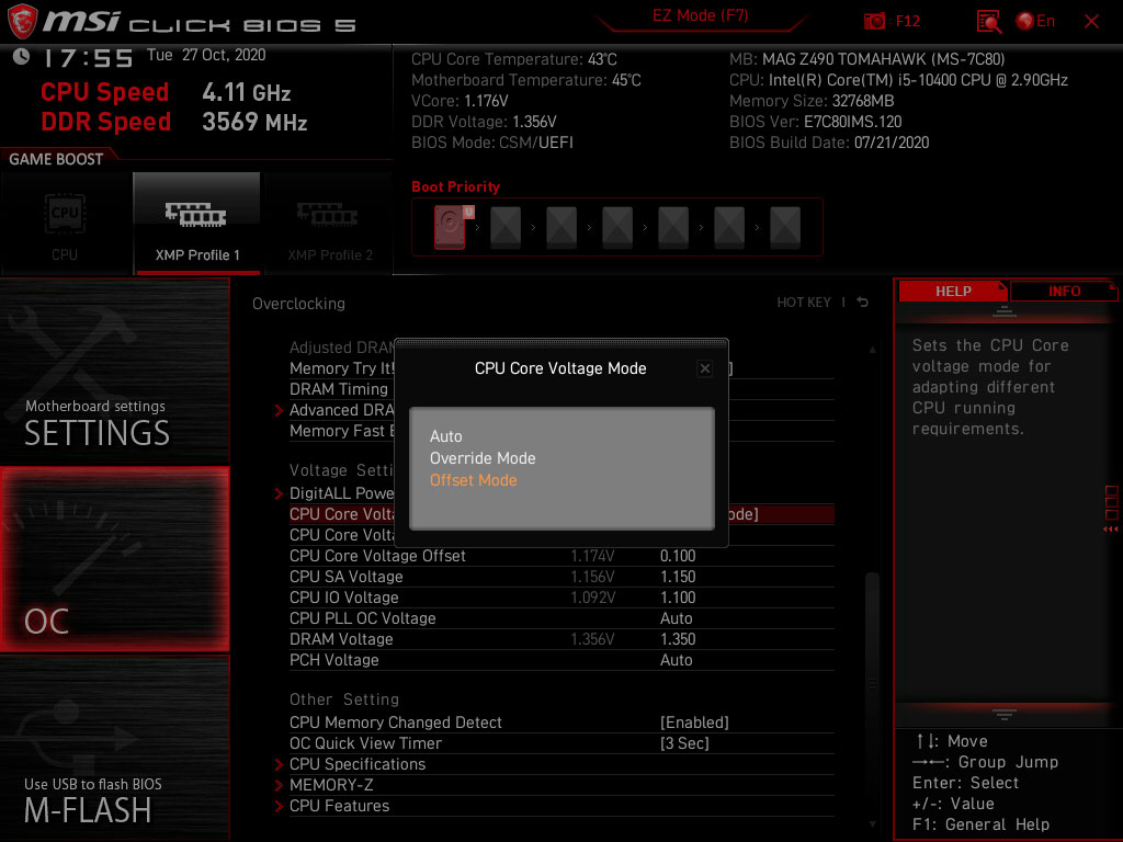

Регистрация: 15.08.2006
MANTRA Странно, у меня на Томагавке есть только три режима питания -- Авто, Оверрайд и Оффсет, правда процессор сейчас установлен i5-10400. Наверное доп. режимы появятся после установки процессора с разблокированным множителем. Надо будет уточнить. Спасибо за инфу!
MSI_SnapShot_00.jpg [ 115.75 КБ | Просмотров: 3086 ]

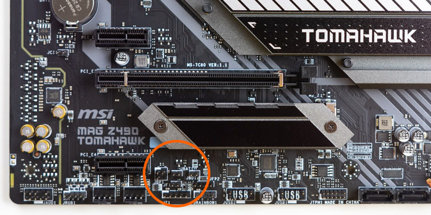

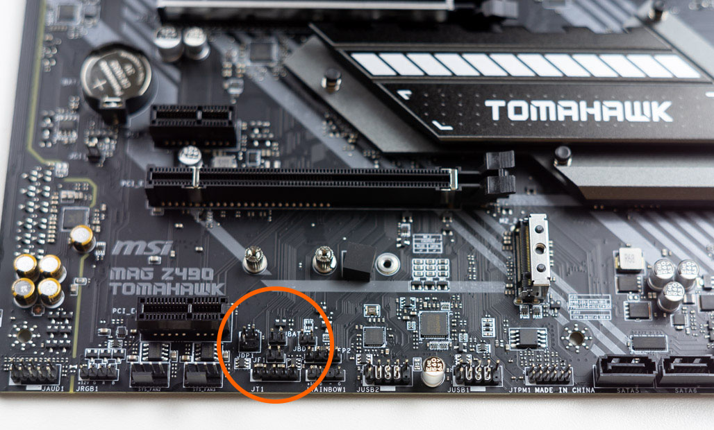

Кстати, на Томагавке есть несколько коннекторов, назначение которых я не нашел в мануале -- JDP1, JBD1 и JF1. Кто-нибудь в курсе для чего они нужны?
MSI-MAG-Z490-Tomahawk-12.jpg [ 198.48 КБ | Просмотров: 2976 ]
MSI-MAG-Z490-Tomahawk-16.jpg [ 141.54 КБ | Просмотров: 2976 ]
