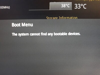

Подскажите пожалуйста - почему биос не видит загрузочный диск? Собрал компьютер на Asus Z690 Hero и не могу загрузиться с SSD на котором стоит винда 8.1. В Boot Menu вообще нет никаких дисков: "The system cannot find any bootable devices". Также неактивны разделы: приоритет загрузки, изменение загрузки, Compatibility Support Module Configuration и запуск CSM. Хотя в пункте Storage Information в EZ Mode все подключённые диски отображаются.
Также не могу никак разобраться как регулировать множитель частоты процессора, в каком разделе это? Если это пункт AI Overcklock Tuner в разделе Extreme Tweaker то там только BCLK Freqency и PCIE Freqency.
Также не могу понять как выставлять напряжения процесора Manual Mode, Offset Mode и Adaptive Mode. Выбираю например ручной режим Manual Mode, появляется пункт CPU Core Voltage Override но он почему-то только в Auto. Никакие значения напряжения вручную поставить нельзя. Тоже самое с напряжением памяти: DRAM VDD Voltage и DRAM VDDQ Voltage и с V/F Point Offset - стоит в Auto, нажимаешь чтобы выставить значения вручную - ничего не меняется. Что за это бредятина? Помогите пожалуйста разобраться...

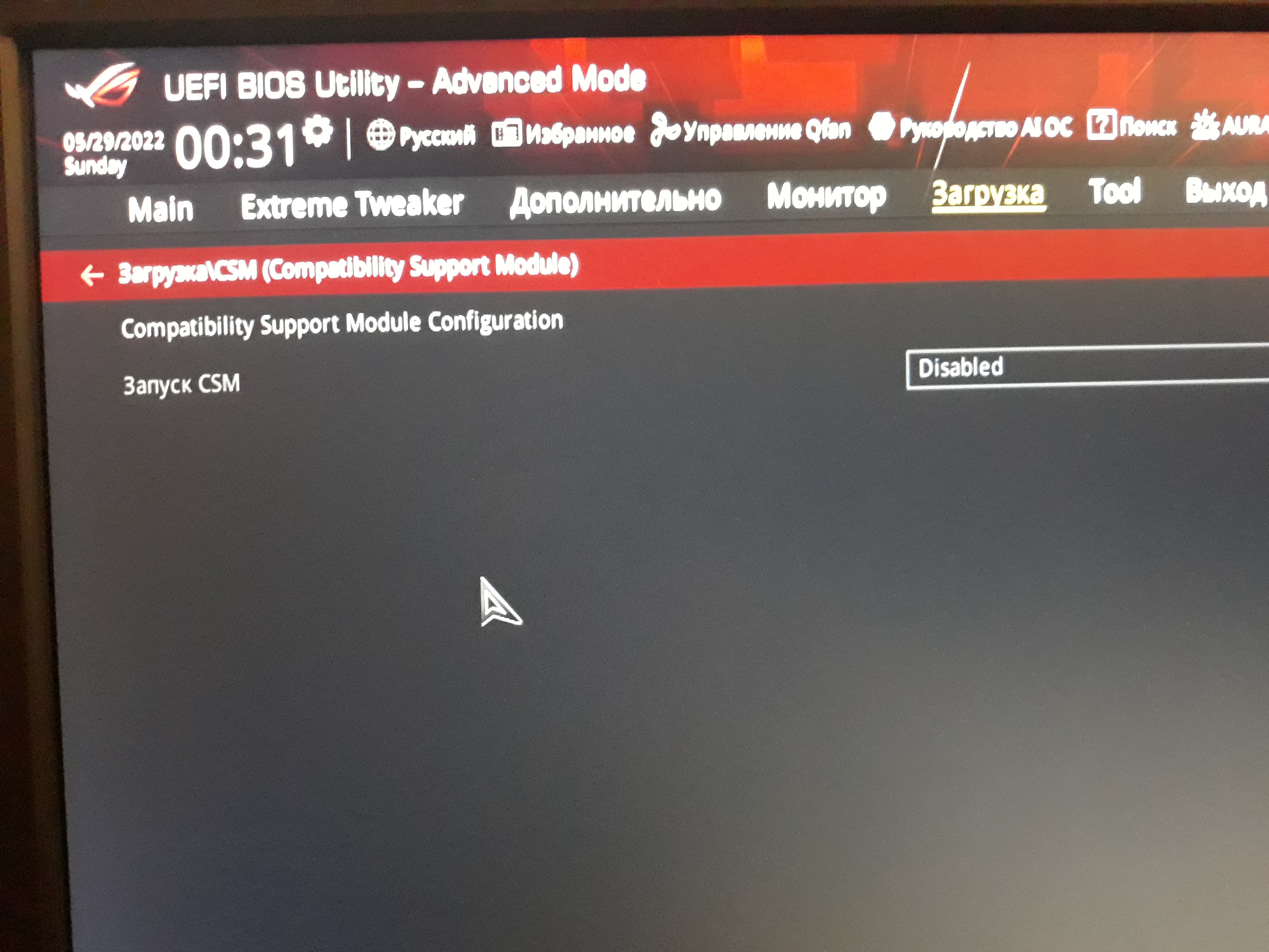

Mister Anderson у меня там другие настройки. Чтобы в приоритете загрузки отображались все диски, мне нужно включить модуль поддержки запуска в режиме совместимости - CSM (Compatibility Support Modul). Смотрел видео в интернете что у Asus для этого надо отключить Secure Boot. Как я понял у меня эта функция отключается путём очистки ключей безопасной загрузки. Я это сделал, но мне это увы не помогло. На фото не видно но нижние две строчки в настройке серые и неактивные:
20220528_233118.jpg [ 4.75 МБ | Просмотров: 5344 ]
Когда я перезагружал биос с сохранением после отключения Secure Boot, там почему-то было сообщение: "вы не произвели никаких изменений в биос". Обычно перед перезагрузкой вылазит окно с сообщениями о проделанных изменениях в настройках. То ли биос косяный, то ли ещё что-то... С настройками разгона тоже беда. Жмакаешь на кнопку где стоит "Auto", чтобы самому выставить значения напряжения и частоты процессора - и ничего не происходит. Я уже не знаю что делать. Как включить этот CSM. Уже думаю обновить прошивку на материнке, но надо ли это делать сейчас?

Все эти манипуляции я делал, и биос сбрасывал несколько раз, и Secure Boot отключал - толку от этого никакого нет. CSM все также залоченный и неактивный. На том видео наверное дискретная видеокарта стояла в компьютере, а у меня ничего нет в слотах PCI-E, и в M.2 тоже, все диски у меня SATA. Как я выше уже писал в EZ Mode в пункте Storage Information в AHCI все диски отображаются, в пункте PCH Storage Configuration тоже всё отображается, а в пункте Приоритета загрузки в EZ Mode - пусто. Заметил ещё одну странность - почему-то после сброса биоса, частота процессора держится на уровне 4700, а не 3600 как должно быть.

industria как я поставлю винду, если материнка не видит диски в приоритете загрузки? Чтобы их было видно надо CSM включить, а для этого надо вставить дискретную видеокарту в материнку, которой у меня нет! Видеокарту КАРЛ!!! Чтобы увидеть накопители в Boot menu!!! Ппц, какой же это бред! И за ЭТО я отдавал 58к! :facepalm:
Почитал я значит в интернете советы от Asus Support, они пишут что CSM можно включить со встройки, если диски, подключённые к материнке будут с таблицей разделов GPT. Ну, типа для поддержки совместимости с UEFI. Переконвертировал я значит свой ссд из MBR в GPT, подключаю к материнке и... и нихрена. Как был CSM серый и заблокированный, так и остался. Буду наверное шить плату, вдруг чудо произойдёт... Хотя в интернете писали прошивка не помогает. Хорошо хоть в ASUS EZ Flash 3 накопители отображаются.

industria ну допустим установщик увидит диск, установит на него винду, а как винда будет с них грузиться, если материнка их не видит в Boot Priority? Будет то же самое что в самом первом моём комментарии, где я писал что подкинул материнке ссд с виндой 8.1 и она не увидела этот системный диск и другие диски, которые я подключал к материнке. А как я буду выставлять флешку с виндой в качестве загрузочного диска? После перезагрузки меня тупо выкинет в биос с сообщением: "The system cannot find any bootable devices", и всё.

Ну да, F8 это меню загрузки у Asus. Я в самом биосе уже пытался его вызвать, и у меня вылезло вот это окно:
20220528_231651.jpg [ 7.47 МБ | Просмотров: 5057 ]
