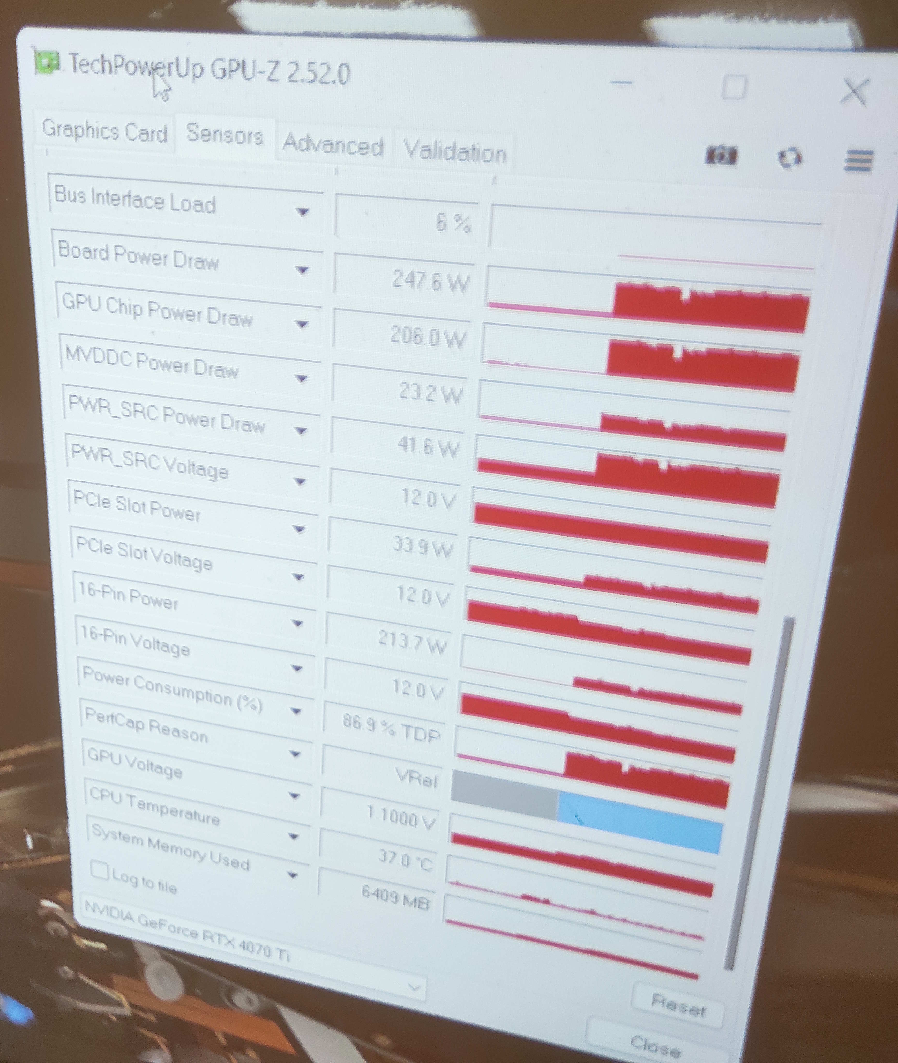

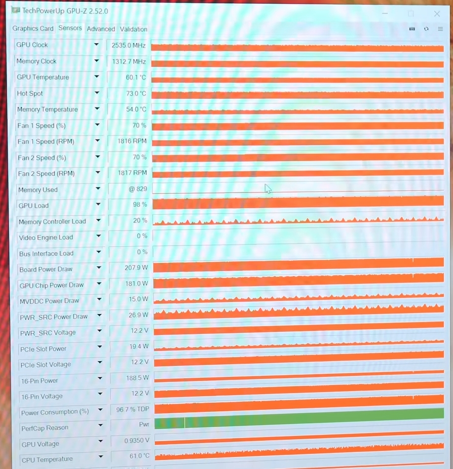

У кого современная мощная видеокарта с кучей датчиков, посмотрите при её стресс тесте на датчики PCIe Slot Power, PCIe Slot Voltage и разъёмов питания 16-Pin или 8-Pin. Не идёт ли по материнской плате жёсткое питание видеокарты и не хватает на что-то другое? По нормальному должно быть так:
Буфер обмена02.jpg [ 541.9 КБ | Просмотров: 860 ]
