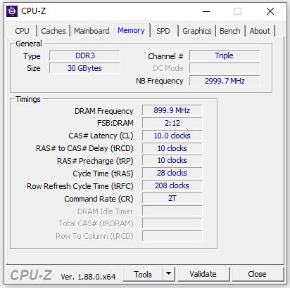

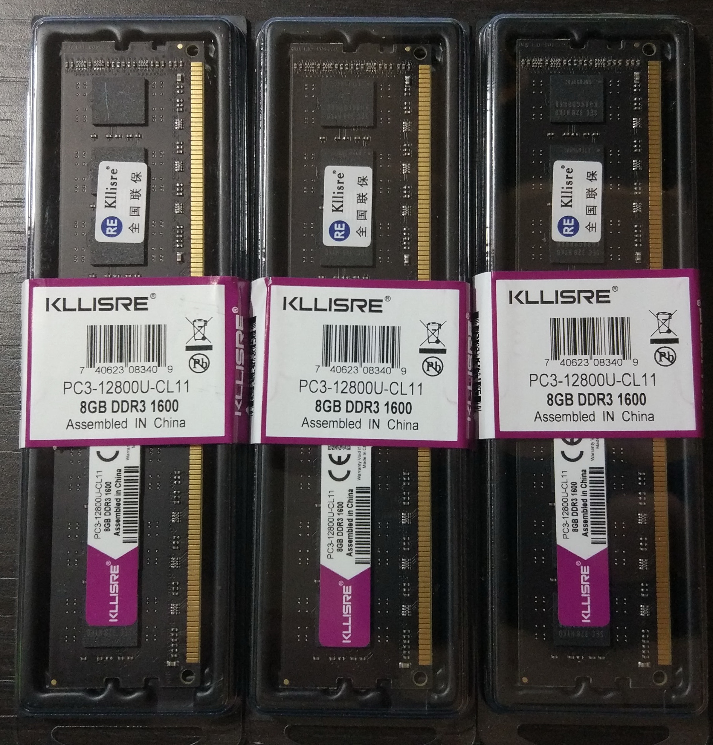

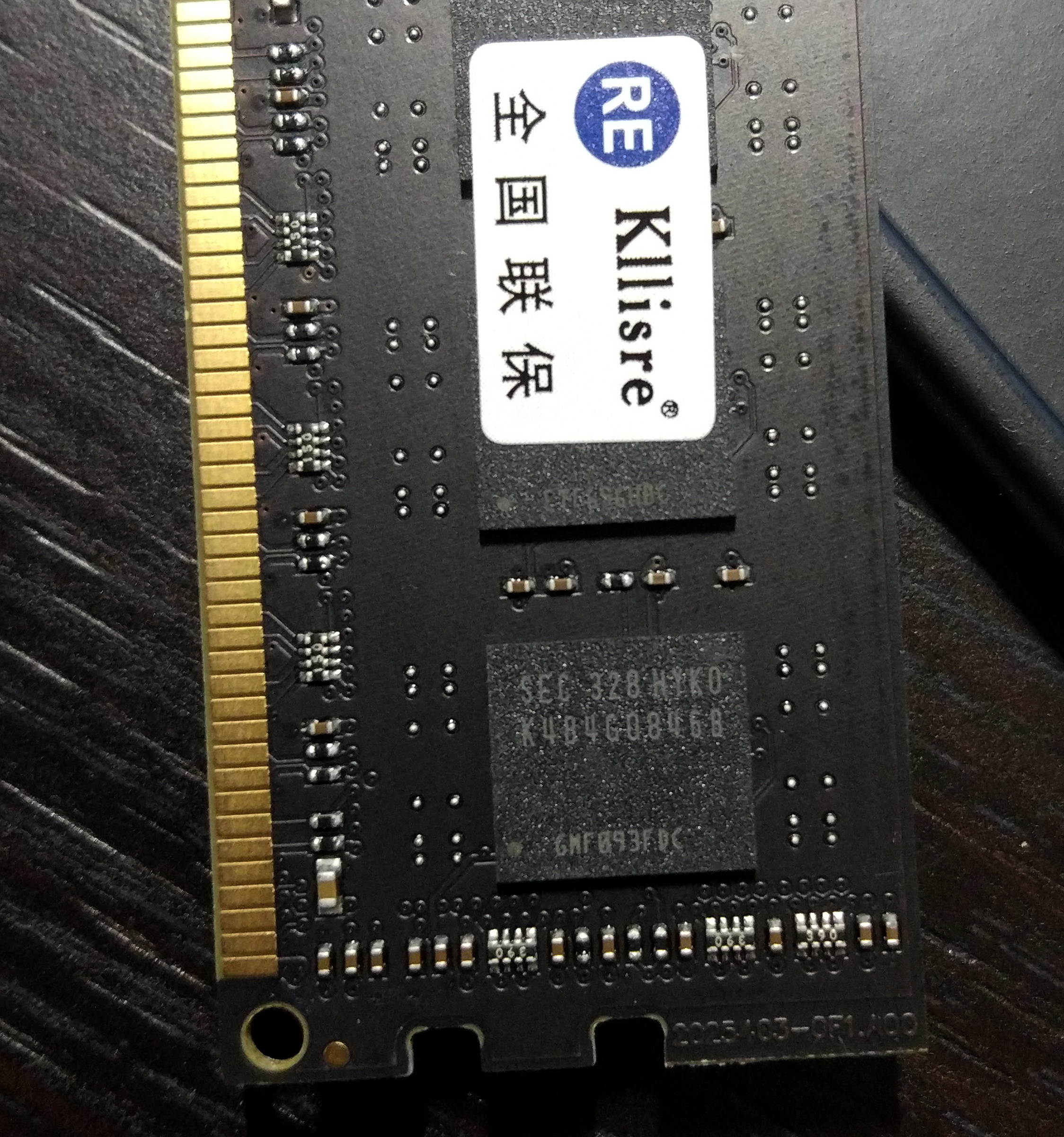

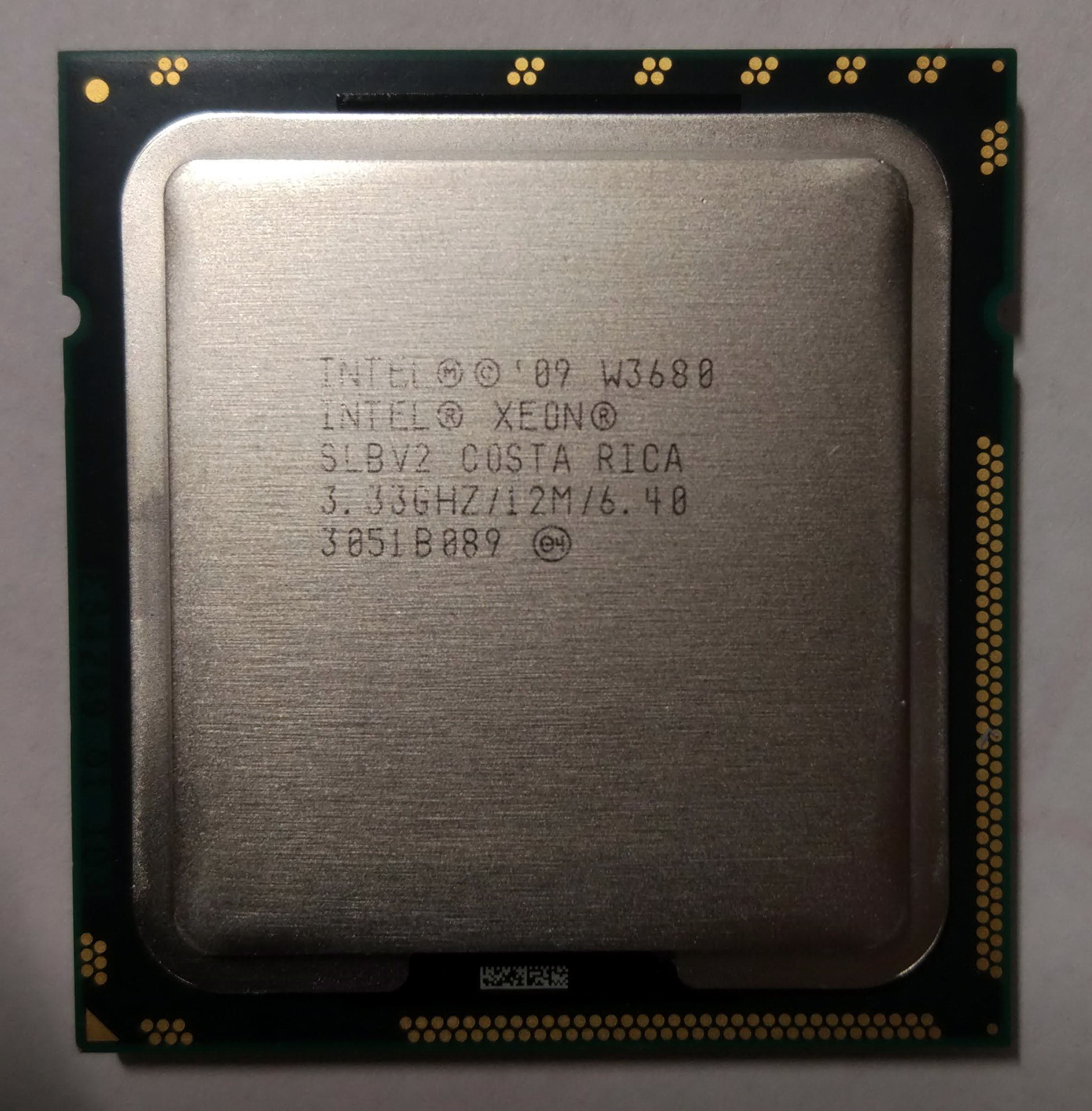

Собственно, мой мини-отчет об апгрейде.
Был i7-950 и 6*2Gb памяти Kingston.
Заказал у братьев наших восточных 3*8Gb 1600Mhz памяти Kllisre и камень W3680
Каких-то 10 дней и все получено и установлено. Проц как новый, память - собственно, новая, чипы SEC.
фото
IMG_20190411_175720_1.jpg [ 1.58 МБ | Просмотров: 1924 ]
IMG_20190411_175537.jpg [ 1.72 МБ | Просмотров: 1924 ]
IMG_20190411_175429.jpg [ 1.09 МБ | Просмотров: 1924 ]
Мамка P6T SE, прошивка BIOS последняя официальная безо всяческих обновлений.
Все завелось как родное, никаких ошибок и глюков.

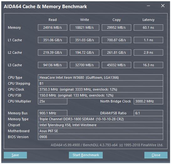

Память работает очень бодро. Выявилась странность - у Кингстона тайминги с завода лучше. 7-8-7 для 1600. Спокойно работает на 8-9-8 при 1800. Kllisre тоже уверенно завелась на 9-9-9 при 1871. И даже 1 проход мемтеста прошла.
Но вот вместе (3*8 + 3*2) - только 10-10-10 при 1800 ))) Возможно, это из-за камня - тесты по отдельности проводил еще на i7
Я не фанат разгона, mfr что и не гнал по сути - так, слегка. 150*25 = 3750, память 1800 при 1,6 вольта. Остальное стоит на автомате. Температура в аидовском стресс-тесте выше 62 не поднимается (кстати, i7 легко до 80 скакал в стрессе без разгона. Но это, возможно, из-за старой термопасты было)
скрины
Тест памяти.JPG [ 67.21 КБ | Просмотров: 1924 ]
Память.JPG [ 42.56 КБ | Просмотров: 1924 ]
Ну а вообще - очень классный апгрейд за 100 долларов ))) 30 гигов оперативки и своп канул в лету ) Подумываю о том, чтобы докупить еще 24 гига ))))
Вопрос: А как лучше гнать - BCLCK или множитель?

serg_as если гоните шину - гонится также и частота памяти, а также QPI. В принципе, можно гнать тупо множителем, если нет задачи погнать память до упора (ибо на множителе 2400 она вряд ли заведется)
В плане таймингов памяти - попробуйте повысить напряжение QPI/DRAM Core voltage (безопасно можно до 1.35 ставить), заодно советую погнать uncore насколько получится (у меня при 1.35 выше 3333 не хочет, но если экземпляр процессора нормальный, то должно быть 3600-3800).
